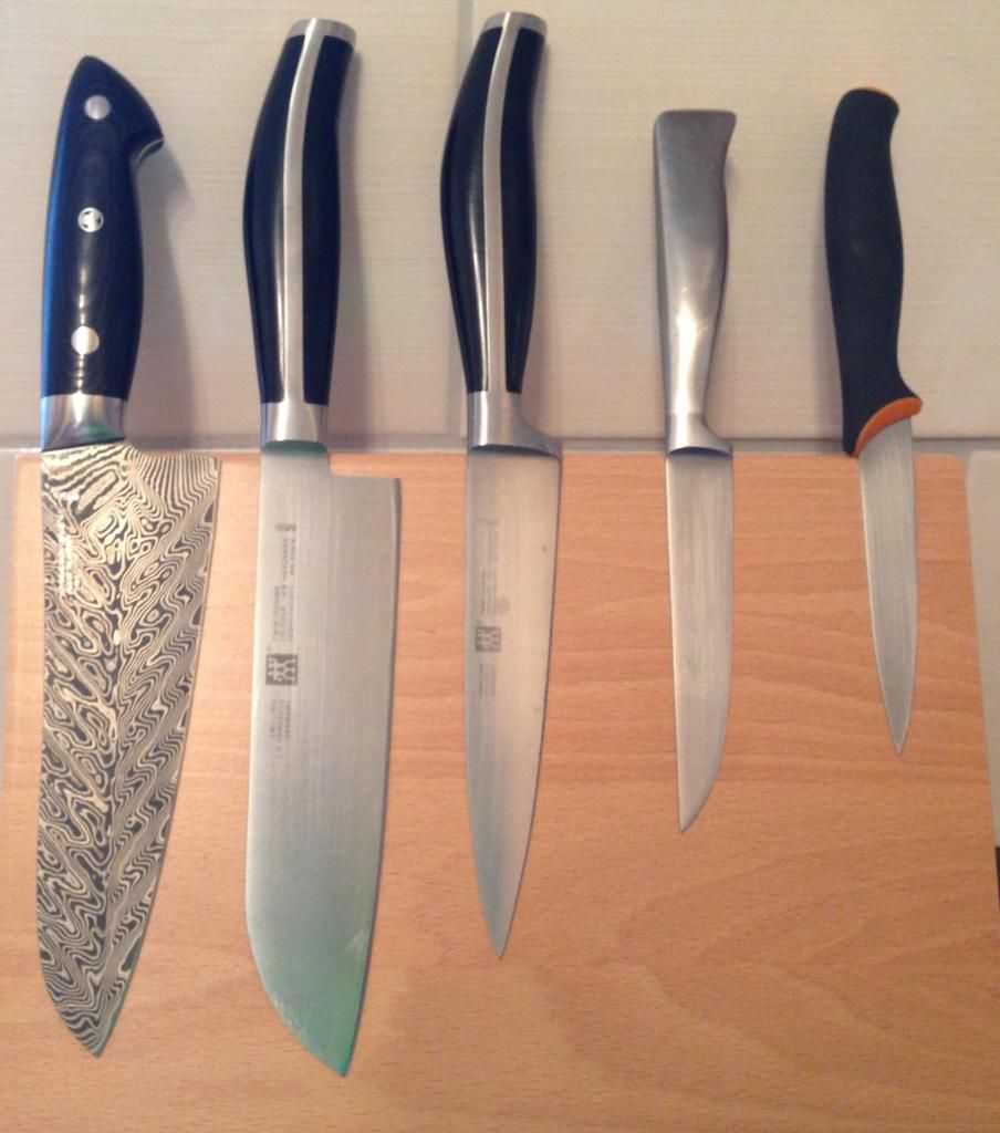

ich hab mir meine ersten Kochmesser vor ca. 10 Jahren zugelegt, über die Jahre stückweise erweitert und dabei vornehmlich auf die Optik wert gelegt. Hier mein bisheriger Bestand:
Von Links nach rechts: Zwilling Bob Kramer Edition Santoku, Zwilling Twin Cuisine Santoku, Zwilling Twin Cuisine Fleischmesser, WMF (gehört meiner Holden), Fiskars (Messer für die Spülmaschine :))
Da ich nicht wirklich einen Plan habe ob die vorhandenen Messer im Vergleich zu anderen Messern was taugen, frage ich mich natürlich ob ich mein Sortiment eher komplett ersetzen oder lieber erweitern soll. Was mir an den Messern (Vor allem dem ganz links) gut gefällt ist die Optik und daß die Messer sehr robust sind. Weniger gut gefällt mir das hohe Gewicht (Twin Cuisine Messer) und das die Klingen nicht so lange scharf bleiben beziehungsweise auch nur begrenzt scharf werden.

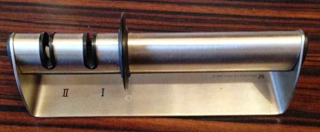

Was das Schärfen angeht hab ich hiermit angefangen:
Ergebnis war solala.

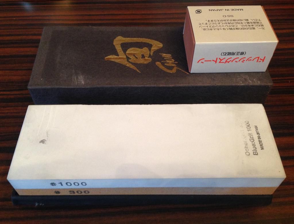

Und habs zuletzt hiermit versucht:
Ergebnis war besser aber ich glauch ich bin fürs Freihandschärfen zu talentfrei. Vielleicht hilft ja ein Kurs.(falls jemand was empfehlen kann, gerne her damit.) Vielleicht kann mir ja auch hier jemend einen Tip geben. Hab bereits über das Wicked Edge Schärfsystem nachgedacht und frage mich ob das aufgrund des Trockenschliffs für hochwertige Messer geeignet ist... Ausserdem würde ich auch gerne Brotmesser mit Wellenschliff schärfen können und hab dafür noch garkeine Idee wie das funktionieren soll.

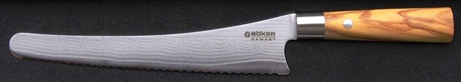

Sowas gefällt mir vom Stil her ganz gut:
http://i864.photobucket.com/albums/ab201/Schildwurz/Brotmesser_zps94a0f45e.jpg
Also ein edler Griff bzw. generell ein edles Finish sprechen mich an. Darf auch ausgefallen sein (Hammerschglag etc....)

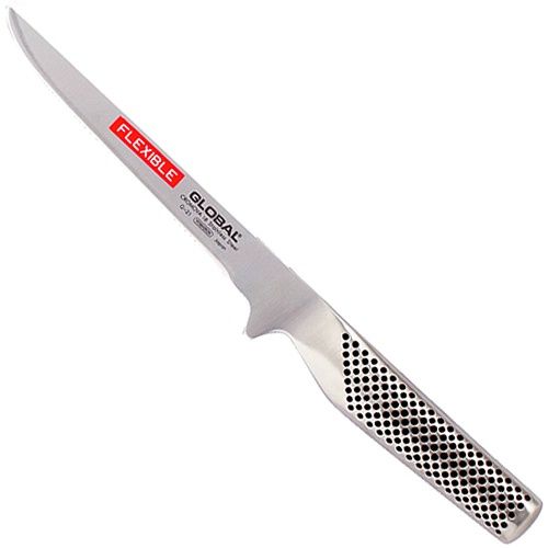

Also konkrete Vorstellungen gibt es noch nicht wobei ich beim Ausbeinmesser schon mit dem Global G21 geliebäugelt habe. Ist halt optisch jetzt nicht so der Kracher aber mir gefällt dass es flexibel ist.
http://i864.photobucket.com/albums/ab201/Schildwurz/GlobalG21_zps16f811c4.jpg

Nee mal im Ernst: Deine Messer sind schon ok für den heimischen Küchengebrauch!
Natürlich geht immer noch etwas "besser", doch mit Deinen Messern kannst Du alt werden.
Ansehnlich sind sie allemal.
Die Sache mit dem Schärfen: Wenn ich Deine Messer sehe, weiss ich aus eigener Erfahrung, dass man sie auf Rasierschärfe bekommt!

Ansonsten hilft nur ÜBEN, am Besten mit dem Nass-Stein nicht mit diesem Schärfteil da.

Also zu allererst würde ich dieses "Schärfding" von Zwilling entsorgen... damit machst du nur eins... und zwar deine Messer kaputt. Ich kenn das Gerät und so Durchzugsschärfer allgemein taugen eigentlich nichts. Wenn du Wert auf Scharfe Messer legst, gibt es eigentlich zum Wassersteinschärfen nur eine Alternative meiner Meinung nach. Und zwar das Scharfhalten mittels Keramikstab, Sharp Maker, Abziehleder etc. und dann die Messer in größeren Abständen mal zum Profi (Jürgen Schanz wäre hier die Adresse meiner Wahl) geben.

Du weißt schon, dass dein Bob Kramer neu 320-350€ kostet. Das ist schon Oberklasse.
Und auch die anderen sind brauchbar. Das Fiskars Schälmesser würde ich durch ein Herder Klassiker Schälmesser ergänzen/ersetzen. Ein Brotmesser fehlt z.B. Victorinox Konditorensäge oder ein Güde Brotmesser. Wenn du dir den Wiegeschnitt aneignen willst, brauchst du ein Kochmesser oder Gyuto.

1) Das Bob Kramer .. und wenn Du sowieso schon mal dabei bist, auch die beiden anderen Zwillinge .. zu Jürgen Schanz schicken und dünnschleifen lassen. Die Messer sind absolut okay - als Grundlage. :D Mal im Ernst: Du musst nichts neues kaufen, Du kannst für sehr wenig Geld das Potential deiner Messer voll ausschöpfen.
2) Brotmesser: Ich habe ein Grand Moulin. Es ist ein tolles Messer. Wenn es dir gefällt: Schreib den Händler deiner Wahl an, dass er dir eines heraussuchen soll, das einen ordentlichen Griff hat. Aber ich will, dass Du verstehst, dass Brotmesser hauptsächlich schöner und nicht besser werden, wenn man Geld in sie investiert. Eine Victorinox Konditorsäge um 20 Eier macht den Job fast genauso gut.
3) Ausbeinmesser: Für die Metzgerei sind solide, weiche, günstige Messer aus Edelstahl mit Spritzgussgriffen die richtige Wahl. Warum, habe ich schon öfter erläutert, u.A. hier.

Ich habe ebenfalls ein Grandmoulin mit einem Griff aus Pflaume. Ich sehe es ebenfalls eher als Liebhaberstück. Der praktische Mehrnutzen im Vergleich zu einem Victorinox ist da doch eher gering. Bei Herder definitiv immer auf das Raussuchen eines spaltfreien Griffs hinweisen!
Ich persönlich bevorzuge zum Ausbeinen ein Honesuki, da wäre z.B. das Tojiro DP HQ relativ günstig zu bekommen. Aber wie Schwatvogels Post auch zeigt ist das eher eine Glaubensfragen. Ich persönlich finde, dass sich durch den einseitigen Schliff und die stabile etwas dickere Klinge der Schnitt (insbesondere z.B. beim Entfernen von Silberhäuten etc.) sauberer führen lässt. Zudem empfinde ich persönlich einseitig geschliffene Messer recht leicht auf Schärfe zu bringen. Aber wiegesagt... das ist vor allem eins und zwar Gewöhnungssache. 95% der Leute (insbesondere wenn noch keine Eingewöhnung stattgefunden hat) fahren IMHO genausogut mit einem "günstigen" rostfreien Messer mit Spritzgussgriff von Dick, Victorinox und wie sie alle heißen.
