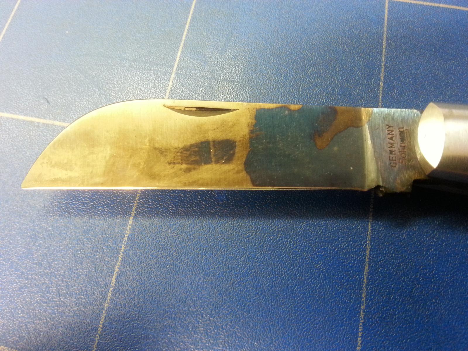

Danke für die Antworten :) Aber was genau meinst du mit nicht sehr beständig? Ich habe mit der Klinge testweise ein Reststück Grenadill angeschnitzt und die Farbe hat das ausgehalten.
Das Messer besteht aus 1.2842, anätzen sollte dann also mal mein nächster Schritt nach dem polieren werden.

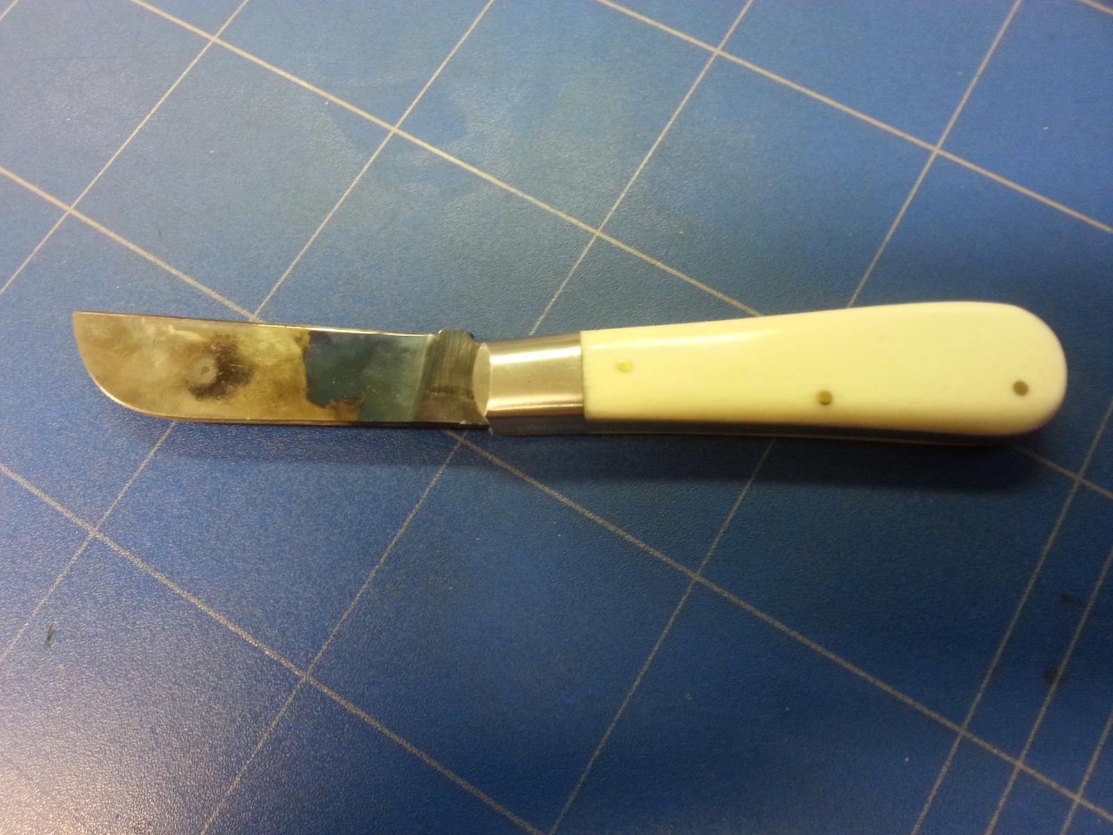

Ich wollte vorher eigentlich noch Fotos von dem Messer im Originalzustand machen,
dabei habe ich nur Hering in Currysauce gegessen... :staun: ;)
Das Interessante ist, der braune Fleck auf dem 2. Bild (der durch eingebranntes Öl entstanden zu seien scheint) ist deutlich beständiger.
