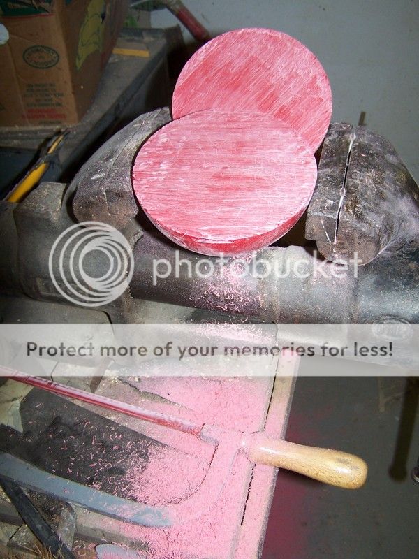

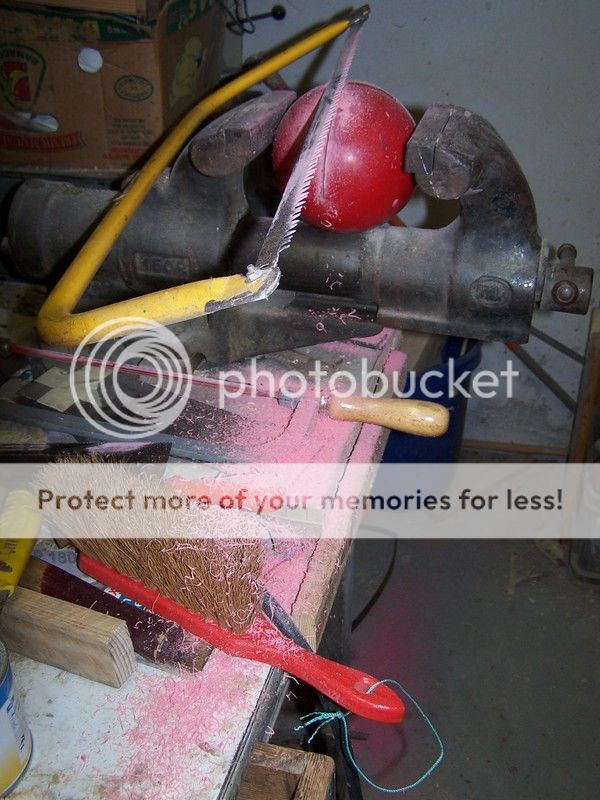

Sooo.. Kugel da, also ab in die Werkstatt. Zur Freude aller Beteiligten ist die Kugel massiv.
Hier die Ergebnisse:
-Mit der Standart Eisenbügelsäge gehts ganz gut, aber eher gemächlich. Zudem ist der Schnitt nicht wirklich sauber und verwackelt gerne.
-kleine Feinholzsäge: da geht garnichts, viel zu langsam, zu viel Reibung (habe ich nur kurz zum Testen verwendet)
-Mein Favorit: große Holz-Bügelsäge. Viel Abtrag, feiner Schnitt, äußerst schnell. Ich weiß, dass der Verschleiß am Sageblatt entsprechend hoch ist, aber bevor ich mich 2h hinstelle und einen hässlichen Schnitt mit der Eisensäge mache investiere ich doch lieber mal in ein neues Holzsägeblatt (eigentlich war das vorher schon stumpf)...
...und hier nochmal ein paar Bilder. Das Zeug macht eine üble Sauerei!
Und hier die Innenansicht:
Ich hoffe das hilft dem ein oder anderen;) Das fertige Messer wird natürlich auch gezeigt..Dauert aber noch ein bisschen.
