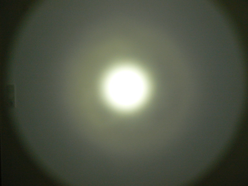

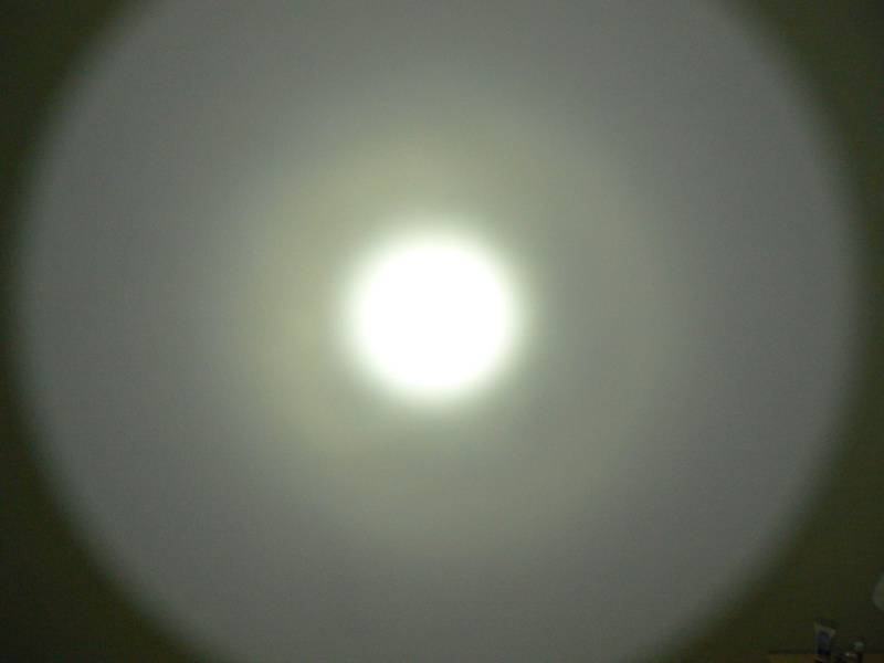

Sehe ich immer noch Schattierungen oder ist das normal?
Ich hab wieder Beamshots gemacht:
Einmal mit 100% und 25%

schön,das es geklappt hat mit dem entklappern...:hehe:
Was Deine Beamshots anbetrifft,eine kleine Unregelmäßigkeit ist erkennbar,bleibt die Frage,ob das auch draußen auffällt bzw. stört.
Wenn nein,könnte man es als Schönheitsfehler links liegen lassen,sofern sonst alles an der Lampe zur Zufriedenheit ist.
Ich denke doch mal,das die Lampe nicht nur dazu genutzt werden soll zu Hause die Wände anzuleuchten :irre:
Grüße Jens
@Zwick2
da hast du recht mit der Wand, werd mich wohl damit abfinden müssen.
Draussen ist es mir nicht aufgefallen, ist doch alles dunkel!:D
