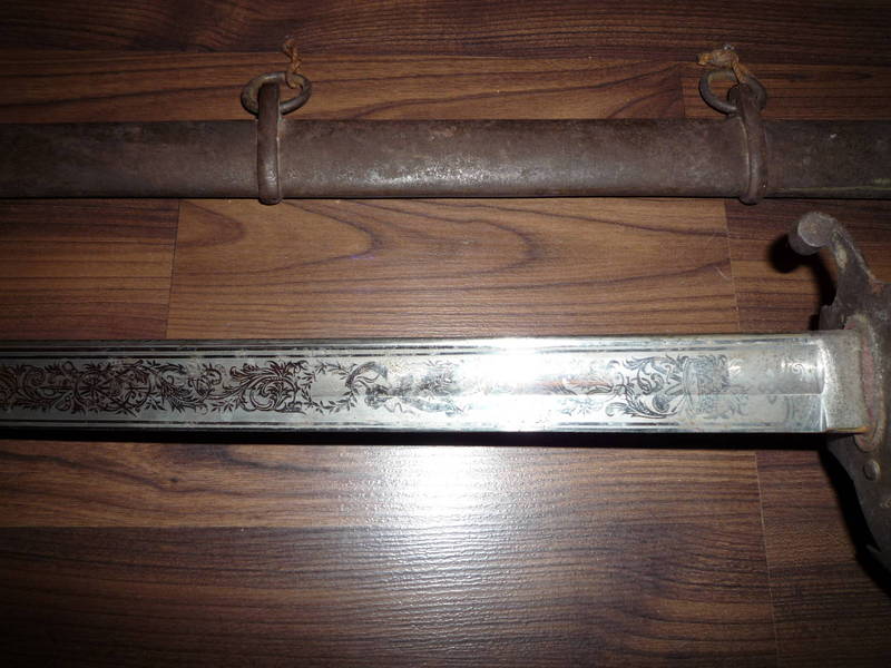

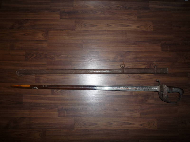

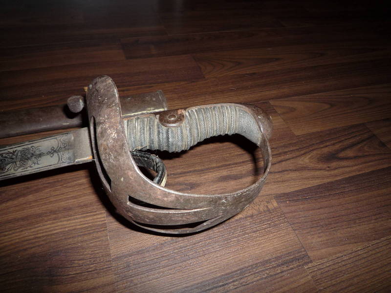

Dies soll kein Verkauf sein. Ich möchte nur wissen, wie alt dieser Degen
ungefähr sein könnte und das er Wert sein könnte. Mein Oma kann mir
zu dem Degen leider nicht weiter sagen. Auf der Klinge befinden sich
am Ansatz eineige "Ätzungen" mit Motiven (Wappen, Engel, Löwe usw.)...
Aber hier mal einige Bilder

Hallo siggii42,
es ist nicht leicht, hier eine definitive Aussage zu treffen. Diese Waffe kommt einem preußischen Kavalleriesäbel Modell 1852 am nähesten. Das Gefäß der Waffe, also der gesamte Griff, und der Aufbau der Scheide sind identisch. Ebenso die Klinge mit den beidseitigen Hohlbahnen.
Ein KS 52 hat aber üblicherweise keine gerade Klinge. In meiner bisherigen Zeit, in der ich mich mit alten Blankwaffen beschäftige, ist mir diese Art Zusammenstellung noch nicht untergekommen. Einerseits sehr interessant, andererseits unmöglich einen Wert zu nennen. Preise nenne ich nie gern, da es für sowas keine Festpreise gibt, und sich ein Verkaufserlös streng an Angebot und Nachfrage richtet. So gehe ich mal von meiner rein persönlichen Sichtweise an diese Frage heran, welche aber nicht auschlaggebend sein kann, denn andere Interessenten würden andere Preise zahlen.
Wäre es ein üblicher KS 52, dann wäre ein Erlös zwischen 150 und 200 EUR bei dieser Erhaltung drin. In diesem Fall hier könnte sich der Verkauf entweder schwierig gestalten, weil der Bauer nichts frißt, was er nicht kennt, ODER jemand kommt daher und findet gerade diese Kombination von gerader Klinge mit dem Gefäß eines KS 52 überaus interessant und gibt dafür mehr Geld aus. Ich würde ihn jedenfalls für eine Summe innerhalb des oben genannten Preises kaufen.
Die Offiziere der Kavallerie trugen üblicherweise einen Löwenkopfsäbel (Kavallerie-Offizier-Interimssäbel). Diese Ausführung hier würde ich eher einem Wachtmeister oder Unteroffizier zuschreiben. Dazu ist die Waffe einmal vom Träger privat beschafft worden. Dienstlich gelieferte Waffen sind ausnahmslos ohne Klingenverzierungen und haben überall (auf allen Metallteilen) Abnahmestempel. Verzierte Klingen wurden nicht abgenommen und haben maximal einen Herstellerverweis auf der Fehlschärfe, oder eine Händlerinschrift auf Fehlschärfe oder Klingenrücken.
