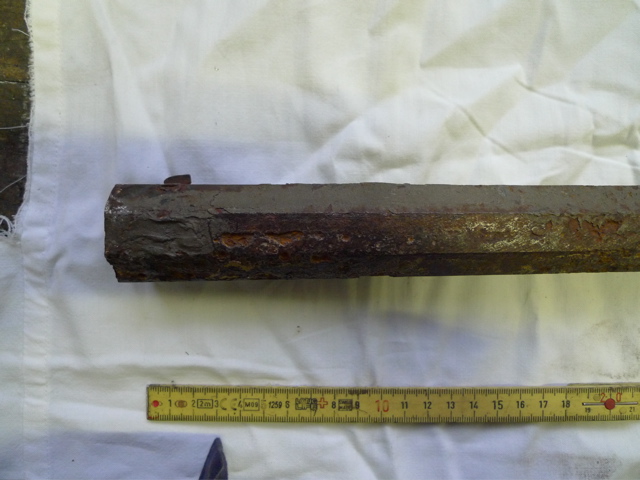

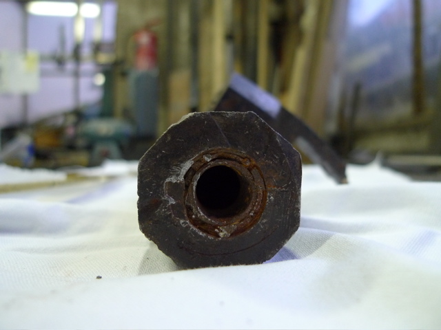

Ich habe von einem Freund diesen alten Lauf geschenkt bekommen.
Alles was ich davon weiss ist dass der Lauf bei Aushubarbeiten in der DDR gefunden wurde.
Mein Freund hat ihn vom Finder geschenkt bekommen, der Finder ist mittlerweile verstorben.

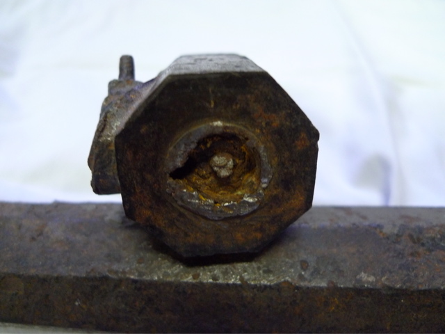

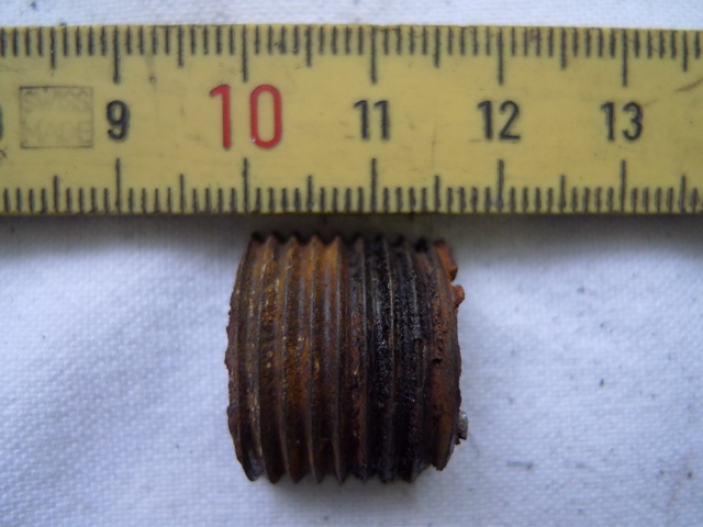

Anscheinend wurde der Lauf einmal umgebaut, oder Repariert.
Das Laufende wurde abgetrennt und mittels eines Gewindes wieder zusammengefügt.
Ich vermute das der Lauf von einem Steinschloss auf Perkusionszündung umgebaut wurde.

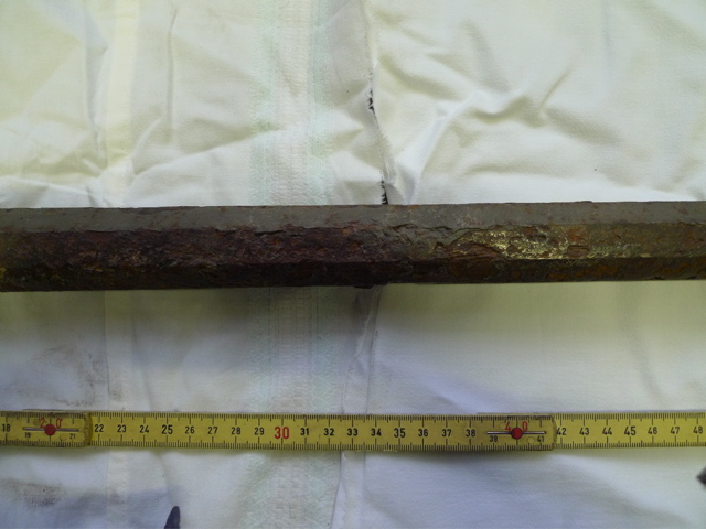

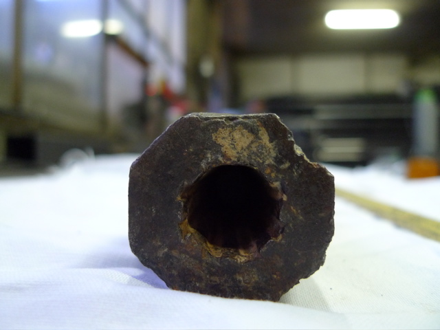

Das Kaliber ist ca 15 mm. Der Lauf ist Gezogen.
Der Lauf ist vollkommen verstopft ( Holzstücke, Gewindestange)
Länge 1000mm, Gewicht 6 kg,
Die Mündung und das Laufende sind dicker als die Mitte.
Der Lauf ist Achtkantig.
Das Funkenbild entspricht etwa einem c45.
Ich möchte das Material für Damast oder als Decklagen für Dreilagenstahl verwenden.
Kann mir jemand vielleicht mehr über diese art von Lauf sagen.

zum Material kann ich zwar nichts sagen, aber über den Besitz des Laufs, brauchst Du Dir nach meiner Auffassung keine Gedanken machen, da Vorderladerwaffen, solange sie einschüssig sind, frei ab 18 Jahren erwerbbar sind.
Zum Material vielleicht eine klein Anmerkung: Als Damastkomponente für Außenlagen sollte es sicherlich funktionieren. Für die Schneidlage dürfte es wohl entscheidend auf das Verhältnis mit einem weiteren Werkzeugstahl ankommen. Sicherlich wird der Lauf keinen alzu hohen C-Gehalt haben.

Denke, im Damast wird man den den Stahl sicherlich verarbeiten können.
Sollte wohl ein relativ sauberer Kohlenstoffstahl mit geringen Siliziumanteilen sein. C-Gehalt wird wahrscheinlich in die Richtung tendieren, die du geschätzt hast.

Das Teil schreit doch danach, zu (mindestens) einem Tomahawk umgeschmiedet zu werden.
Aufdornen, Schneide verstählen und das andere Ende entweder als Pfeife oder als Hammer ausarbeiten. Soweit ich informiert bin, gibt es da auch historische Vorbilder.

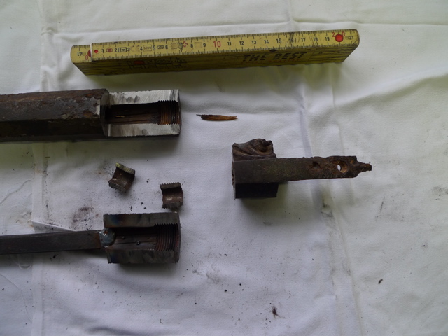

Nachdem Du ihn jetzt schon aufgeschnitten hast ( Schade drum, wieder ein historisches Stück weniger ) kann ich mich nur Ookami anschließen. Tomahawks wurden historisch belegt wie Ookami beschreibt schon mal aus Läufen geschmiedet. Wenn Du die stumpfe Seite dann offen läßt, sieht man die Züge noch und man kann ( wenn man will) durch den durchgebohrten Schaft auch rauchen. Im Damast sieht man nix mehr davon. Da kannst Du auch c 45 direkt nehmen. Nehme Dir auch gerne 10 cm ab.

Auch bei dem Gewehr ist das Laufende mit einem Gewinde aufgeschraubt. Es handelt sich dabei um den Lauf einer Perkussionswaffe.
Allerdings ist der Lauf der Büchse nicht so lang wie das Stück was Du hast und das Kaliber beträgt nur Cal. 50 gleich ca. 13 mm.
Evt. handelt es sich bei dem Lauf aber nicht um ein historisches Stück - wegen dem Gewinde....

Jau, ist ja schon einiges zu dem Lauf gesagt worden. Das Gewinde der Schwanzschraube ist durchaus normal, und kein Grund, am Alter der Waffe zu zweifeln. Was du aber mal machen kannst, ist, zu schauen ob es ein metrisches Gewinde oder ein Zollgewinde ist. Ein metrisches Gewinde wäre ein Hinweis, dass es sich um eine Replik aus dem 20. Jahrhundert handelt. Weiterhin dafür spricht, dass der Lauf nicht geschweift aussieht, was ebenfalls unüblich für eine historische Waffe wäre. Ansonsten ist der Lauf ja gezogen, dass bedeutet dass diese Waffe eher nach ca. 1800 konstruiert wurde, auch wenn Züge bei Jagdgewehren schon ein paar Jahrzehnte vorher vereinzelt vorkamen. Die Form der Züge sehen aber ebenfalls eher modern aus. Perkussion etablierte sich ab etwa 1820...
Beim Stahl handelt es sich wie du schon sagst i.d.R. um einen einfachen C-Stahl, ca. C45 könnte hinkommen. Wenn es tatsächlich eine historische Waffe wäre, müsstest du mit Politur und Ätzbild ebenfalls feststellen können ob es sich um Rennstahl handelt, denn daraus müsste ein solcher Lauf im frühen 19 Jh. geschmiedet worden sein.
Ich hätte übrigens auch keine Hemmungen, so einen Lauf umzuschmieden, wenn er schon so verrostet ist... einen historischen Rostklumpen stellt sich doch keiner in die Vitrine....

Ich werde den Stahl mal ätzen.
Rechtlich hab ich keine Probleme, hab ich mit meinem Schwager (Eidgenössisch diplomierter Gesetzeshüter ) abgeklärt.
@ Hepheistos wenn ich richtig gegoogelt und verstanden habe ist der Lauf geschweift (Mündung und Boden haben eine grössere Wandstärke als die Mitte)und es ist ein Rostklumpen.
Die Idee mit dem Tomahawk gefällt mir, bin zwar den Göttern sei gedankt wieder Nichtraucher, aber @Ookami @thomas hauschild, bitte Fotos. Könnt ihr mir auch zuschicken ich stelle sie dann rein. @ Bushwacker gilt natürlich auch für dich.
Ach ja der erste Schmiedeversuch ergab das der Stahl etwas warmbrüchig ist, lies sich aber gut schweissen und war nach einigen Faltungen mit Feilenstahl recht gutmütig.
