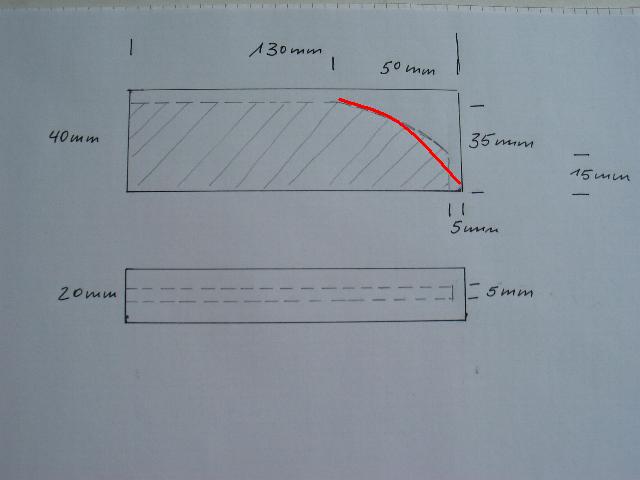

Warum eigentlich nicht wie bereits erwähnt mit einem Scheibenfräser arbeiten????
Hab mir mal erlaubt das grob in deine Zeichnung zu klexen.
Ich nehme an das soll ein Taschenmesser werden und wie stellst du dir das mit der Verrieglung vor, sprich welche Variante???
Tschau Torsten der dieses Thema mit Interesse verfolgt!!
Die Sägeblätter die ich habe sind glaubig 180-200 mm im Durchmesser,Habe keine Zeit nach ihnen zu suchen,aber wenn es bei den Durchmessern mit der Rundung passt,dann ist da durchaus möglich.
Gruß Maik
Na, in dem Radius ist ja ein schöner Knick drin. ;)

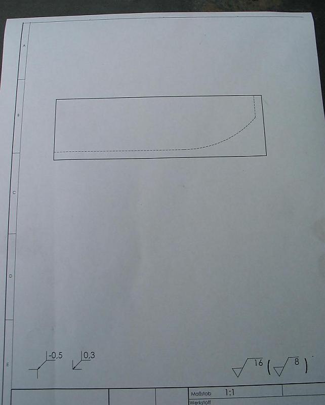

Servus Torsten,
Genau so sieht der Entwurf aus, den ich gestern abgegeben habe u. der um einiges leichter zu realisieren ist, als der Obige.

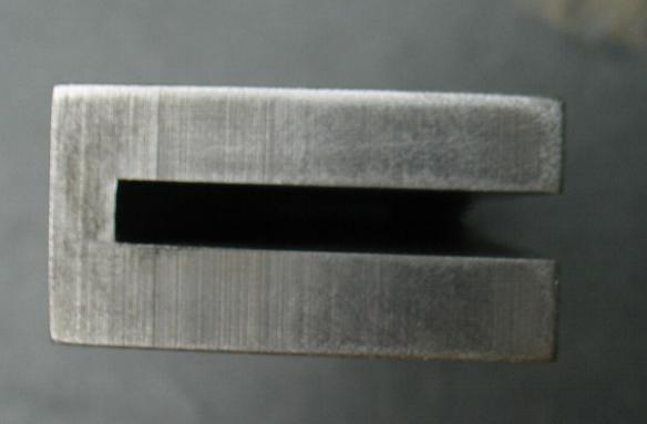

Ich denke auch das ein Scheibenfräser die einzig sinnvolle Wahl ist.
Ich seh da aber noch ein Problem:
Nach meiner Erfahrung geht ein so tiefer Schlitz in einem so dünnen Klotz
gerne zu. Das heißt durch innere Spannungen im Material wird der Schlitz beim fräsen Oben enger und klemmt den Fräser ein.
Ob dann noch die gefordete Oberflächengüte und Parallelität dabei herauskommt?
Grüß Dich, Andreas
Im ersten Moment dachte ich fein, kommt meinem Linerproblem zugute.
Aber stimmt, falls es sich zuzieht u. es wird weitergefräst, ist es Essig mit parallelen Flanken. Danke für den Hinweis, werde vor dem Bezahlen mal mit dem Meßschieber drübergehen.

nee nee der Radius ist genauso hingeklext als wenn ich das ohne CNC auf meinem Opti BF20 Clone fräsen würde:D:D:D, passt also schon irgendwie!
Wie wäre es mit erst Schlitzen und dann Freifräsen???

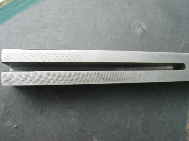

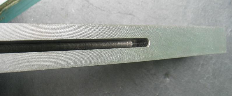

so, hab eben die Teile abgeholt.
Habe auch eine kleine Führung bekommen, wie in etwa so ein Programm geschrieben wird, welche Maschine zum Einsatz kam usw.

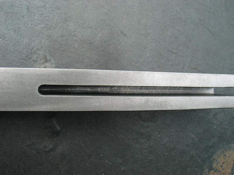

Die Fertigung hat die ganze Nacht gebraucht, ca. 8 Std.
Die Nut wurde mit einem Schaftfräser durchgeführt.

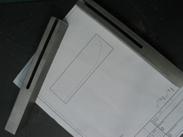

Nach den Bedenken vom Zorro haben wir beide Teile vermessen.
Ein Teil ging auf, nicht zu, um 0,1mm. Und das vorne, beim Schlitzanfang. Da in dem Bereich später Material wegkommt kein Beinbruch, vor allem, da das zweite Teil 100% passt.
Wie Ihr sehen könnt, wurde doch der erste Entwurf realisiert.
Habe wohl beim Zweiten, vermeintlich einfacheren, ein/ zwei Maßeinheiten vergessen. ;-)
Die Innenflanken könnten einen Tick sauberer sein, da werde ich wohl nacharbeiten müssen.
Grüsse, ...

Fein! Da hat man dir aber einen echt guten Preis gemacht.
Alleine ein Schaftfräser (sicherlich ein Gesenkfräser in diesem Fall) in diesen Abmessungen übersteigt den bezahlten Betrag! :super:
Dann bin ich mal auf's Endprodukt gespannt!
