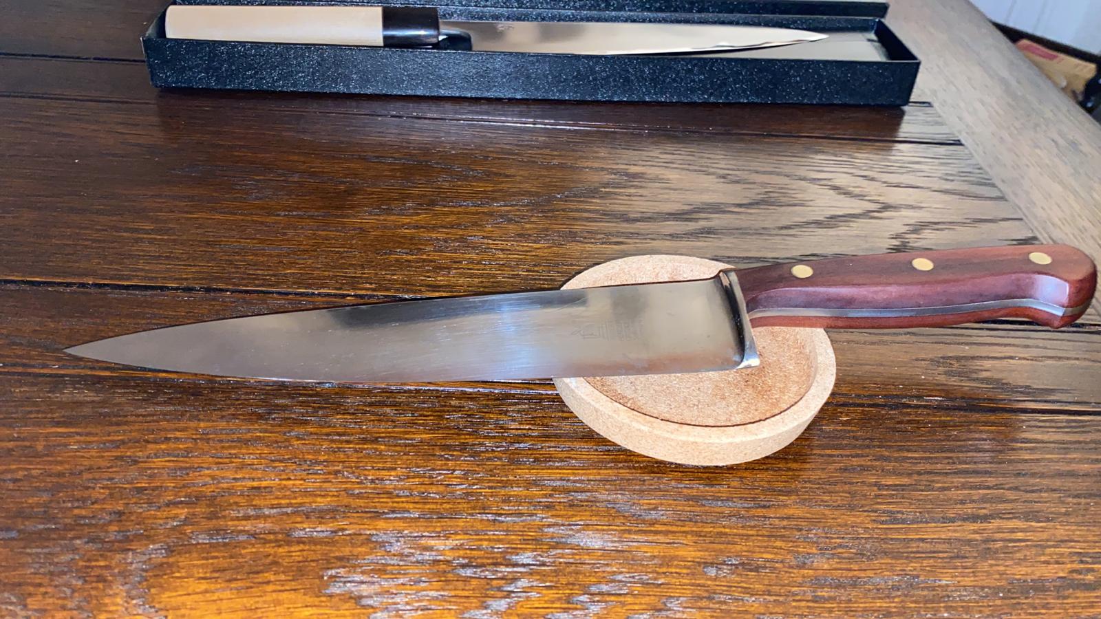

Alles soweit richtig. Nur völlig entfernen wird er den Kropf, denke ich, nicht. Ich habe ihn bis auf Höhe der Schneide und zum Griff hin auf 45 Grad wegschleifen lassen. Die Frage, ob Du damit in Summe das erreichst, was Du Dir wünscht, kann ich nicht beurteilen. Alternative wäre ja, das Messer hier zum Verkauf anzubieten. Man liest immer wieder von Foristen, die genau das Messer suchen. Um es einstellen zu können musst Du allerdings Premium Mitglied sein oder Du gehst auf eine Plattform Deiner Wahl.
… und hinten ein Kaeru? Der Karton kommt mir stark bekannt vor. Hast Du das Messer hier schon mal vorgestellt (ich wäre sehr neugierig darauf :).
Stimmt, dahinter das Kaeru (y). Ich hab’s noch nicht vorgestellt, vorher sollte ich mir eine digitale Schublehre zulegen, damit ich den hiesigen Ansprüchen genügen kann 😇. Ich nehm das mal in Angriff 😁.
Nein, Dänemark ist ja EU-Mitglied. Was drauf kommt, ist der Versand. Ich sehe schon, Du nimmst Witterung auf ;-)
Die Witterung liegt bald bei DHL... mal sehen wie das gefällt. Eventuell habe ich dann zwei oder das Herder wird abgegeben...
