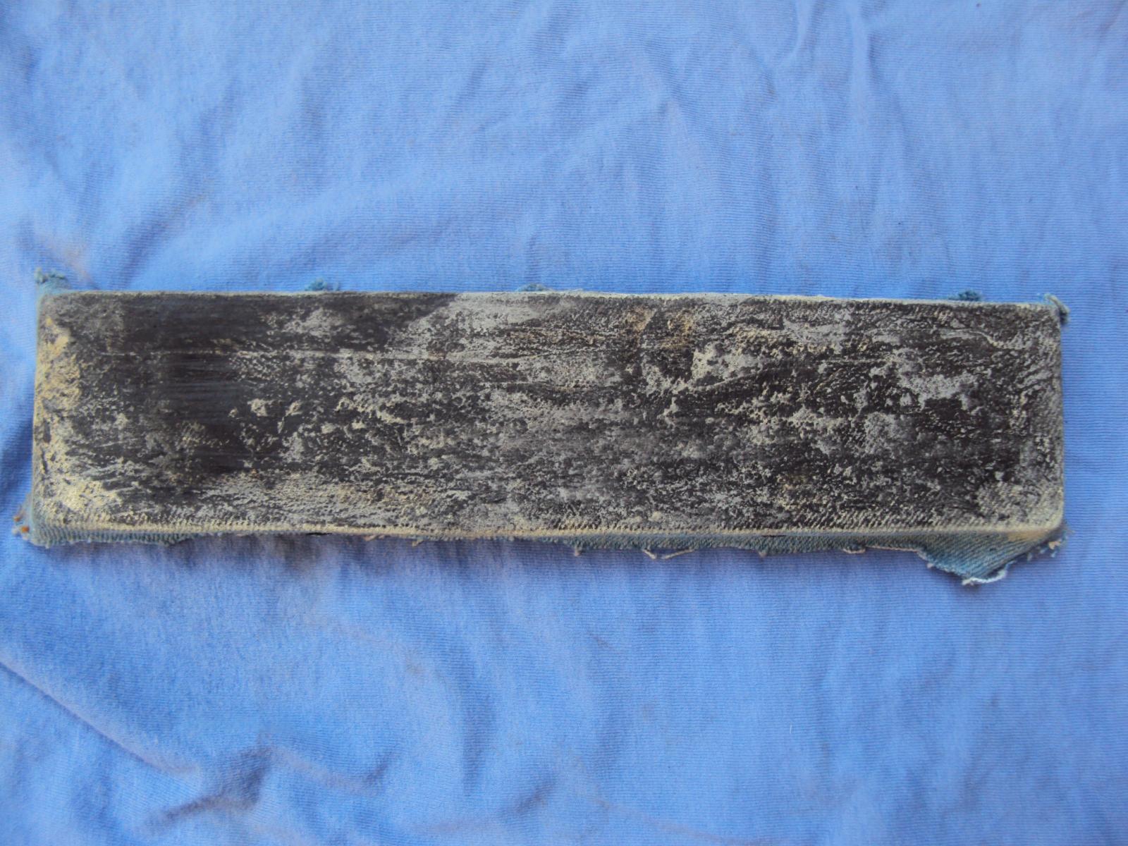

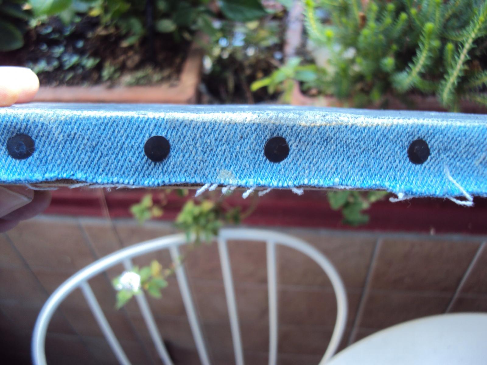

Weiland las ich vom Abziehen auf Jeansstoff- als neulich mal wieder eine Jeans meiner Tochter die Grätsche gemacht hatte, schnitt ich mir ein Stück raus und nagelte es straff, aber optisch recht schlampig auf ein passenden Holzstück (24x5,5cm)
Ich fand das Abziehen auf dem Stoff schon recht effektiv - irgendeine Polierpaste o.ä. steigerte den Effekt zusätzlich.
Dann las ich mal, dass Asche sich auch gut zum Abziehen eignet - also packte ich mal versuchsweise alles zusammen
Aber schaut selbst:
Das "Jeansbrettchen" , schon mehrfach bestrichen, an der Seitenansicht sieht man neben meinem handwerklichen Talent den ungefähren Urzustand des Stoffes

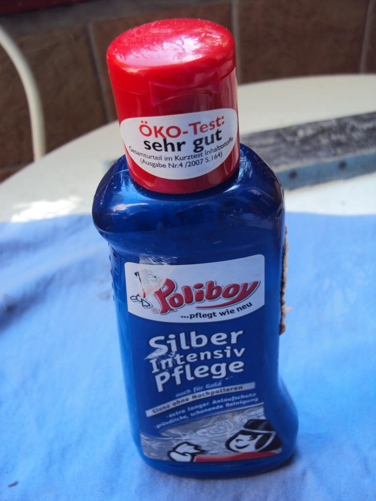

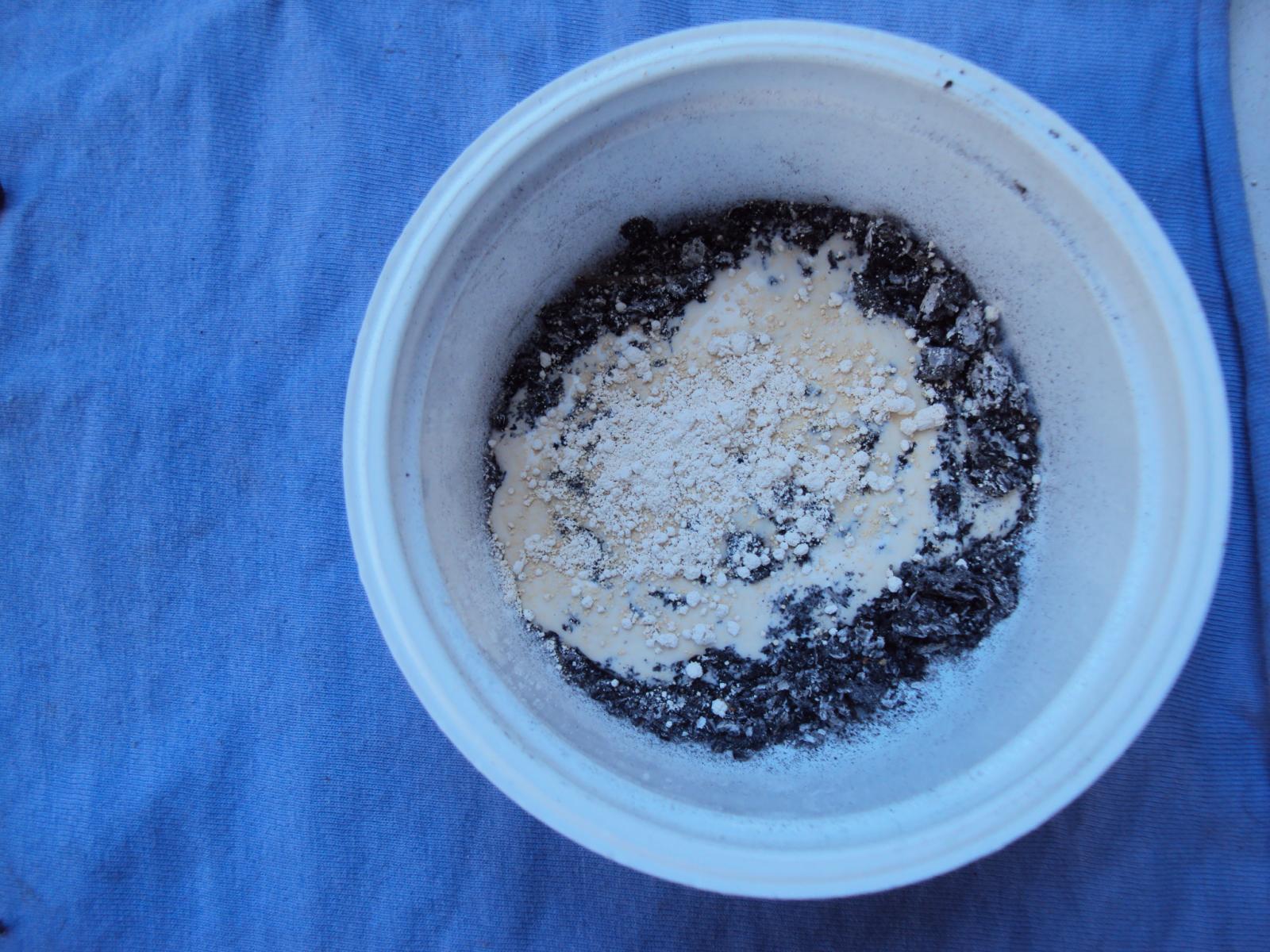

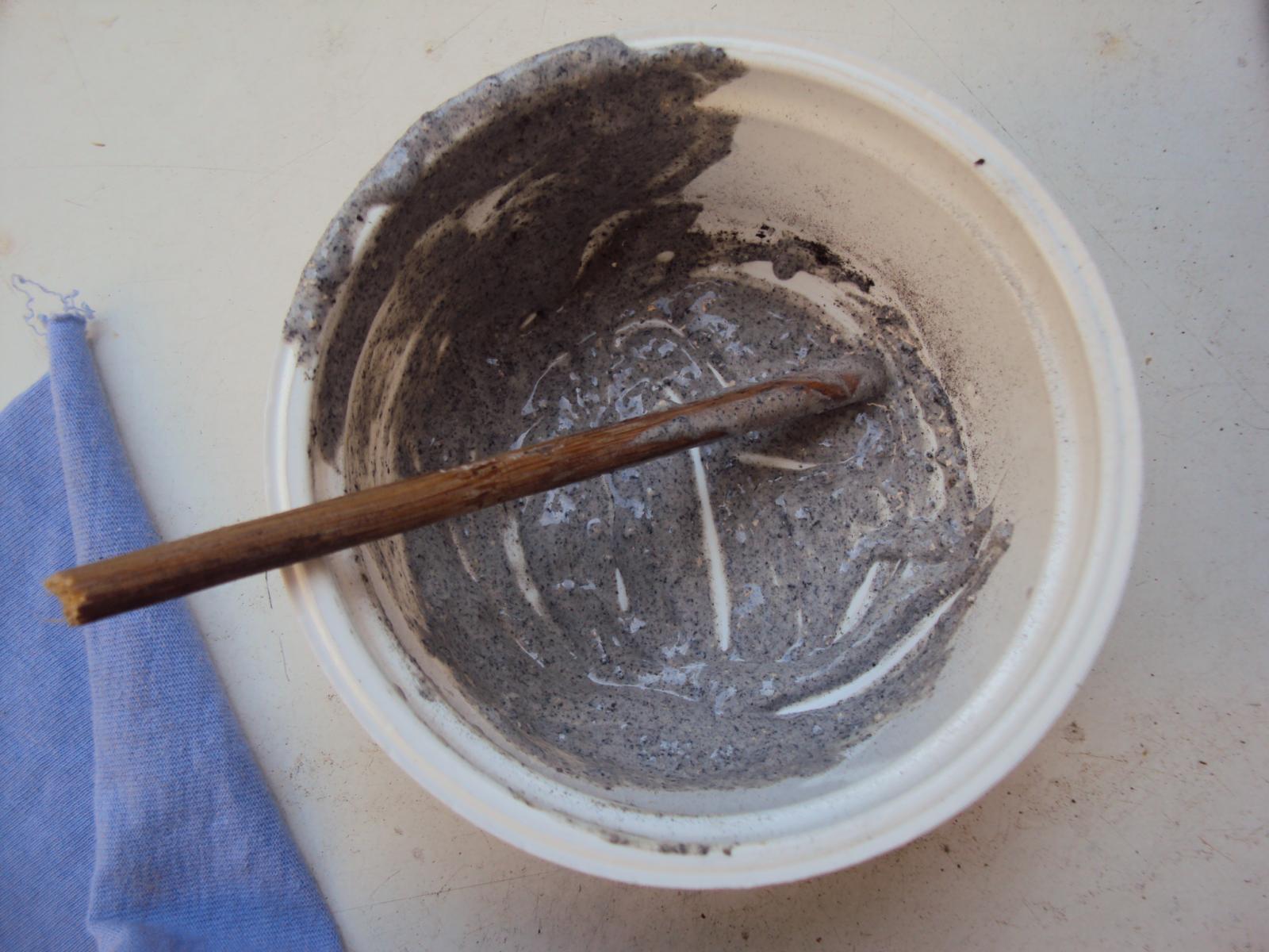

Ferne benötigt: Ein Aschenbecher ( ohne Kippen ) und irgendeine Polierpaste
Dann wird die Paste und die Asche nach Augenmaß zu einer zähen Mumpe vermischt- laßt Euch bloß nicht dabei von Euren Frauen erwischen- die denken wahrscheinlich, dass
Ihr ob dieser leckeren Mischung eine an der Waffel habt
( Heute habe ich versuchsweise noch etwas Wiener Kalk dazugegeben )

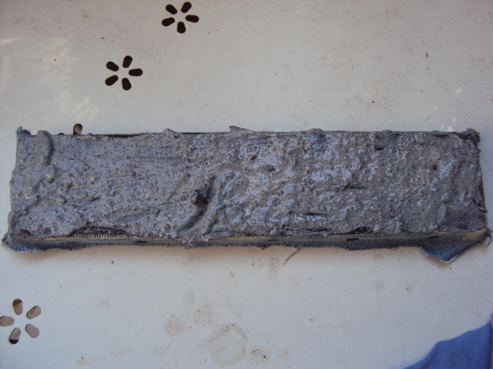

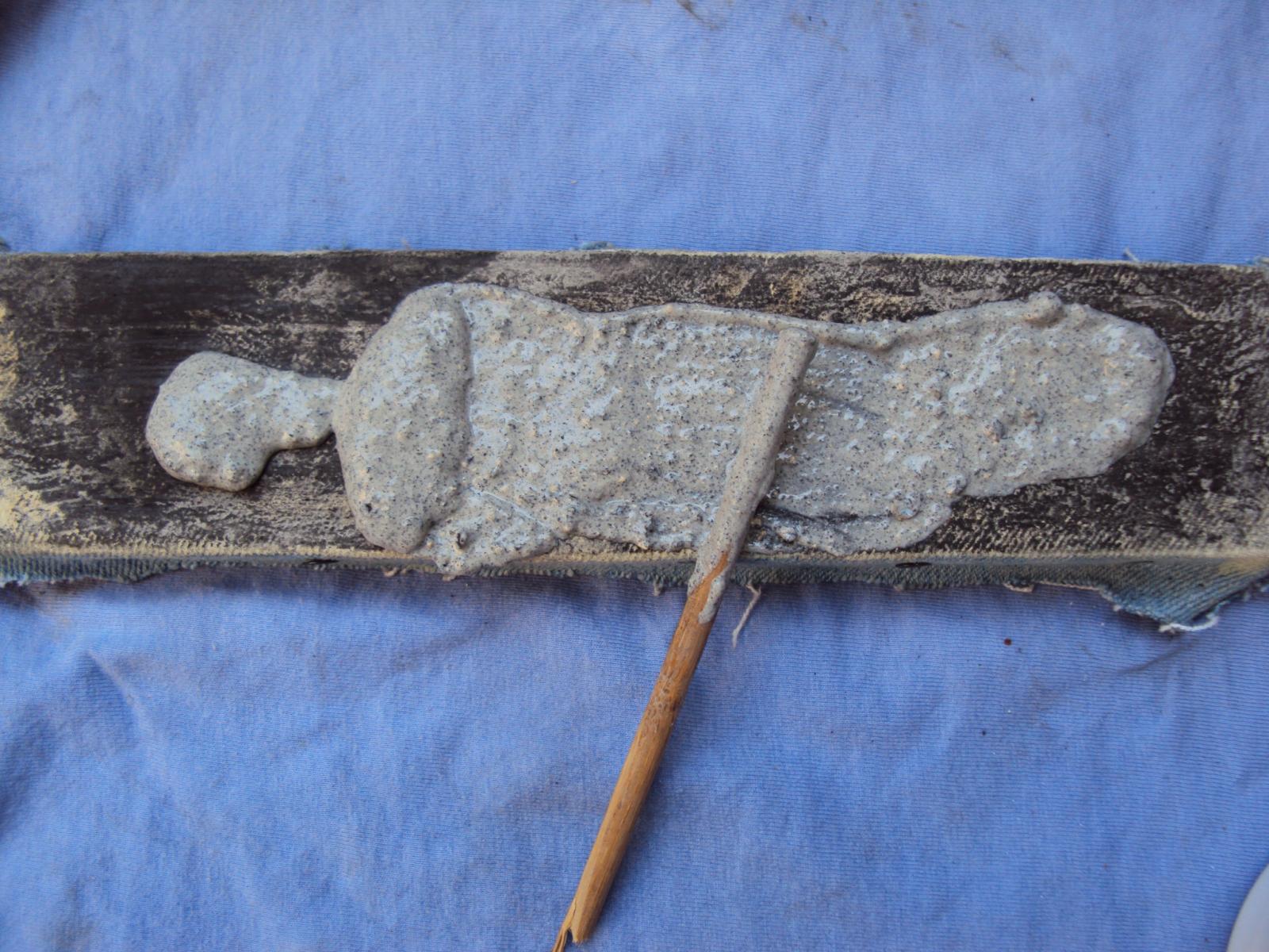

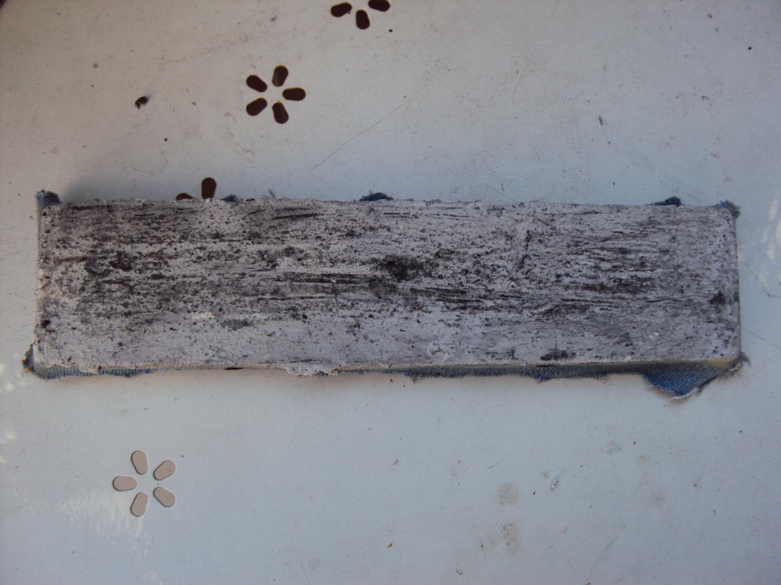

Alles schön verstreichen,

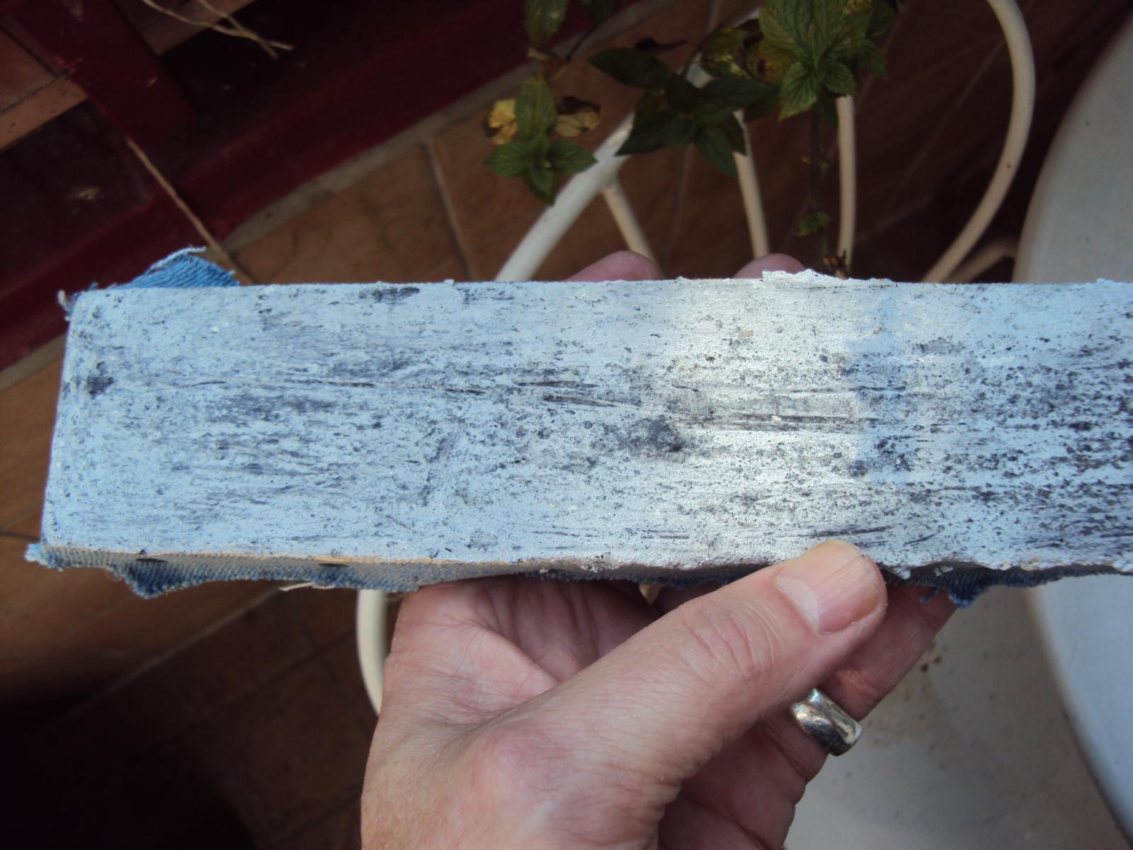

durchtrocknen lassen ( geht heute bei 30Grad C fix ) und fertig ist die Laube. Wie gewohnt die gleiche Abziehtechnik über den Messerrücken wie beim Leder anwenden.
Ich bin von der Wirkung dieser Methode sehr angetan,
vielleicht versucht es der eine oder andere auch mal, oder hat ähnliche Tricks auf Lager.
