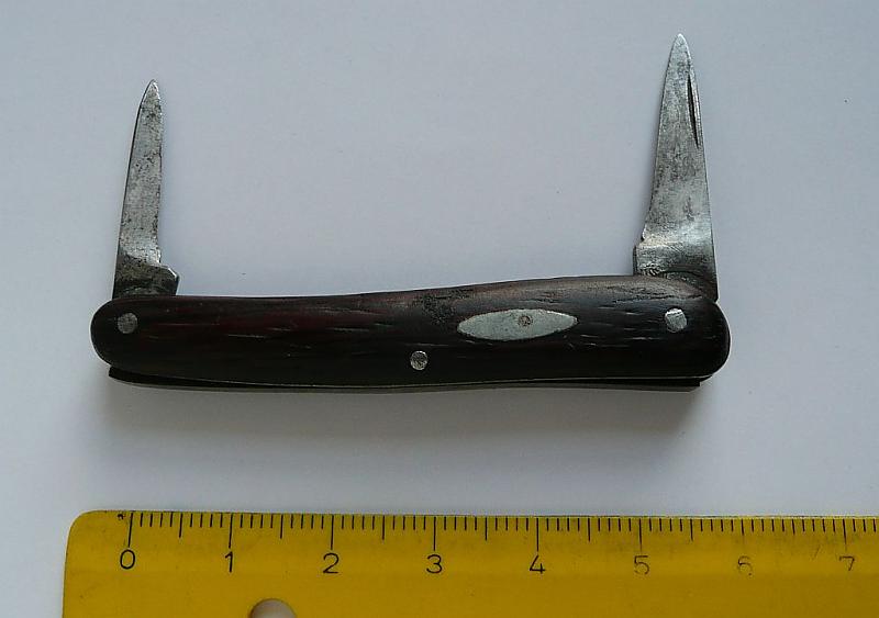

ich habe aus einem Nachlass ein kleines Taschenmesser mit 2 Klingen. Es scheint ziemlich alt zu sein, die Dame, der es gehört hat, war über 80.
Es ist 62mm lang, die beiden Klingen sind 24mm bzw 28mm lang, das Messer hat eine Holzbeschalung.

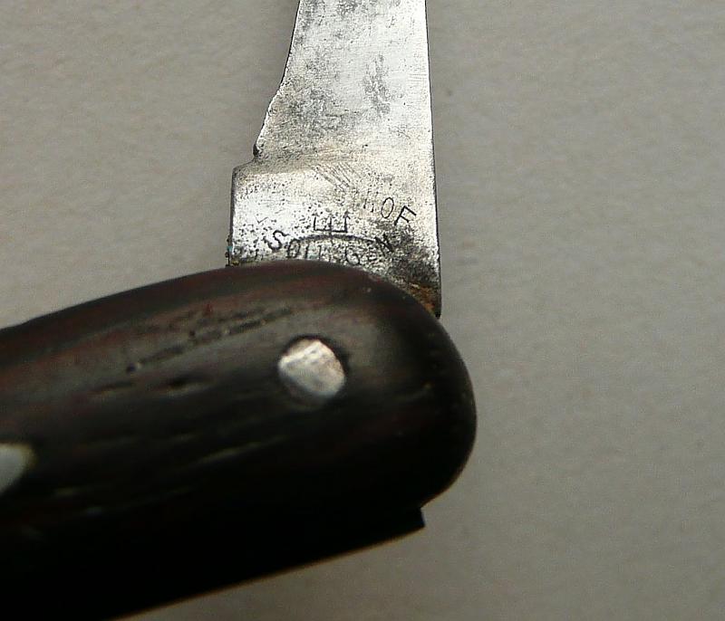

Mittels Klingenstempel, auf dem noch "........HOF" , "SOLINGEN" und ein Dreizack zu sehen sind, lässt sich der Hersteller auf Wüsthof festlegen.
Weiss jemand, wozu dieses Mini-Messer da war?
Besagte Dame war Schneiderin, vielleicht hilft das.

Nein, hilft hier nicht. Die Miniklingen waren ursprünglich die ganz normale große bzw. kleine Klinge eines Taschenmessers. Solche über die Jahre weggeschliffenen Klingen habe ich schon öfter bei Taschenmessern älterer Leute gesehen. Irgendwie rührend.
Sparsamkeit, Anhänglichkeit, Gewohnheit ...
Wenn die Klinge so stark weggeschliffen wäre, wäre auch kein Nagelhieb mehr zu sehn.
