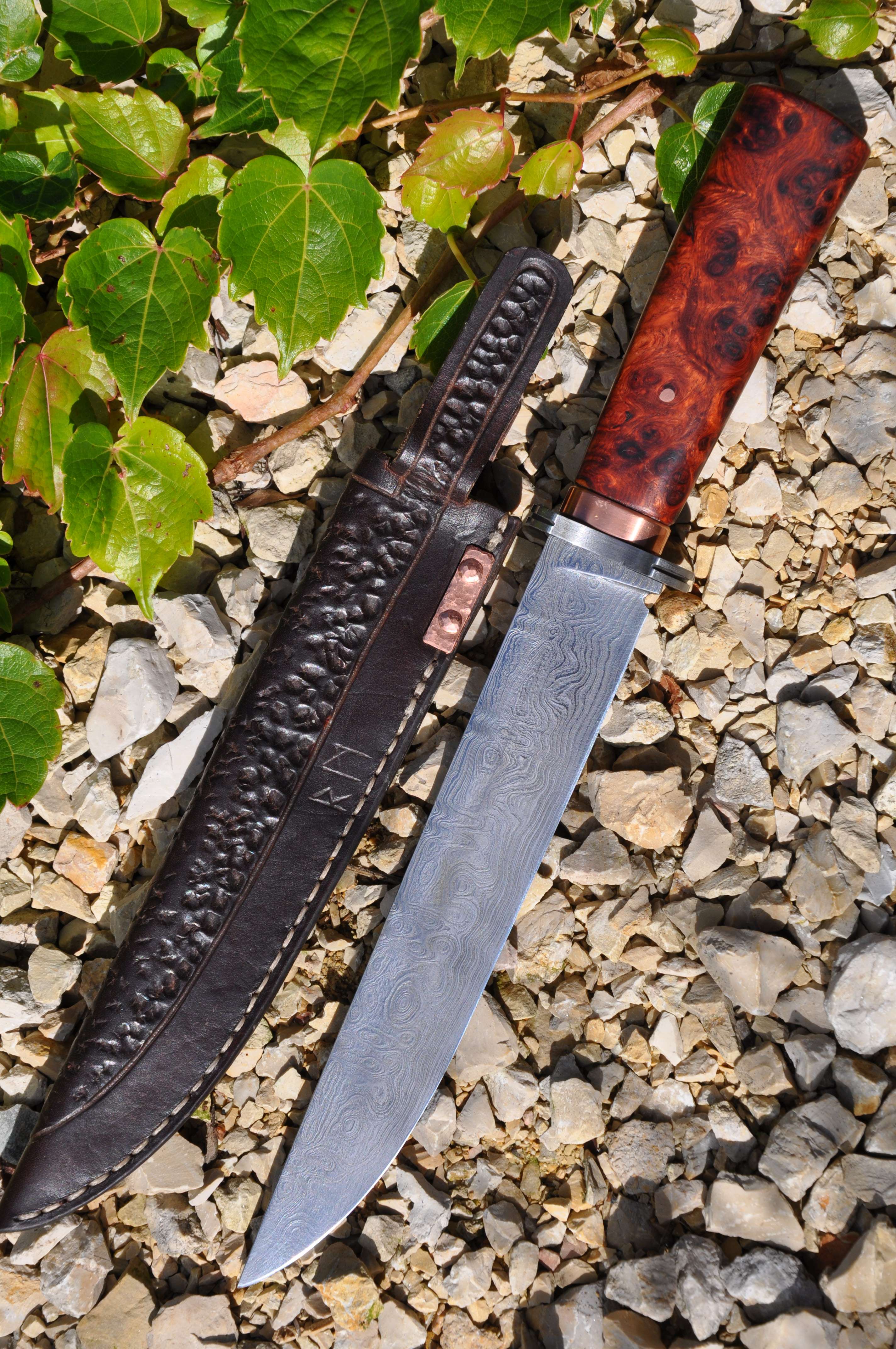

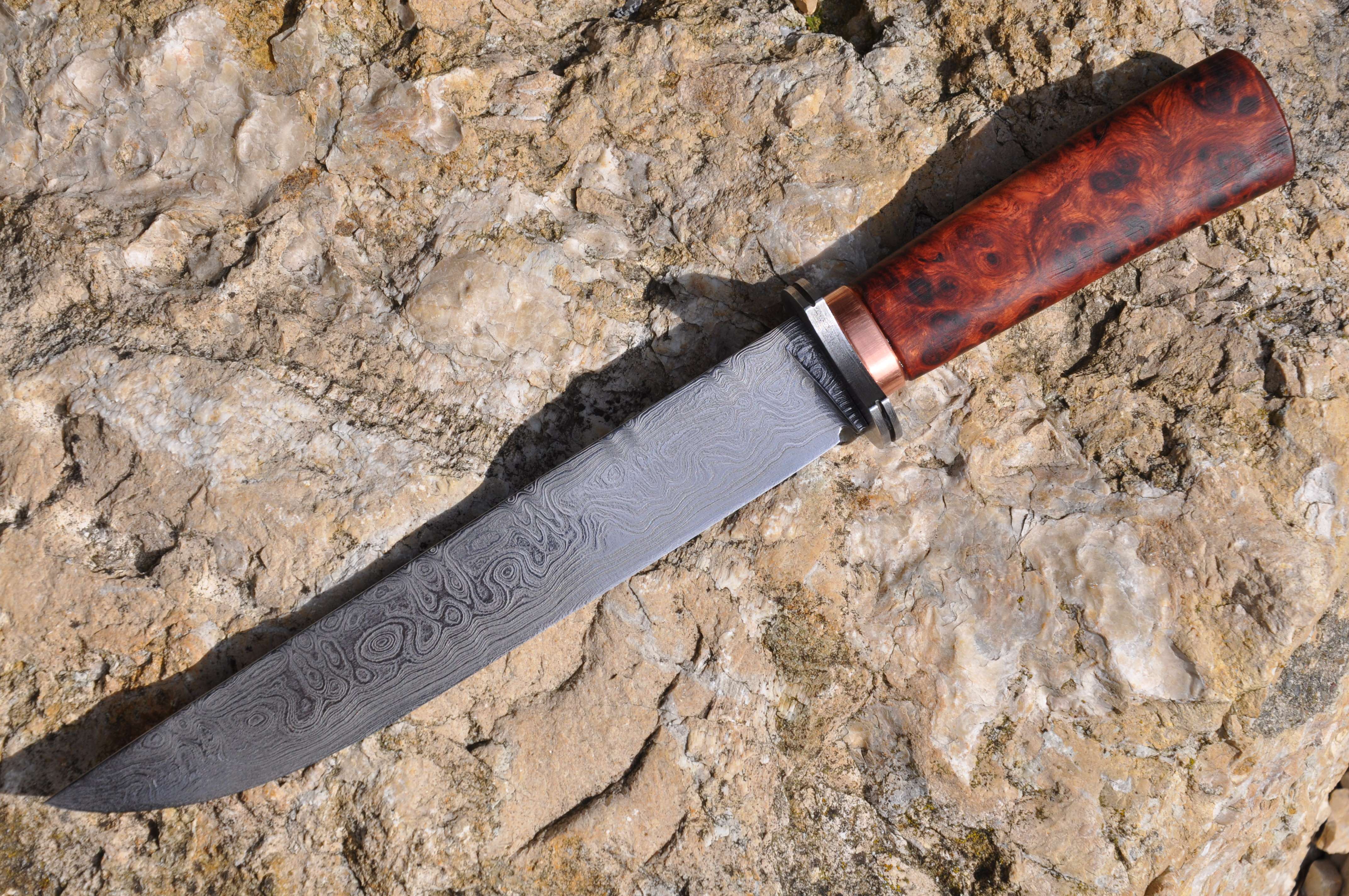

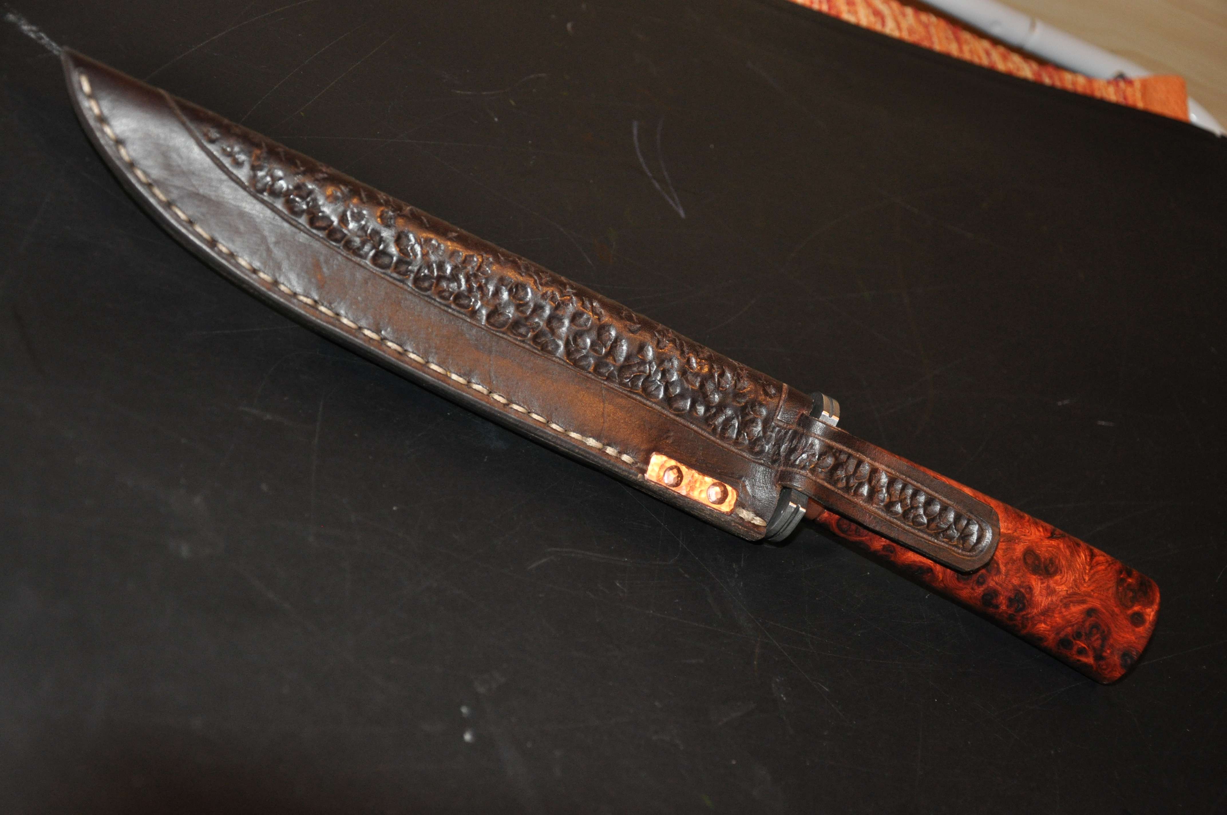

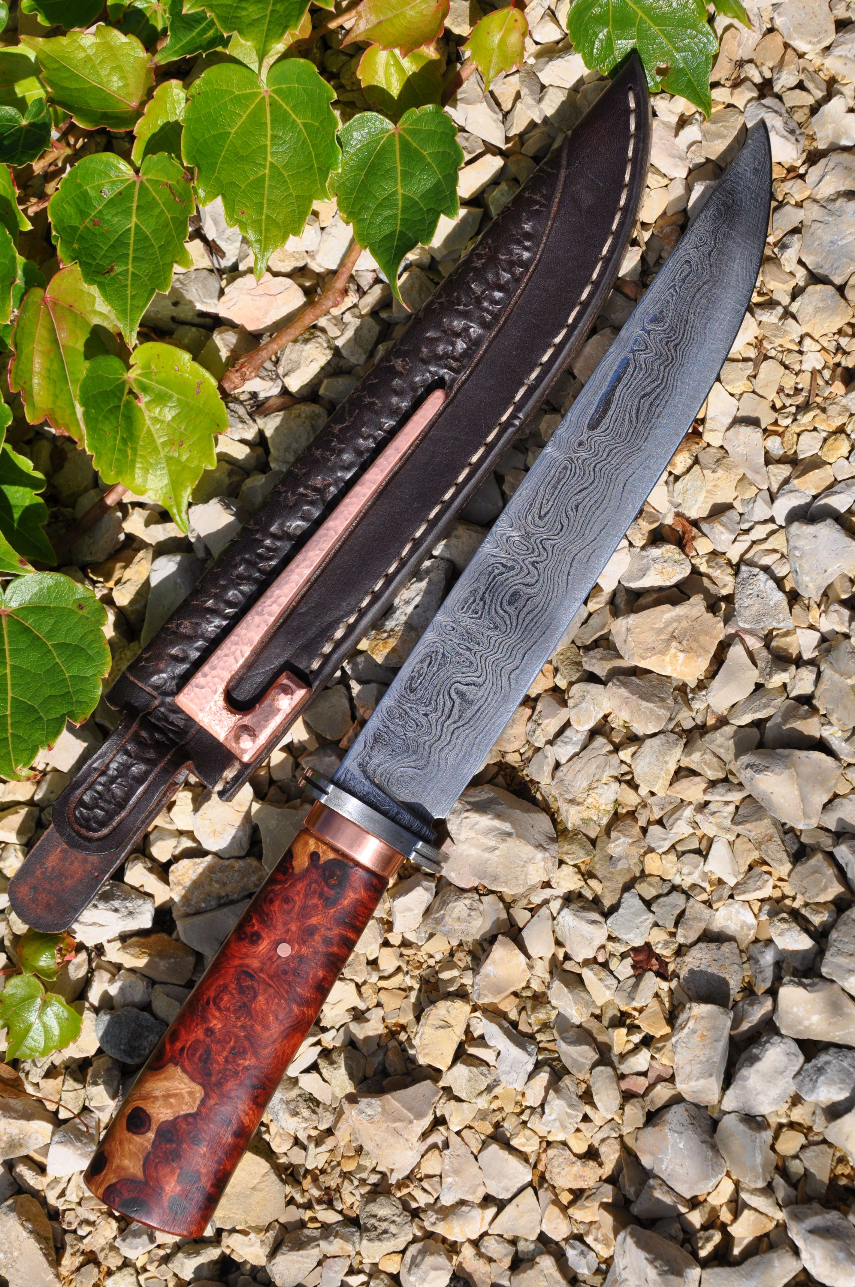

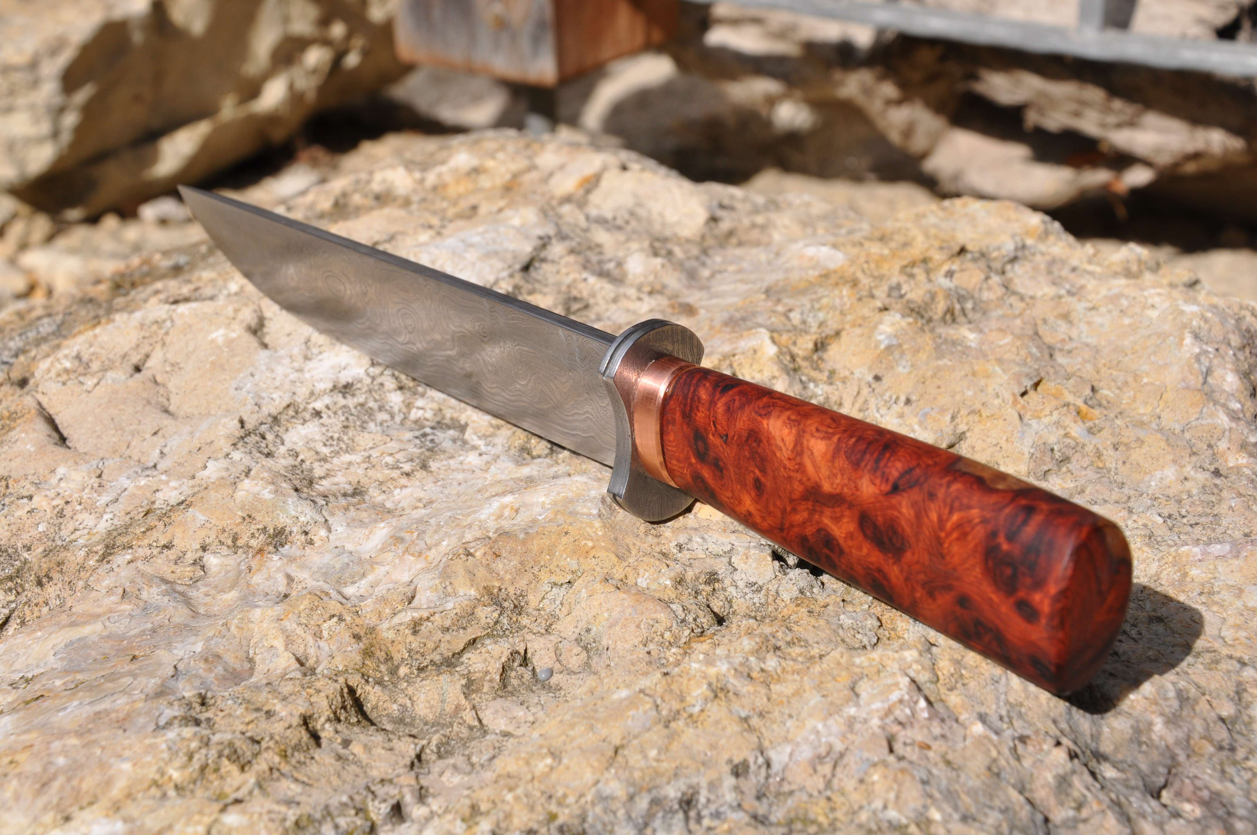

Klinge Damast aus 1095 / 15N20, 205mm lang, 31mm breit und 5mm dick. Tief geätzt un poliert.

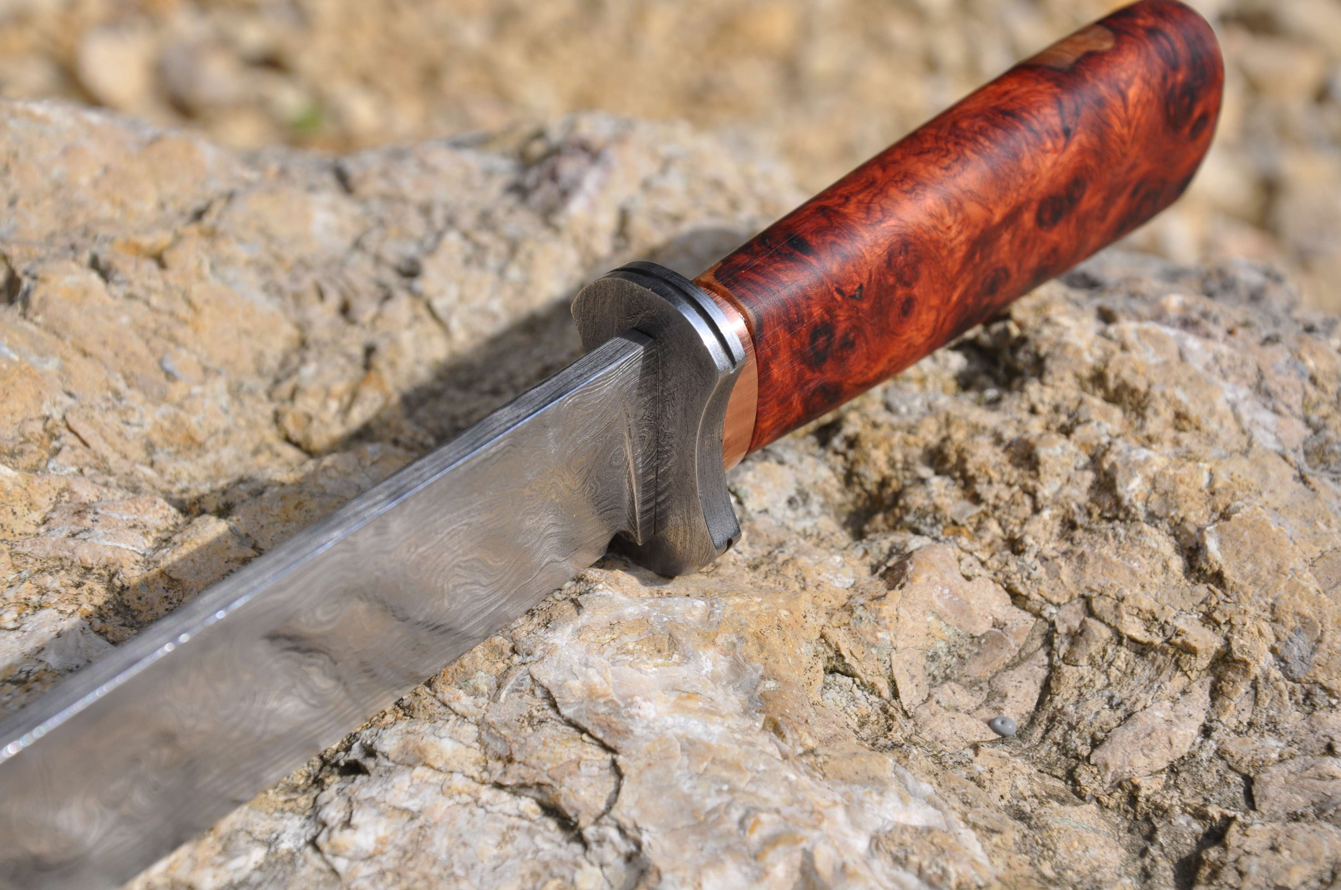

Griff aus Amboinaholz und Kupfer. Dieser ist noch nicht ganz fertig geschliffen und bekommt noch einen Kupfer Pin.
Parierelement aus dem selben Damast.

Ist dir sehr gut gelungen, das Fighterchen!;)
Gerade in Zeiten von G10, Micarta und seit neuesten auch Fiber Laminat, da wirkt so ein Griff aus Amboina sehr erfrischend.
Ich hätte der Klinge auch noch eine dezente, lange Fehlschärfe spendiert.
Wirkt dann nicht so brav!
Hallo ruggero,

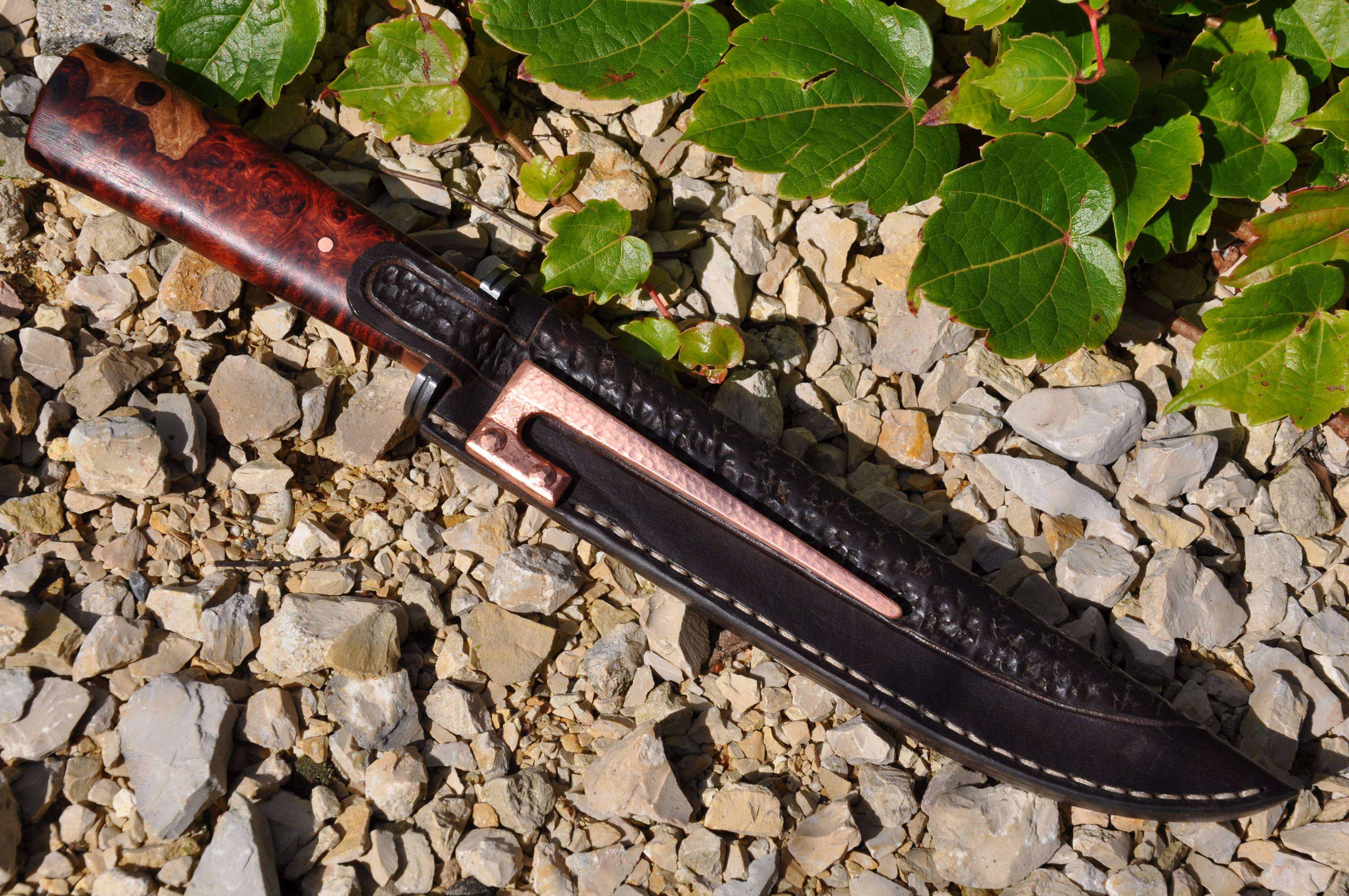

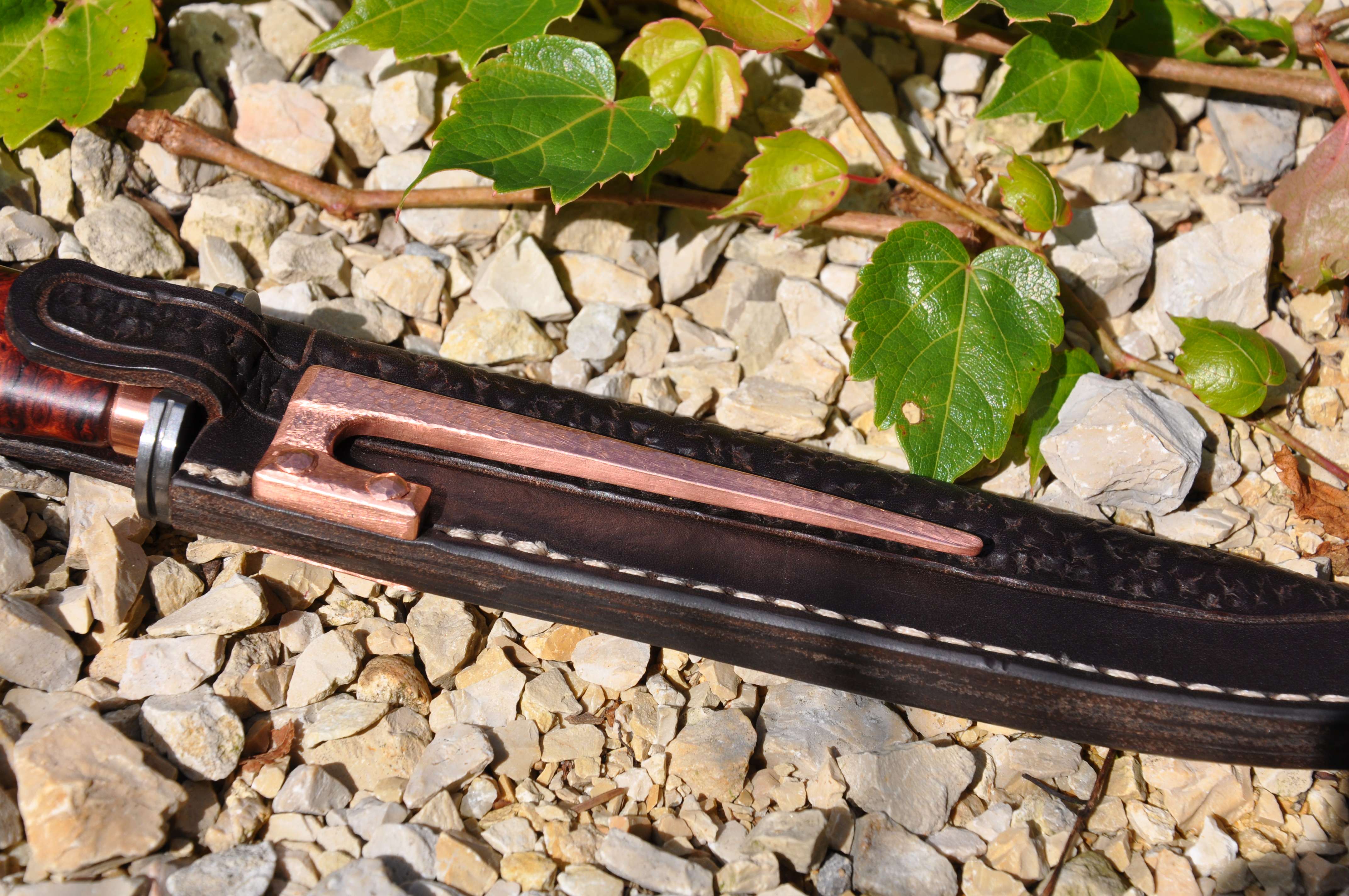

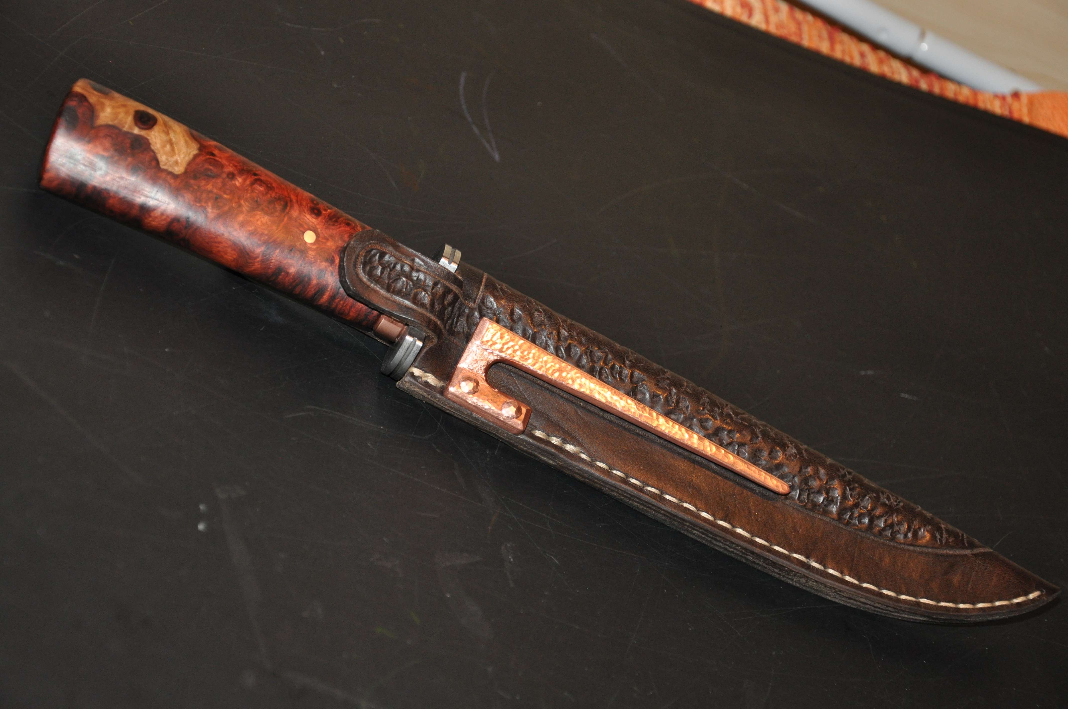

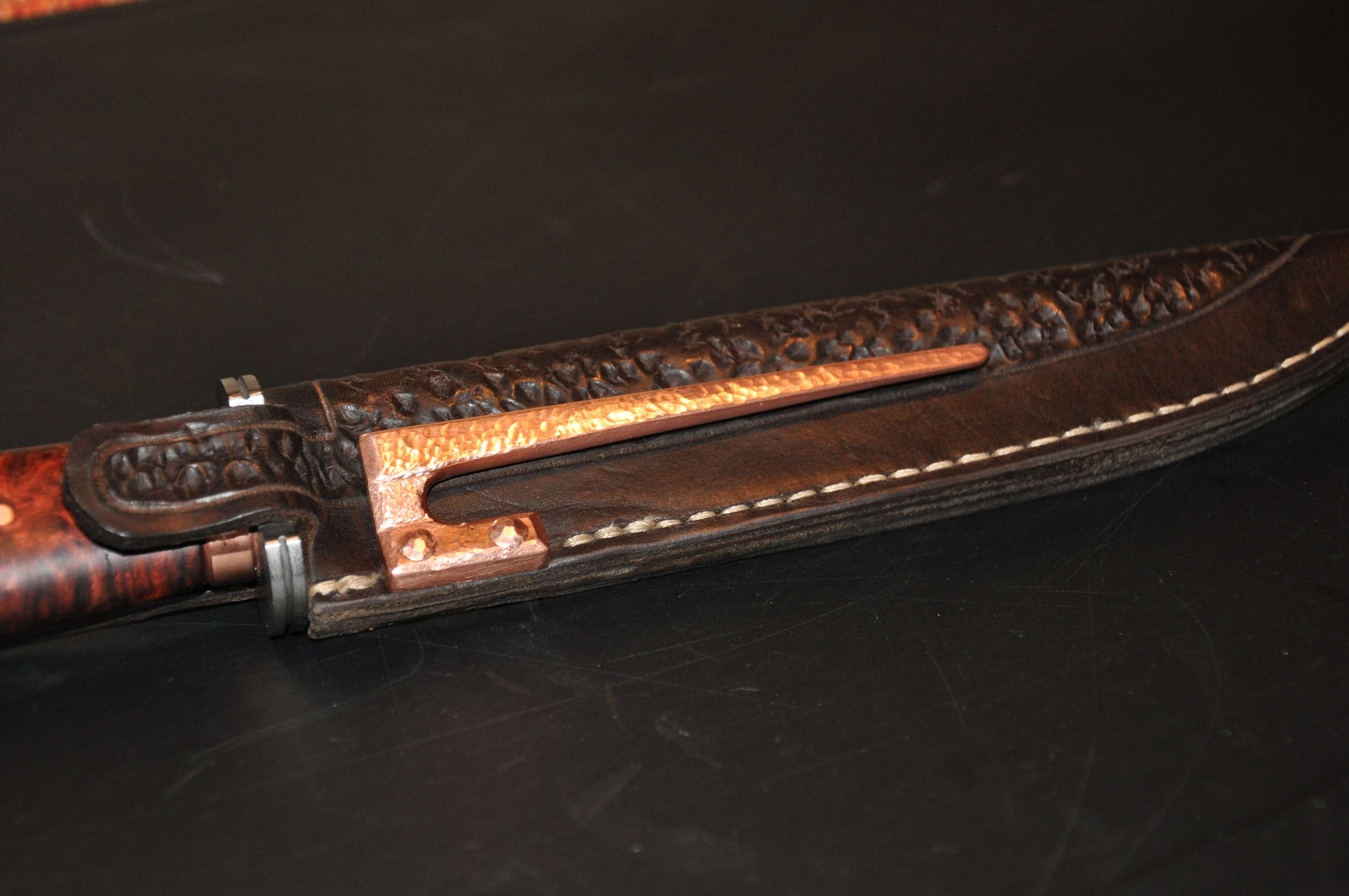

ein wirklich schönes Messer was du da gemacht hast................und die Scheide ist der Hammer.
Ist das stabil genug mit Kupfer?
Gruß Carsten
