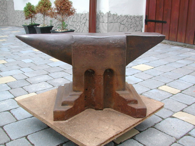

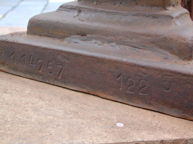

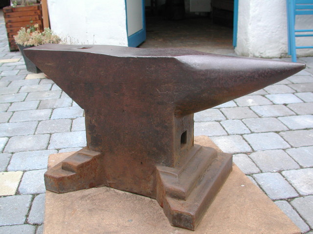

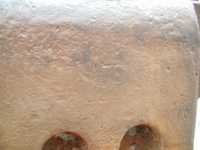

Ich habe einen Amboss erstanden und dem Verkäufer versprochen (wenn möglich) die Herkunft dieses Ambosses in Erfahrung zu bringen. Nun weiss ich, dass dieser die "Steirische Form" hat und gegossen ist. Die Bahn ist nicht so hart wie bei meinem Ersten und daher auch nicht aufgeschweisst. Eine interessante Entdeckung habe ich allerdings noch gemacht: im Buch Die Kunst des Schmieden von Havard Bergland auf Seite 75 ist der gleiche Amboss abgebildet. Gleich vorallem sind auch die eingestanzten Buchstaben. Ich habe leider keine Berechtigung Bilder einzustellen. Auf denen würden auch weitere Details zu sehen sein z.B. auch die Seriennummer und ich nehme auch an das Gewicht (122kg).
Vielleicht kann ich die Bilder jemanden mailen und derjenige stellt sie für mich ins Forum.
Also wer kann weitere Angaben zu diesem Amboss machen. Vielen Dank im voraus.

ich meine mich zu erinnern, dass der amboss bei havard bergland als böhmischer amboss gehandelt wird, die aussparungen unter/in der brust sind die kathedralenfenster (?).
bei angele wird eine mehr als ähnliche version auch als böhmischer amboss geführt, eine 122kg version habe ich da aber nicht gefunden
bei "der letzte seines standes: der schmied" zeigen sie einen u.a. einen italienischen schmied, glaube ich auf einem ähnlichen amboss schmiedet.
in der holzrücker folge ist beim hufschmied genausoein amboss zu sehen.
der ist sogar identisch eingedellt wie deiner.. :)
edit: bei angele gibts den auch als steirischen amboss :)
edit2: http://www.anvilfire.com/21centbs/anvils/german_anvils.htm

Die modernen gegossenen Ambosse sind leicht daran zu erkennen, dass Herstellerbezeichnung und Modell in erhabenen Zeichen mitgegossen werden. In einen Gussamboss kann man nach meiner Kenntnis keine Zeichen einschlagen.
Vielleicht ist Dein Amboss aber doch geschmiedet; so sieht es zumindest für mich aus. Das Alter spricht jedenfalls dafür; vielleicht ebenso die Feststellung, dass er nicht so hart ist. Auch die viereckigen Löcher unter den Hörnern sprechen für einen Amboss, der bei der Fertigung und Härtung gedreht werden musste.
Gussambosse haben manchmal Ausbrüche an den Kanten der Bahn, aber meist keine "Dellen". Schau Dir mal die Unterseite des Ambosses an; hier sieht man bei geschmiedeten Exemplaren oft noch etwas derbere Bearbeitungsspuren, gelegentlich auch Fügenähte. Der ausgearbeitete Fuß Deines Exemplars sieht von der Form her eher nach Guss aus; es sind aber auch deutliche Schweißnähte zu erkennen.
Das Gewicht von 122 kg hat sich vermutlich nicht zufällig ergeben, sondern ist wohl das exakte Gewicht eines "angestrebten" 125 kg-Ambosses.
Schönes Stück, und noch handlich! Viel Spaß damit!
Die Bahn des gezeigte Ambosses ist (nach einem Test) nicht sehr hart. Ich habe noch einen zweiten (Norddeutsche Form), bei dem die Kanten ausgebrochen sind und der eine absolut! gerade Bahn hat. Dieser ist im Vergleich zu dem abgebildeten bei weitem härter und das Alter ist auch ziemlich gleich.
