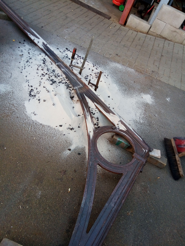

Ein Problem wird auch werden, dass du nichts über dein Material des Rohlings weißt, Alter? Ich kann dir sagen, dass solche Stähle wirklich oft
sehr schwer schweißbar sind. Ich musste solche mutmaßlich historischen Stähle im Rahmen von Restaurationen schweißen. Autogen mit Pulver...
Da schlägt dann auch keiner mehr drauf! Auch noch Abkühlen in Formsand mit Schmiedeglut versetzt. Das eingesetzte Stück ist ST 37.

Was rocco 26 zeigt sieht sehr nach Gusseisen aus, ich hab solche Arme noch nie aus Stahl gesehen.
