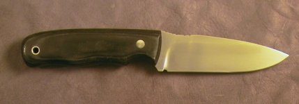

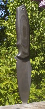

Anleitung mit Bildchen habe ich nicht, aber hier gibts ja auch einige Links.
Dafür kann ich ein paar schlechte Fotos anbieten:
Baumwoll-Laminat (Jeans, schwarz gefärbtes Epoxi) an einem Messer, dass ich schon vor längerer Zeit für einen Spezl gemacht habe.
Und einmal Nylon-Laminat (Epoxi), extra schlecht fotografiert damit man die Flecken (=Lufteinschlüsse) nicht so sieht. ;)
Saugfähige Stoffe (Baumwolle, Leinen) sind einfacher zu verarbeiten, aber das hier war einmal meine heißgeliebte Outdoorhose. Die konnte ich doch nicht einfach wegwerfen!
Rainer
