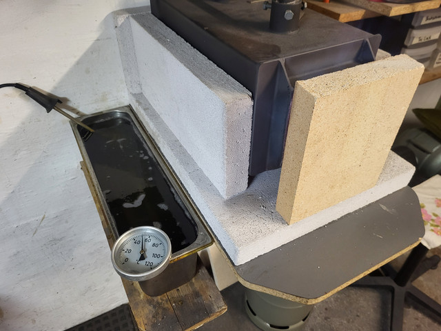

Hi Bolos

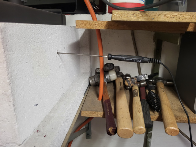

Ich habe meine Gasesse aussen zusätzlich mit 6cm Ytong verkleidet.
Ausserdem habe ich in der 2 Brenner Esse ein 10x10cm Vierkantrohr mit 5mm Stärke.
Damit der Rohling nicht in der Flamme liegt und das speichert natürlich auch Hitze und dann noch der Ytong.
Habe in die Esse und das Vierkantrohr ein Loch gebohrt, somit ist die Messsonde auch nicht in der Flamme und direkt neben dem Rohling.
Ein Hochwertiger Messfühler versteht sich.
Ausserdem wir der Rohling mit extra Schutzlack behandelt.
An der Gasesse habe ich ein Feinventil zum Regeln.
Wenn die Solltemperatur mal erreicht ist läuft die Esse nur mehr auf kleiner Flamme.
Und hält die Hitze sehr stabil, oft reicht es schon den Schamottstein an der Öffnung zu verschieben um +-2 Grad zu erreichen.
Funktioniert erstaunlich gut, aber man muss halt dabei bleiben.
Ich mach mir beim Härten immer ein Bier auf 😁😁
Ciao Martin

Hi
Da ich heute ein Messer gehärtet habe und die Frage zwecks Esse und Temperaturregelung im Raum stand habe ich ein paar Bilder gemacht.
Hätte auch ein Video aber da ist die Datei immer zu gross.
Danke Dir für die Darstellung Deines Aufbaus. Ist interessant und hilfreich wenn man mit der Essen härten will.
Mein Aufbau war sehr ähnlich, außer dass ich den Temperaturfühler von vorne eingelegt hatte. Deine Einbringung der Messsonde finde ich deutlich besser.
Mir ist seinerzeit aufgefallen, dass die Temperaturverteilung leider nicht sehr gleichmäßig war.
Das war mit ein Grund, aber nicht der Einzige, warum ich mich dann doch entschieden habe mir einen Härteofen zu kaufen.
Den einzigen Unsicherheitsfaktor bei der Messung von der Seite sehe ich darin, dass die Sonde evtl. zwischen zwei Temperaturen an Messspitze im Rahmen und Sonde im Zwischenraum pendelt. Wegen der offenen Gasflamme im Brennraum, auch wenn sie im Raum "verläuft".
Ich würde es bei Gasesse auch eher zentriert von Rückwand oder Vorderabdeckung in den Schutzrahmen hinein ausrichten. Oder den Zwischenraum um die Sonde (rechts im Bild) mit Schamotte, ggf. Vermiculite, zur Not auch mit Ytong abdecken. Ist bei Gasbefeuerung in diesem Aufbau wohl nicht so einfach, wie bei Elektroöfen. Bei meinen habe ich die Sonde zur Kontrollmessung durch die Rückwand in die Nähe der Klingenlagerung ausgerichtet.
Hi zusammen
Die Messsonde hat ihren Messfühler nur in der Spitze also ist der Zwischenraum und so egal.
Wenn die Esse auf der Erforderlichen Temperatur ist kann ich sie fast ganz runter drehen um die Temperatur zu halten.
Leichte Justierung am Feinventil genügt.
Aber man muss sich natürlich die Zeit nehmen und dabei bleiben.
Würde das ganze gerne mal Filmen um zu veranschaulichen wie exakt die Temperatur gehalten wird.
Leider ist das Video dann zu groß.
Ich denke auch das die Temperatur im 4 Kantprofil ziemlich gleichmäßig ist, da die beiden Brenner ja fast aus sind um die Temperatur zu halten.
Also nicht Vollgas aus Vollgas aus ...
Klappt einwandfrei.
Gruß Martin

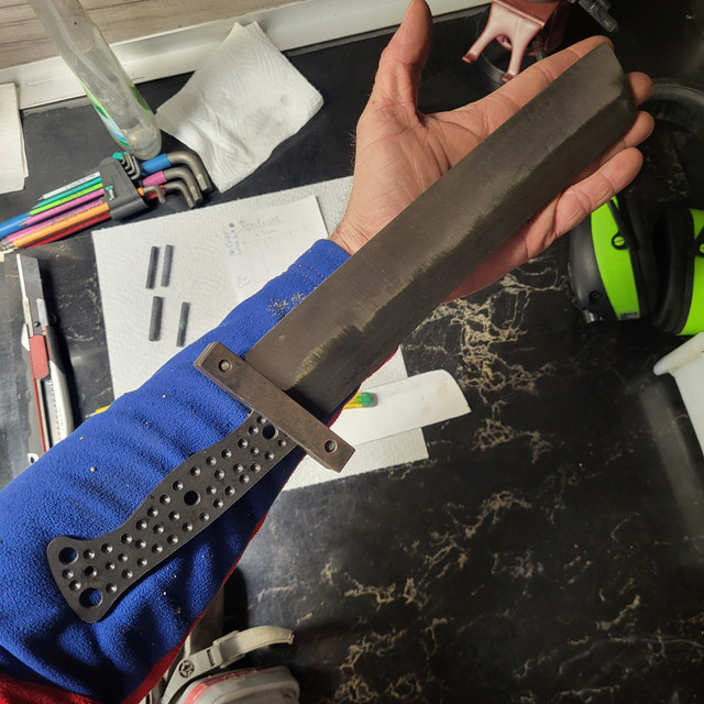

Hi Leute
Habe mich dann doch für Niolox sb1 (1.4153.03) entschieden.
Ist auf schon gehärtet, habe auch das erstemal Tiefkühl gehärtet mit Trockeneis und natürlich auch abgelassen 🙂.
Griffschalen sind grob vorbereitet, bin gerade am Handsanding.
Der Stahl ist wirklich schwer zu schleifen Sau hart das Ding und bei einer fast 30cm langen Klinge dauert das gefühlt ewig.
Hab den Stahl früher schon verwendet aber ohne Trockeneis und da ist das Handschleifen wesentlich einfacher gewesen.
Also denke ich mal die tiefkühlung ist nicht um sonst. 😃🤷‍♂️
Mfg
Martin
Ach ja soll ein Haumesser werden, dickere Äste, schlankere Bäumchen 😃😃😃 Brennholz machen beim Grillen in der Natur auch Fleisch usw.
Und endlich wieder mal eines für mich selber 🤗🤗🤗 das 2te innerhalb von 4 Jahren.
