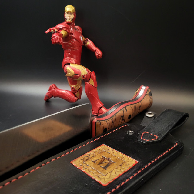

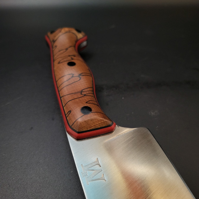

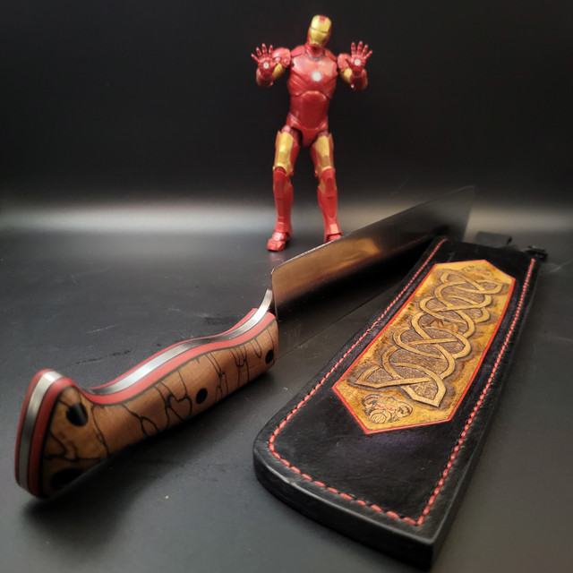

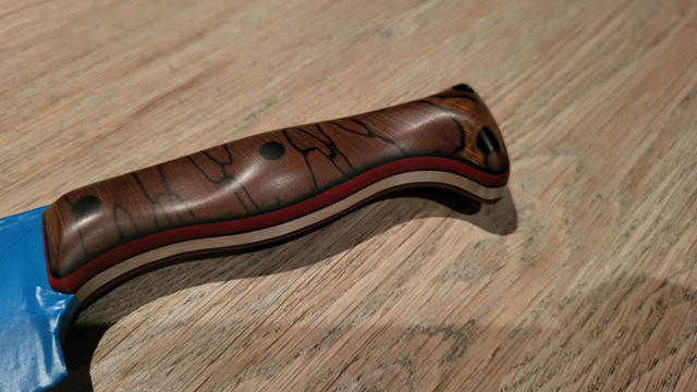

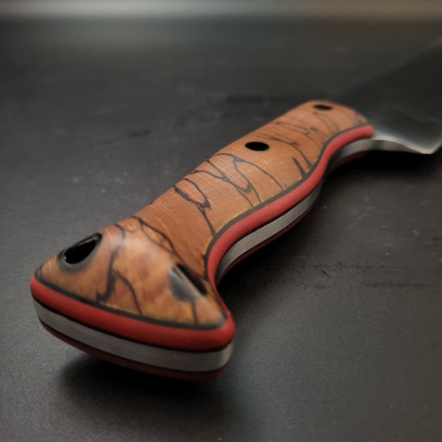

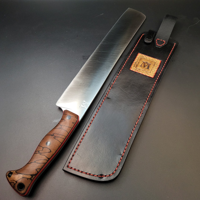

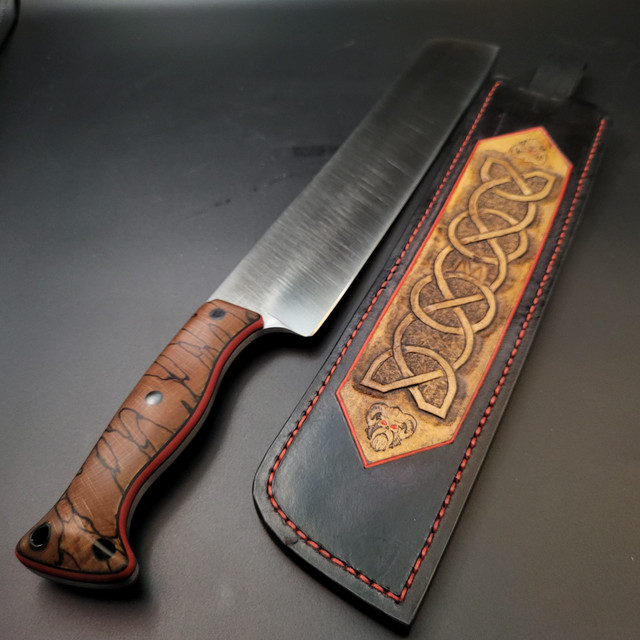

Hi

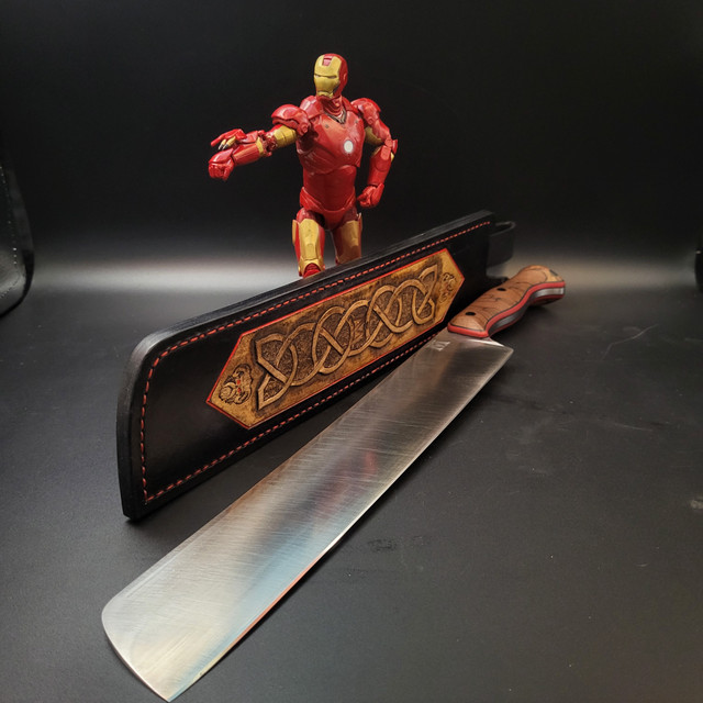

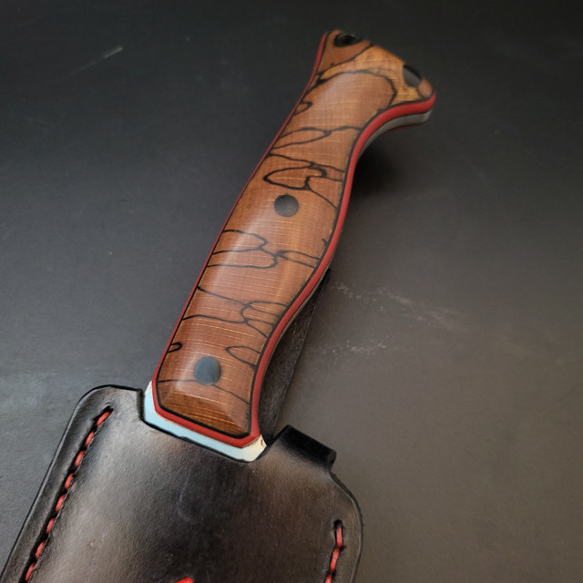

Messer ist fertig und ich muss sagen es ist scharf und robust.
Hab zum Testen einige 10-15 cm Bäume gefällt und eine Europalette traktier.
Ich hab voll draufgehalten und es schneidet nachher Papier wie zuvor.
Kein Ausbruch kein umbiegen der Schneide.
Auch beim Fingernagel Test nichts 😃😃.
Bin sehr zufrieden.

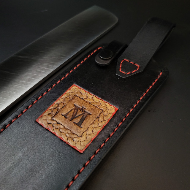

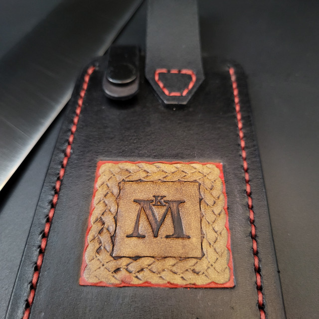

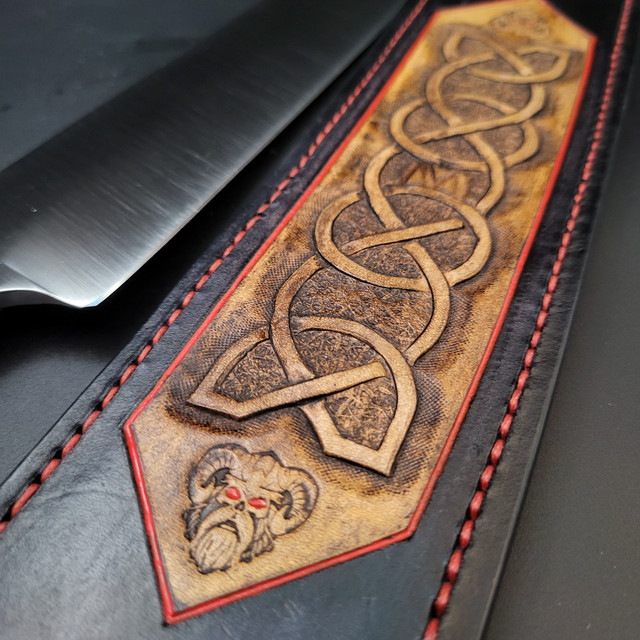

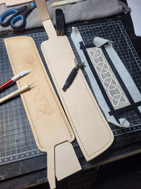

Auch die Lederscheide passt perfekt.
Und hab das erstemal Freihand punziert.
