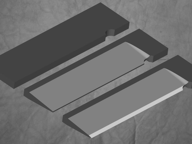

wie wäre es, so ein bild wie das da unten irgendwo hinzupinnen, wo es keiner übersieht? zwecks verdeutlicheung des unterschieds flachstahl - primärschliff - primärschliff+schneidfase.
nur um sicher zu gehen, dass wir über das gleiche reden... :rolleyes:

Oder meinst Du das, wonach Du nicht fragtest, nämlich den Klingenschliff? Also die Frage, wie komme ich vom rechteckigen Querschnitt der Klinge zu einem dreieckigen bzw. fünfeckigen Querschnitt.
Im zweiten und dritten Fall ist dann ja wohl die Feile oder der Bandschleifer das Mittel der Wahl.
