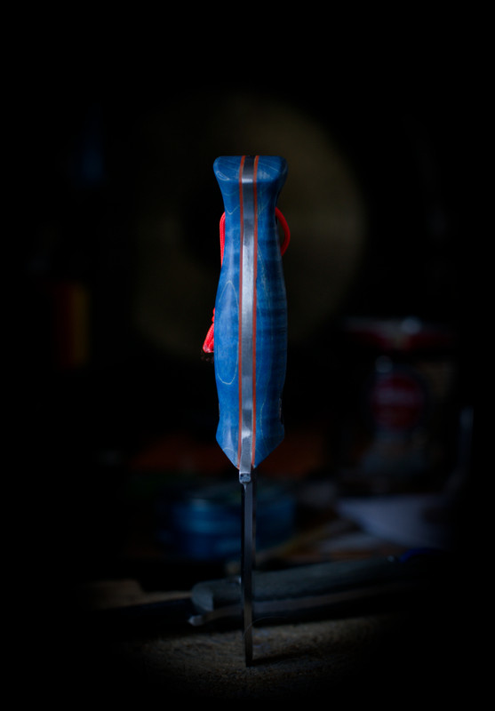

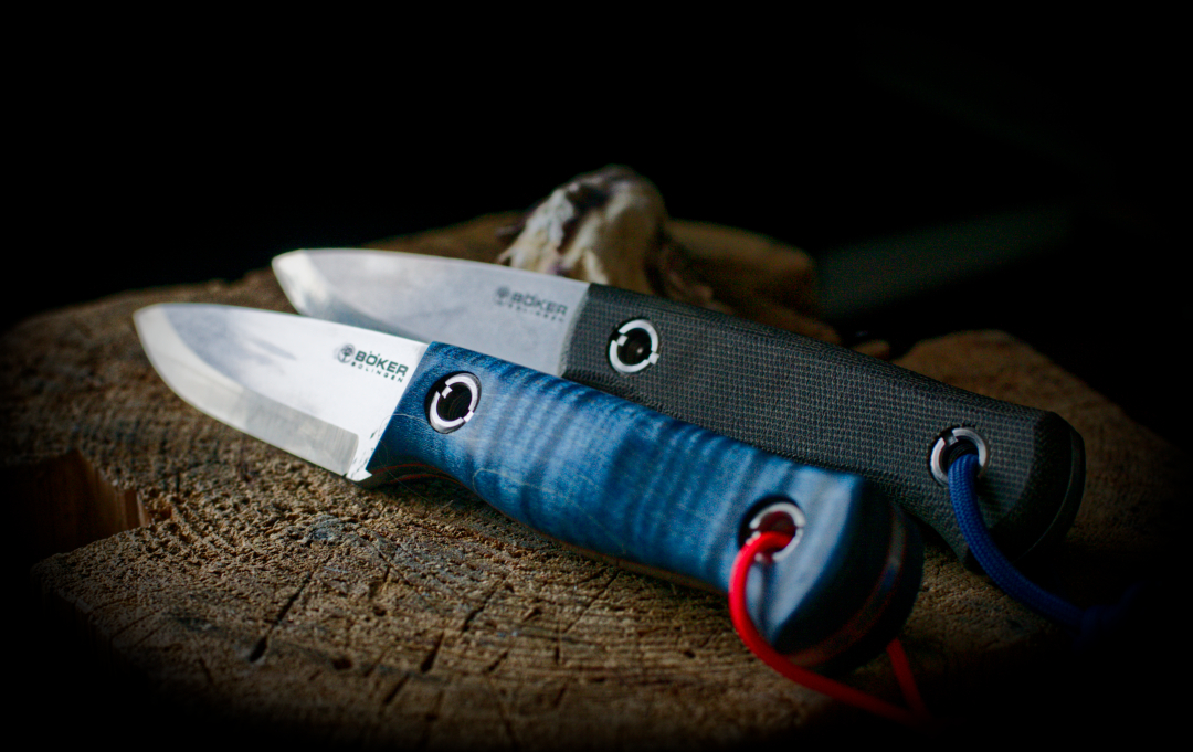

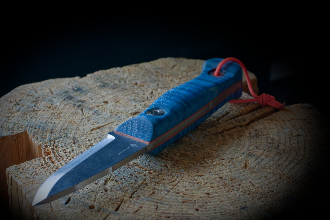

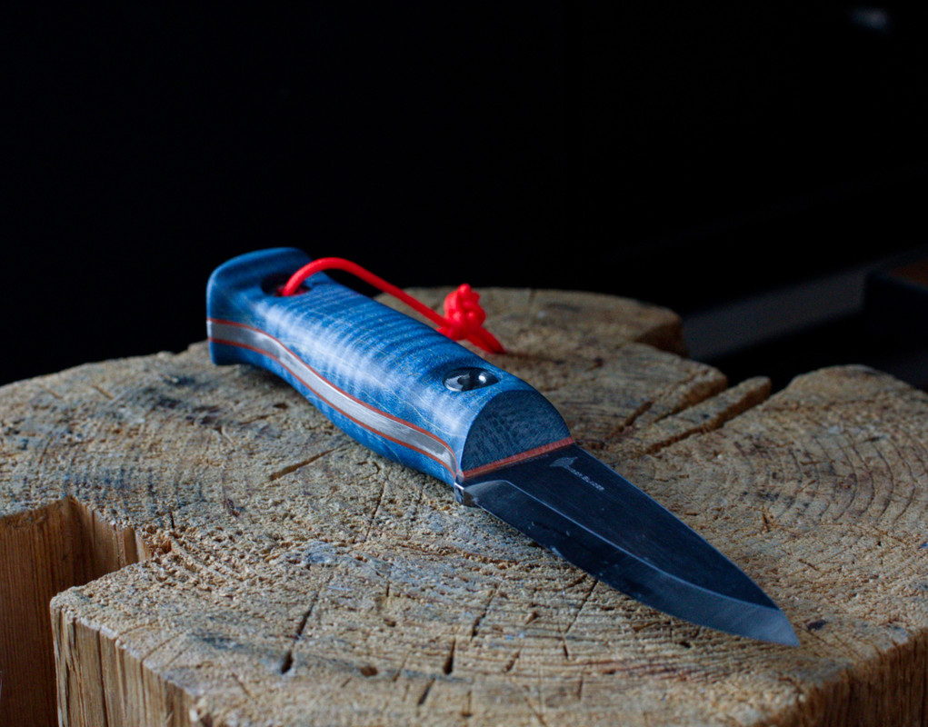

Eben fertig geworden und dafür dass es mein allererster Messergriff ist, finde ich gar nicht schlecht. Klar: wilde Fahrt mit einigen Fehlern. Das Material (Stabi Holz) war mir unbekannt und hätte ich mir auch anders vorgestellt, aber mit Geduld....
Angelehnt war es an Adventure Sworn und Beaverknife Thorn. Dankenswerterweise gab es hier ein hilfreiches Video:
so oder so ein tolles kürzeres Woodlore und auch wenn ich den Bökergriff verstehe: mit so einem "tradtionellem" Griff hat es einfach mehr Grip und kommt im Gebrauch bushcraftiger. Man hätte es alles noch etwas schmaler machen können, aber soviel Geduld hatte ich nicht und ausgehe von meinen echten nordischen Griffen (die sind ja auch sehr dick) passt es.
Die Farben sind natürlich nicht ganz so tiefdunkel und leuchtend-das macht das Fotoprogramm immer, also hier etwas Leuchtkraft wegdenken im Original;-))
