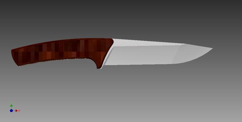

Hallo, ich habe kein Anderen Bereich gefunden. Also fange ich hier mal an.
Ich spiele schon seit längerem mit dem Gedanken mir ein Messer selber zu machen. Da ich wie gesagt erst Anfänger bin möchte ich auf den Prozess des Härten verzichten und gleich mit einem Werkstoff anfangen der ca. >60 HRC hat.
Ich hatte mir da 1.3207 oder 1.3355 herausgesucht also ein hoch W-Legierter Stahl.
Ist das herangehen empfehlenswert?
Weis jemand wo ich den Werkstoff bekomme?
Anschließend noch ein Bild von meinem zukünftigen Messer

Ich würde dir raten: Verzichte auf das Härten - und lasse härten. Und nimm einen Werkstoff der auch gut für Messer geeignet ist.
Muss er wirklich Wolframlegiert sein, nimm beispielsweise den 1.2562.

… du hast dir HSS-Stähle ausgesucht … ok. Aber warum sollen die im Lieferzustand hart sein?
In der Regel werden Stähle im geglühten Zustand geliefert. Da misst man die Härte meist in HB(rinell), weils für HR(ockwell)C etwas weich ist.
Aber mal gesetzt den Fall Du hast ein Stück in den richtigen Dimensionen, gehärtet und angelassen auf 63 HRC - wie willst Du den klein bekommen?
Hast Du eine Flachschleifmaschine oder einen professionellen Bandschleifer mit den entsprechenden Bändern?

Nimm 1.2842, gibt es als Blech in der richtigen Dicke, ein neues Sägeblatt auf die Handsäge, eine neue Feile etwas Schleifpapier und los geht's.
Wenn Du dann im Herbst so weit bist, nimmst Du es zu einem Härtekurs mit und machst die WB.
Dann hast Du ein schickes Messer - den Entwurf finde ich gut!

Trotz des vielen Wolfram hat der 1.3355 im Auslieferungszustand trozdem "nur" 30 Hrc.
Der Stahl ist hauptsächlich auf eine lange Standzeit bei hohen Temperaturen ausgelegt.
Eine Eigenschaft die du bei einem Messer nicht benötigtst, eher einer feinen Struktur bei guter Schnitthaltigkeit.
Die Hohe Zähigkeit ist relativ, wahrscheinlich gut zu einem D2. Im Vergleich zu einem niedrig legierten Arbeitsstahl sollte sie deutlich schlechter sein.
In der Kohleesse ist er beinahe unmöglich zu härten.
Die Härte bekommst du auch noch mit niedrig legierten Werkzeugstählen hin aber bei einer besseren Zähigkeit.
Wenn du unbedingt seltene Metalle verschleudern möchtest schau dich lieber nach Pulvermetalurgisch hergestellten Stählen um, da sollte wenigstens die Korngröße ok sein.
Den Entwurf finde ich auch gut, mit welcher Software wurde er erstellt?

Ich habe mich bereits von dem HSS verabschiedet. Ich habe mal an einem 64 HRC Stahl per Hand geschliffen....Nunja sagen wir es mal so ich hätte euch nächstes Jahr die Fortschritte zeigen können.
Ich werde jetzt erstmal den empfohlenen Stahl verwenden und diesen dann Härten lassen. Ich habe keine Lust meinen Professor zu Fragen ob ich an die Öfen darf. Außerdem will ich meine Klinge nicht zerstören.
Die Software die ich verwende ist Autodesk Inventor 2014 in der Studentenversion. Funktioniert alles sehr gut aber Rendern OHNE entsprechende Grafikkarte ist sehr langwierig. Problem des Entwurfes war die Messerschneide, die wollte nicht so wie ich und ich musste mir Hilfe im Cad Forum suchen.
Einen gewaltigen Vorteil hat eine CAD Software, sie kann den Mittelpunkt ausrechnen wenn man den Teilen die entsprechenden Werkstoffeigenschaften gegeben hat. Dann kann man ein bisschen denn Schwerpunkt verschieben indem man etwas Stahl aus dem Griff nimmt.
