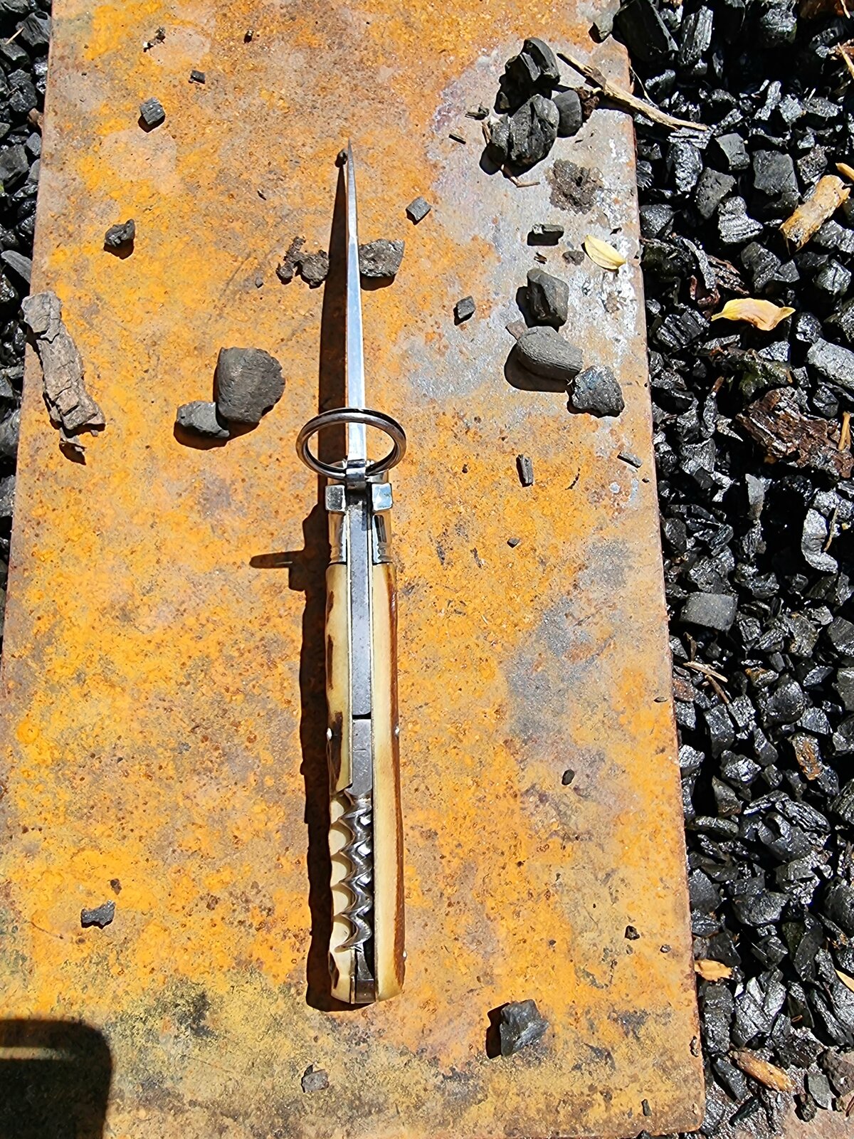

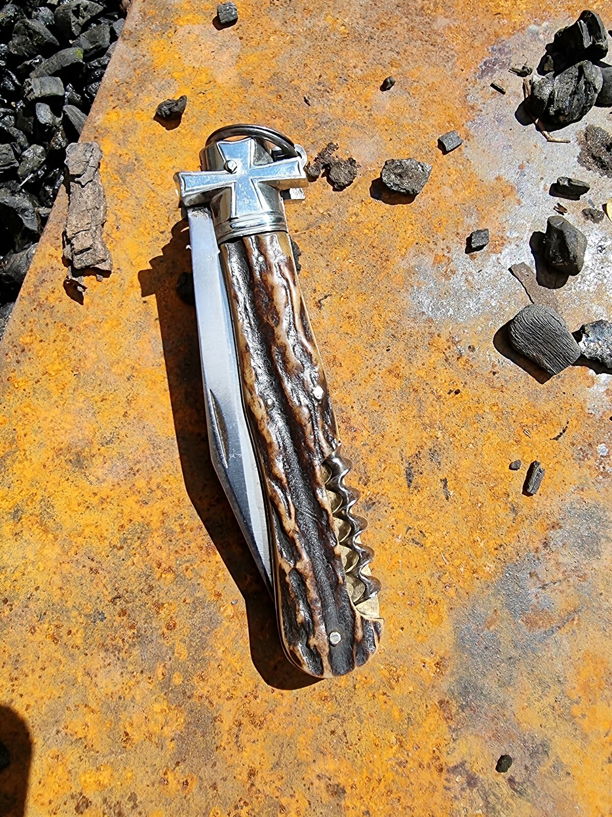

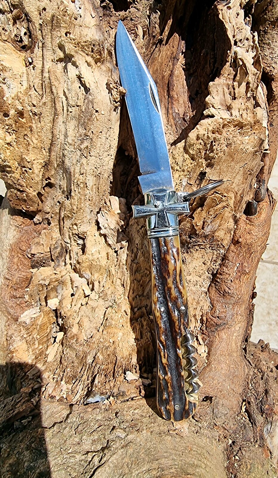

Für Freunde der Jagdlichen Taschenmesser ein kürzlich aus der Bucht gefischtes und aufbereitetes 2 teiliges Ring Verschluss Jagdmesser mit Kreuzbacken und herrlich gealterten Hirschhorn-Griffschalen.

Was für ein großartiges Messer! Die Hirschhornschalen mit Tiefe und dazu dieses ungewöhnliche Kreuz!

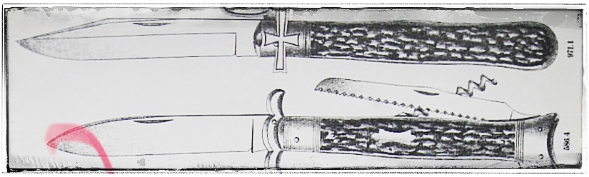

Nur als Ergänzung: „meine“ Nixdorfer hatten so etwas auch im Programm, hier Frenzel, ohne Korkenzieher.
Abu
Dankeschön, ja ist ein großartiges Messer, leider war die Feder, die nur durch den hinteren Niet befestigt ist und durch den Korkenzieher ihre Spannung bekommt, durch das hochziehen mittels Ring stark nach oben gebogen, was zur Folge hatte daß der Korkenzieher wackelte und die Klinge ca. 1,5mm up-down Klingenspiel hatte. Ich musste sie weichglühen damit sie nicht bricht, in Form bringen und wieder härten. Dafür ist das gute Stück jetzt wieder vollends gebrauchstüchtig.
Wohl dem, der das kann! Da macht der Erhalt dieser alten Preziosen noch mehr Freude!
