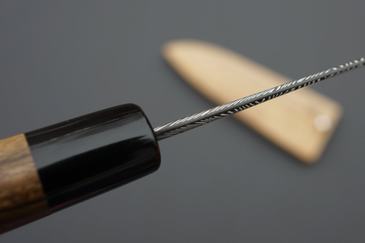

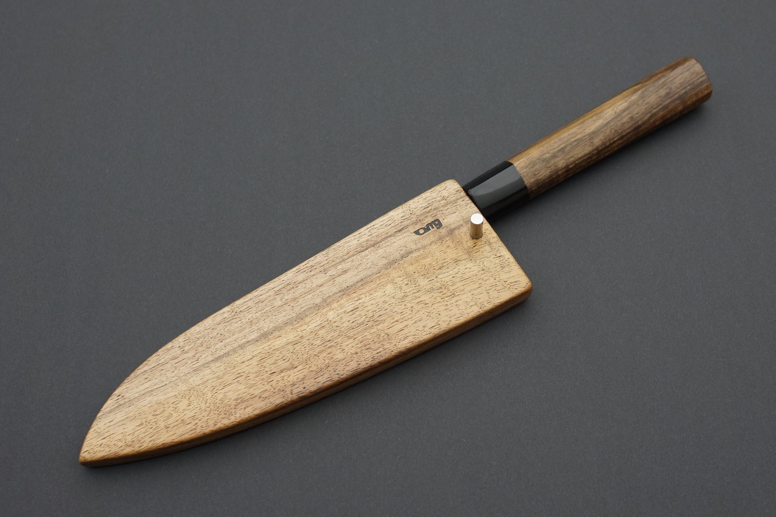

• Schneidenstahl: W. Nr. 1.2562 (1.45%C)
• Lagendamast: W. Nr. 1.0570 (0.20%C) W. Nr. 1.2767 (0.75%C)
• Schneidenhärte: 65 HRC (Tol. +/- 1HRC)
• Griff: Nussbaum / Büffelhorn
• Gesamtlänge (mit Griff): 336 mm
• Länge der Klinge: 188 mm
• Höhe der Klinge: 57 mm
• Dicke der Klinge beim Griff / Mitte der Klinge: 3.4 mm / 1.85 mm
• Gewicht des Messers: 188 g
Hallo Marco,
Ich verfolge alle deine Messer auf deiner Website und bin immer wieder davon beeindruckt, was du auf die Beine stellst - einfach sehr saubere Arbeit, ich bin begeistert!
Vielen Dank fürs zeigen, sehr schade dass hier so wenig feedback kommt.
Keep up the good work :)
