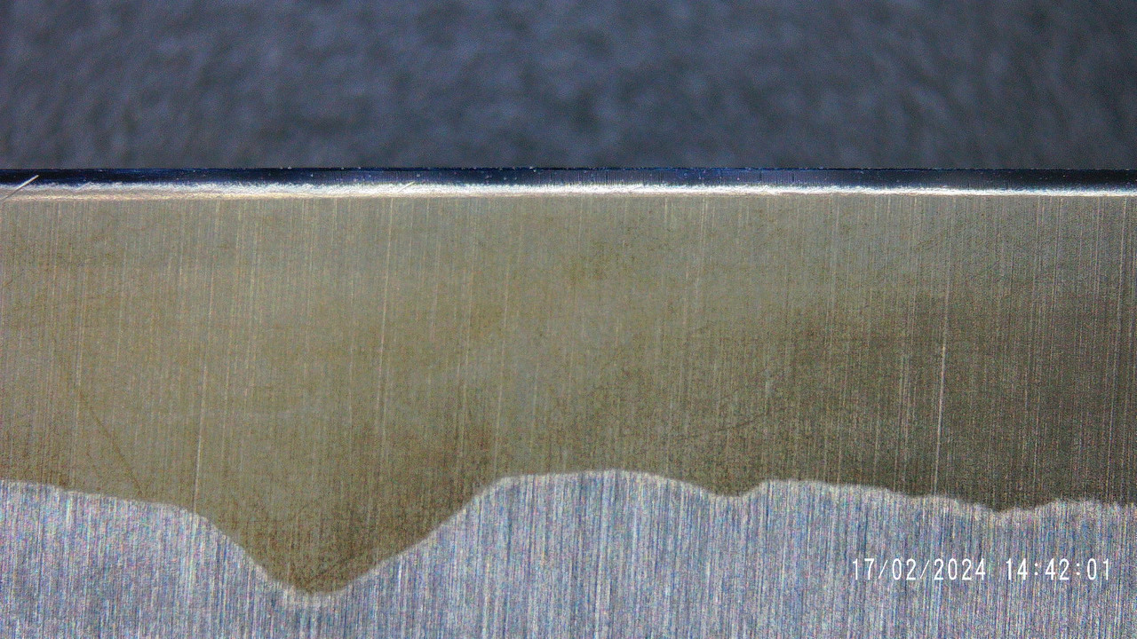

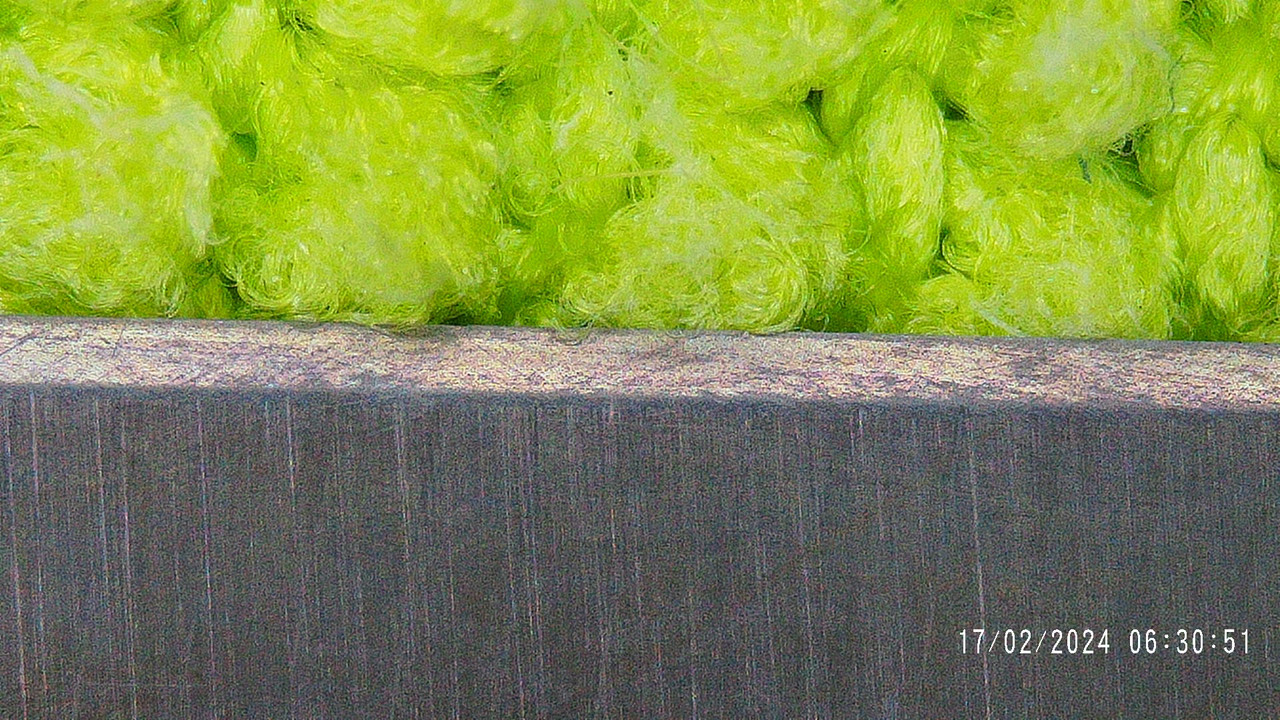

Ich habe den Japanstein abgerichtet und nach drei Zügen pro Seite sank der Bess Wert von vorher 233 auf 133.
Dann habe ich 10-5-3-2-1 Züge gemacht und bin nach dem nackten Leder bei 103 angekommen. Das reicht mir erst mal, um heute über das Gemüse herzufallen.
Ich habe den Japanstein seit fast 2 Jahren und bei den Solinger Messern eher als Blink Blink angesehen. Das der auch schleift und Grat schafft, hätte ich nicht für möglich gehalten.
Hier die Bilder.
vor dem Schleifen Bess 233
Und nach dem Schleifen mit 103 Bess
