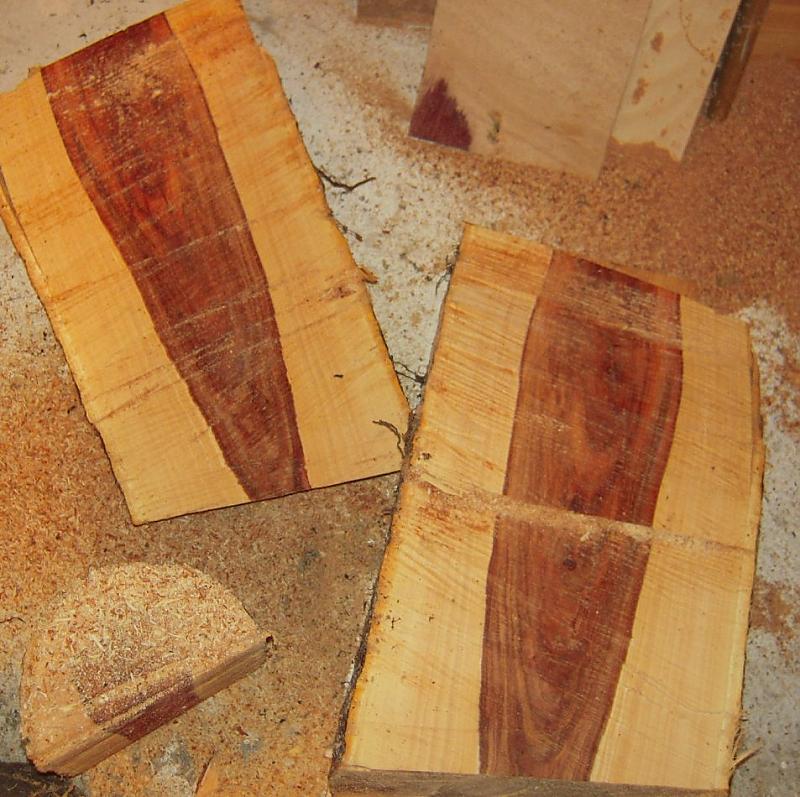

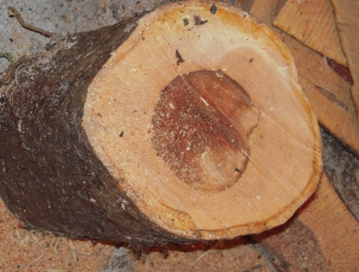

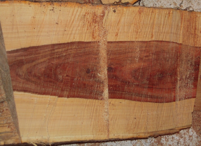

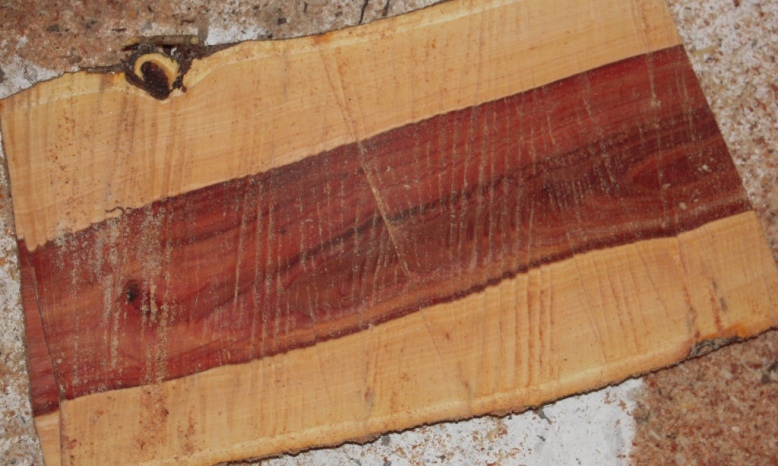

Wir haben heute im Garten zwei Apfelbäume (Sternrenetten) gefällt.
Von dem ersten Baum hab ich nun schon mal einen teil des Stammes zum trocknen vorbereitet und mich versucht an die hier gefundenen Empfehlungen zu halten.
Ich hab den Stamm auf 40 cm abgelängt und dann in der Mitte aufgetrennt.
die Die Hirnholzseiten habe ich versiegelt. Nun wollte ich die Hälften zunächst in einem Holzregal in unseren Aussenkeller lagern.
Meine Fragen die noch geblieben sind, sind folgende:
Kann ich später nur das dunkle Kernholz verwenden oder auch das helle Splintholz?
Hab ich jetzt auch an alles gedacht, oder würdet Ihr die Stämme noch weiter aufsägen?
Falls mir Fehler unterlaufen sind, kann ich das noch bei den verbliebenen 6 Metern Stamm besser machen :)
Du kannst beide Hölzer verwenden, eigentlich sollten Kern- und Splintholz gleich hart sein. Besonders reizvoll kann es ja auch sein, Holzstücke aus dem Übergang zu nehmen, so das man einen zweifarbigen Griff bekommt.
Ich würde nicht weiter aufsägen, so weit MIR (vllt. korrigiert man mich ja) bekannt trocknet das Holz auch so durch, also nach 2 Jahren sollte es dann "durch" und abgelagtert sein.
MfG Zwo
Man sagte mir mal, dass ich pro Jahr Lagerungsdauer etwa einen Zentimeter Trocknungstiefe erwarten könnte.
Das Versiegeln der Hirnseiten wird zwar von manchen als überflüssig angesehen, bei mir hat sichs aber sehr gut bewährt.
Immer Schade, wenn ein Apfelbaum fällt, aber das Holz ist eben auch ne echte Wucht!
mfg
Tct II
Hi
Das Versiegeln ist bestimmt nicht überflüssig,sonst würden es Tischler und Bogenbauer nicht machen,da die enden schnell risse bekommen,und man sich nicht täuschen darf, wie tief die rein gehen.
Du kannst das Holz auch auf fast Griff größe bringen,so bekomme ich es von einem Tischler,mit versiegelten Enden. Splint ist auch gutes Holz,egal mit oder ohne Kernholz dran.
Gruß Maik
Versuch mal an Das Wurzelholz zu gelangen. Das hat bestimmt eine sehr schöne Maserung. Ich würde einen Teil zu dünnen Brettchen, ca. 10-15mm, aufzuschneiden (für Griffplatten) und einen Teil in Stabform, ca 30mm X 40mm im Querschnitt( Für Spitzerlgriffe). So hast Du viel weniger Trocknungszeit. Den Verschnitt kannst Du gleich zum Feuerholz geben.
Gruß Egbert
