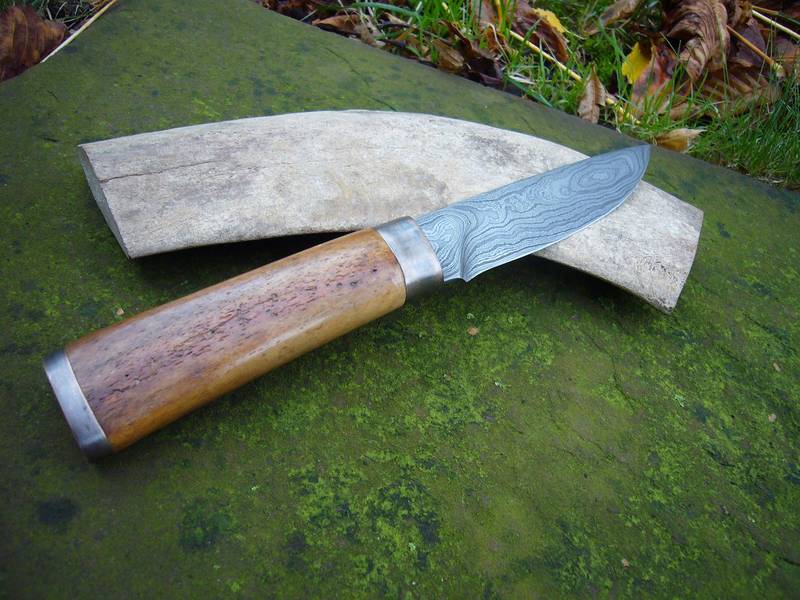

da ich dieses knochen und zahnmaterial aus dem eis liebe mal wieder etwas davon aus meinem keller.
der damast ist von mir und die klinge ist 115mm lang, 28mm hoch und 2,8mm dünn. bestehend aus 1.2842 und 75ni8 auf ca 62 hrc gehärtet mit tiefkühlung. ballig auf null geschliffen.
das griffstück ist wieder selbstgemachtes shibuishi zu einer richtigen zwinge gegossen welche den griff ca 10mm umschliesst. leicht mit patinalösung behandelt.
von den zwingen bin ich immer begeisterter was die stabilität angeht.
seht selbst:
