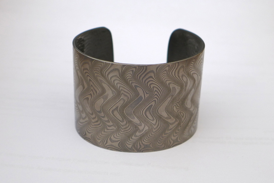

Neben der Produktion von Rohdamast in Form von Platten usw., ist es immer eine nette Abwechslung, auch mal etwas bis zum fertigen Gegenstand zu bearbeiten.
Dieser Armreif hier aus N690 und Nitro-B ist 42mm breit, dadurch kommt das Muster Fischgrät echt gut zur Geltung.
Das Stück wurde gehärtet und angelassen, somit ist die Rostträgheit eingestellt. Bei der Stärke von ca. 1mm ist er nun federhart, was aber nicht bedeutet, dass man ihn sehr zusammen drücken könnte, um 3mm schaffe ich es, mehr nicht.
Vielleicht sieht man diesen Armreif mal in der Hauptstadt, bedingt durch die Breite ist er wohl kaum zu übersehen.
Die manchmal etwas bläuliche Färbung der dunklen Lagen führe ich übrigens auf die Legierung mit Cobalt zurück.
