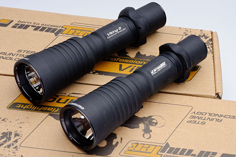

Die Firma Armytek Optoelectronics Inc. stellte für diesen Test eine Viking S und eine Viking X zur Verfügung. Dafür vielen Dank!
Am Test waren cugar, dischn, creep und grinsefalle beteiligt.
Armytek ist ein multinationales Unternehmen mit Sitz in Kanada und russischem Knowhow bzw. Komponenten. Die Firma wurde bekannt durch die Predator, welche ebenfalls bereits von uns getestet wurde. Die Predator bietet ungeahnte Einstellmöglichkeiten, welche vielleicht dem ein oder anderen Anwender zu kompliziert oder zu vielfältig sind. Für diesen Kundenkreis wurden die Viking-Modelle entwickelt, welche hardwaremäßig auf der Predator basieren, jedoch eine stark vereinfachte Elektronik und Bedienung bieten.
Die Vikinger,
Gewinde und Dichtringe,
Das mitgelieferte Holster,
Vorne und Hinten,
Kontakte,

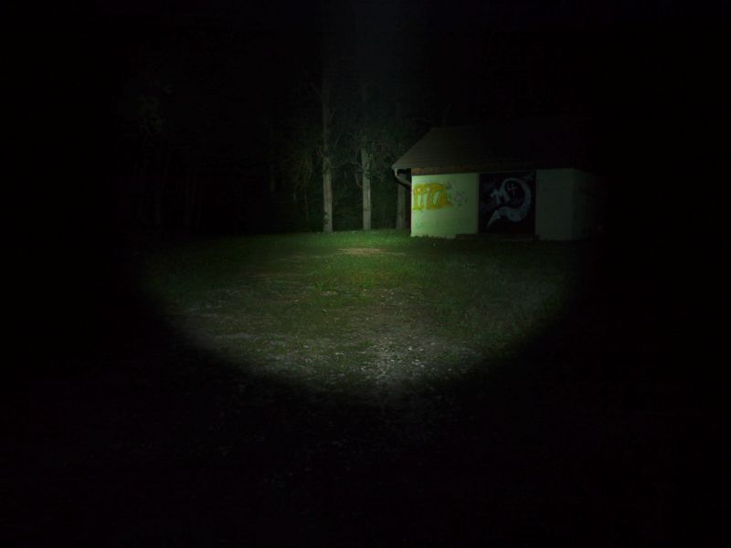

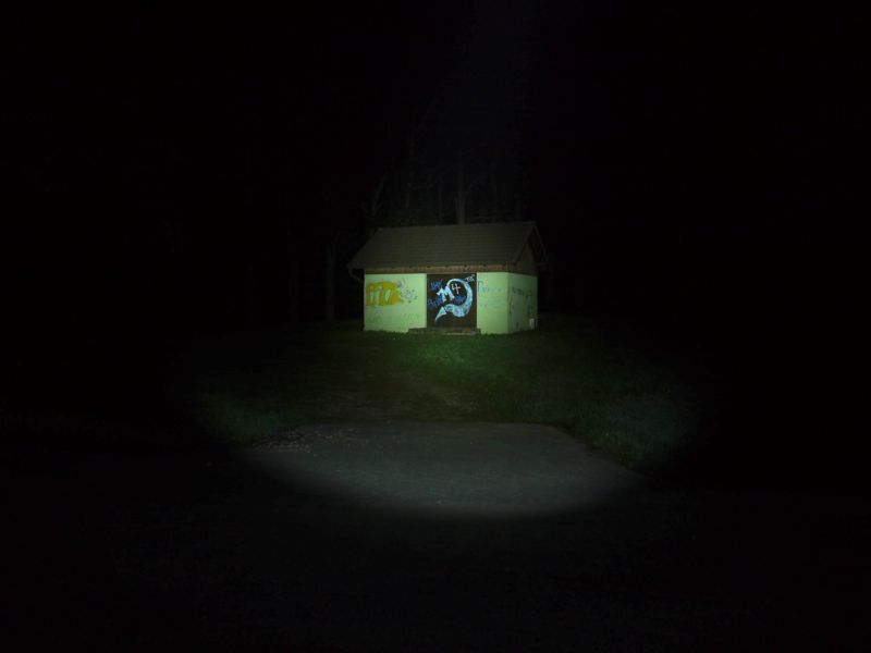

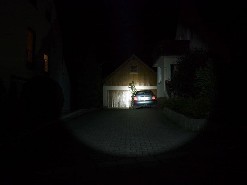

LED
Es gibt die Viking S mit XP-G und die Viking X mit XM-L. Wie zu erwarten ist, bietet die kleine XP-G in dem großen und tiefen Reflektor einen kleinen Spot mit sehr guter Reichweite bei
ausreichendem Spill. Die XM-L aus dem gleichen Reflektor ergibt einen großen, weniger intensiven Spot mit deutlich mehr Licht im Spill. Hier ist es eine völlig subjektive Entscheidung, welche
Version man sich gönnt. Beide Lichtkegel haben ihre Vor- und Nachteile und sind praktisch einsetzbar. Zu erwähnen ist noch, dass die XP-G ein deutlich kühleres Licht liefert als die XM-L

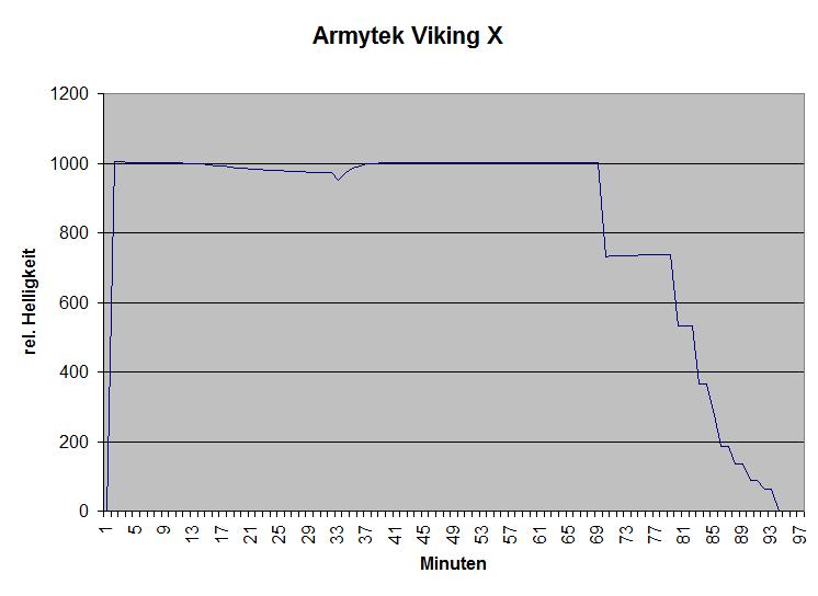

Laufzeitmessung, Stromversorgung, PWM
Diagramme findet ihr im Beitrag von Dischn.
Die Stromversorgung ist sehr flexibel. Für kostengünstigen Betrieb sind 18650 zu empfehlen, CR123 als Backup sind jederzeit möglich. PWM-Flimmern ist in keiner Stufe wahrnehmbar.
Der Pluspol im Lampenkopf erlaubt zwar den Gebrauch von 18650 mit flacher Oberseite, er ist jedoch nicht gefedert. Das ist ein Kritikpunkt, denn gerade bei Lampen, die für den extremen
Einsatz beworben werden, können zwei gefederte Pole die Batterien/den Akku zuverlässig vor Schäden schützen.

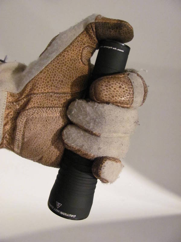

Abmessungen - Handling - Holster
Die Armytek Vikings reihen sich in die 1x18650-Lampenriege ein. Die Länge ist vergleichbar, nur der Kopf der V's ist länger und hat einen größeren Durchmesser. Fürs Handling spielt es keine
Rolle, wohl aber bei der Holsterwahl. Das mitgelieferte Holster ist eine kleine Dreingabe, mehr aber nicht. Es kann nicht mit den von mir sehr geschätzten Holstern von Maxpedition und
Nightpower mithalten. An den Seiten findet sich nur der dünne Gummi, dessen Kanten nicht verstärkt sind. Hier wird sich das Ziehen/Wegstecken der Lampe als erstes bemerkbar machen. Für den Privatgebrauch ok, für den Gebrauch im Dienst, wo es mal schonungsloser zugeht, eine eher schlechtere Wahl.
Beim Holsterkauf sind der größere Kopfdurchmesser und der evtl. angebrachte Gripring der V's zu bedenken. Bezel-up, ohne montierten Gripring, passt die V sehr gut ins Niteize Stretchholster, das Maxpedition und das Solarforce. Mit installiertem Ring wirds eng, da geht das Maxpedition gerade noch, allerdings sehr hakelig - schnelles Ziehen oder Wegstecken fällt aus. Bezel-down passt nur das mitgelieferte Holster, keines meiner anderen war groß genug. Durch den großen Kopf wäre nur ein sehr wabbeliges und elastisches Holster passend, oder ein sehr ausladendes. Alternativ kann man sich auch ein Kydex-Holster basteln (lassen).
Das Handling ist mit den V's recht gut. Mit meinen Händen (Handschuhgröße M) kann ich die V komplett am Rohr greifen, dann schließt der Schalter bündig mit der Hand ab. Will ich den
Schalter etwas weiter aus der Hand haben, liegt der kleine Finger auf dem Kopf. Beide Varianten sind ok und bieten keinen Handlingnachteil.
Ohne Gripring und Clip gibt es keinen Wegrollschutz.
