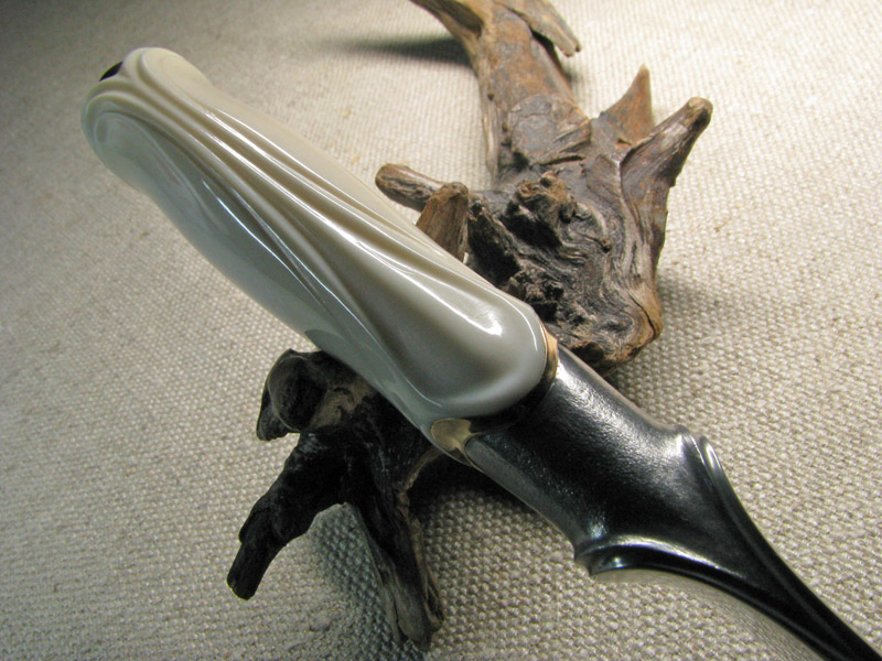

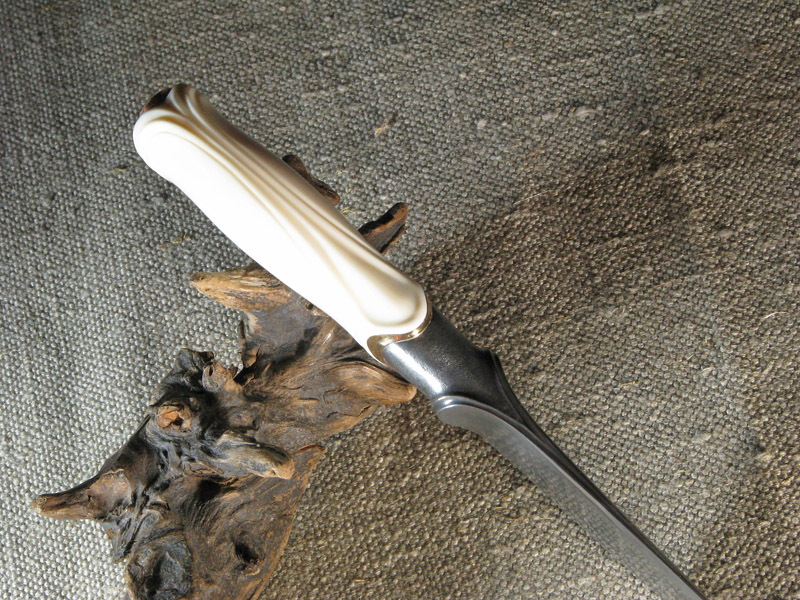

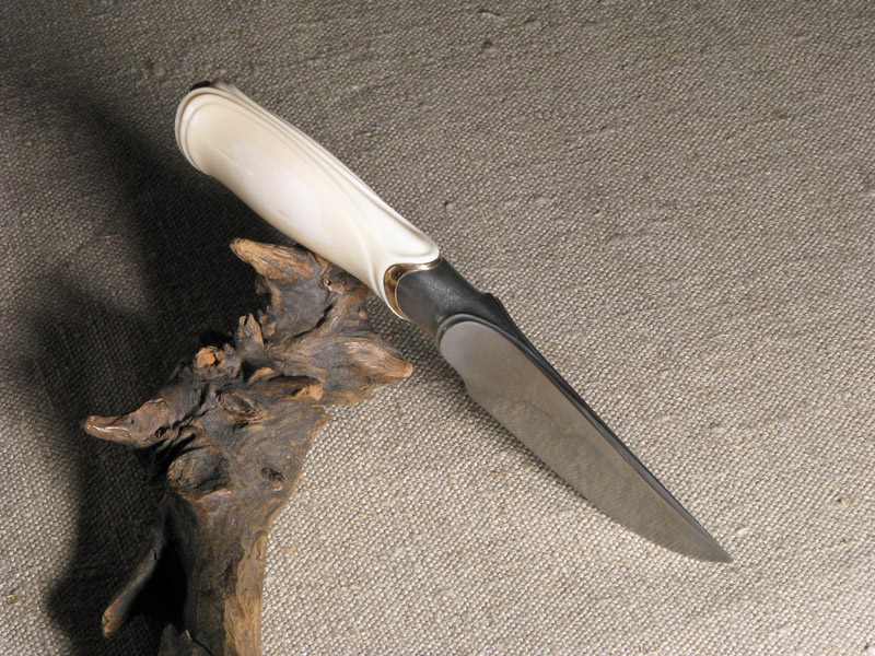

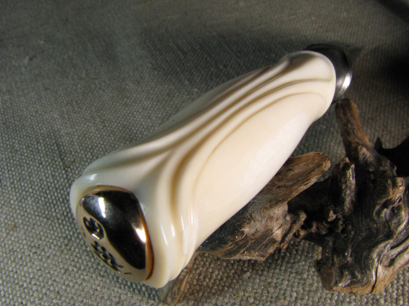

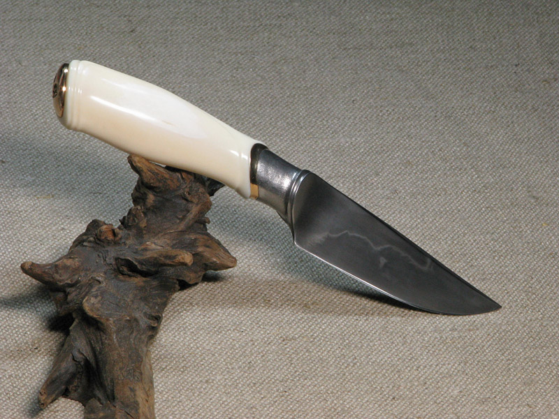

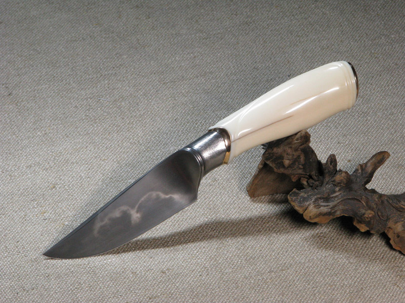

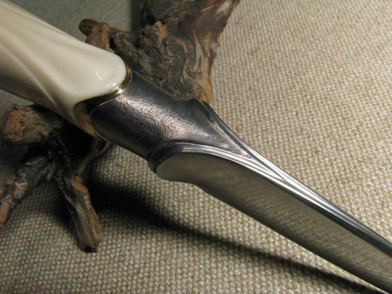

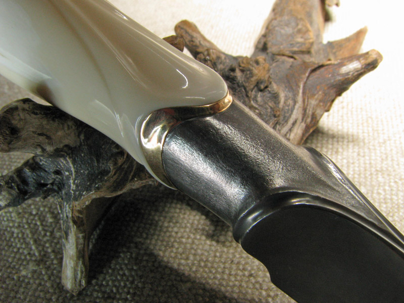

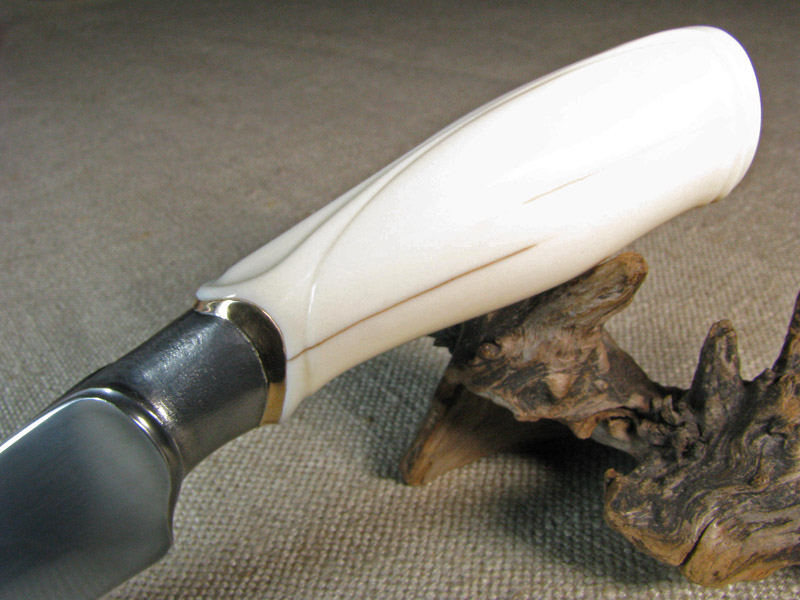

hallo zusammen,
eines geht noch...
ein jugendstil- halbintegral mit walross-elfenbein
1.2833 geschmiedet
bronze
walross-elfenbein (mit CITES)
total 18,5cm
scharf 8,5cm
dicke 4,5-1,5mm
damke für´s anschauen!
gerhard
ps.:
mal wieder vergessen, die scheide zu fotografieren... :rolleyes:
schaut aber aus wie immer.
Hut ab und auf die Knie!
Deine Messer sind wirklich eine andere Liga, ware Kunstwerke ohne überladen zu sein.
Gibt es auch schon eine Scheide dazu?
Ganz grosse Klasse!

Jugendstil ist nicht so mein Ding, meine Frau liebt es und in unserer Wohnung gibt es auch einige Stücke (Bilder, Lampen, Bestecke) und Elfenbein ist mir irgendwie ... zu kalt ... (vielleicht von der Farbe her, ist ja ziemlich reinweis) aber dieses Messer, das passt einfach.

Das ist ein sehr schönes Messer. Hattest du das schon in Solingen dabei? Wenn ja, dann hätte ich zwischenzeitlich ein Nachdunkeln der Bronze erwartet.

@droppoint,
jepp, uli, das hatte ich neben einem ähnlichen, schlankeren in solingen dabei. die bilder sind auch vom frühjahr.
die bronzeteile sind aus lagerbronze, die dunkelt bis jetzt sehr wenig nach.
das bronze-flachmaterial aus dem messermacherbedarf ist eine andere legierung (auch bei deinem messer), da kommt die bräunliche patina schneller und intensiver.
würde ich gerne immer verwenden, es gibt sie aber nur bis zu einer bestimmten dicke, die mir für manches zu dünn ist.
