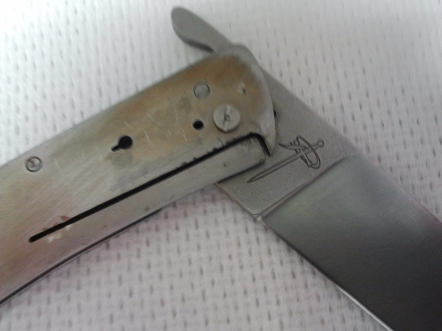

@Dusk "Leider nicht ganz, die Liner sind vernietet"
Genau das habe ich auch beim Reinigen im Urlaub bemerkt, hat mich überrascht, ich war ziemlich sicher das gelesen zu haben. Vertrauen ist gut Kontrolle wie man sieht besser, Danke, ist im Review bereits korrigiert:rolleyes:
Das Abnehmen der Griffschalen erleichtert die Reinigung und schützt die Holzgriffschalen. Die Achsschraube wird dadurch zugänglich.
Uploaded with ImageShack.us
Wie man sieht gibt's ein perfektes Finish nur an der Oberfläche, die Platinen sind verkratzt und unbehandelt. Spielt natürlich mit montierten Schalen keine Rolle, hätte den Qualitätseindruck aber noch verstärkt.
Hier die Rückseite einer Griffschale, die Vertiefung für die Achsschraube ist korrekt, alle Bohrungen in Ordnung

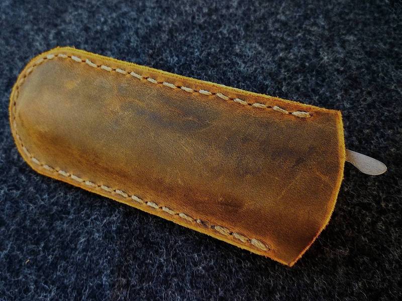

Die Lederscheide gewinnt langsam an Kontur und Patina, alle Nähte noch fest, sehr schön.

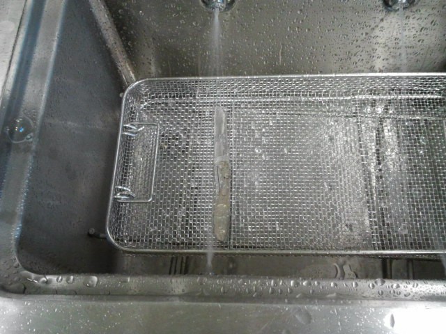

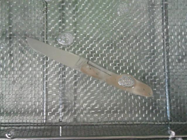

Der letzte nicht besprochene Bereich ist die Reinigung, das Perceval ist zwar offen konstruiert, aber einfach unter fliessendem Wasser abspülen, oder gar tauchen ist mit Holzschalen nicht zu empfehlen, siehe hier
Hier habe ich eine kurze Fotoreihe gemacht (leider nur Smartphonebilder bei miesem Licht am Arbeitsplatz) mit demontierten Griffschalen im Ultraschallbad,
danach gespült mit VE-Wasser(Vollentsalzt), gefolgt von einer Trocknung durch Druckluft und einem guten Tropfen Öl.
Das Messer ist jetzt nicht nur sauber, sondern rein :D, funktioniert tadellos und sieht Tip-Top aus und die Lederscheide wird mit zunehmenden Gebrauch auch immer individueller.

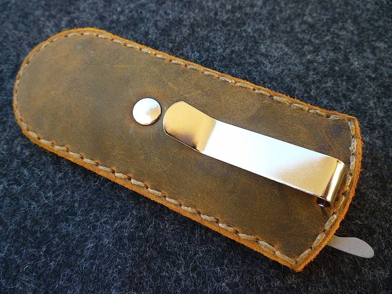

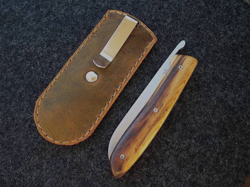

mal wieder ein Update, es gibt neues zu berichten ;). Da das L10 immer noch eins meiner Lieblingsmesser ist und vor kurzem das Bombur Spezial Etui seine Geburtsstunde hatte, war das für mich Anlass zur Freude :D. Die Original Steckscheide vom L10 ist ordentlich gefertigt und recht fesch anzusehen, aber sie legt sich im Hosensack immer quer. Mit knapp 13cm Länge vom Angelanfang bis zum Griffende ist das L10 einfach zu groß um als Sackmesser durchzugehen. Jetzt hat mein Perceval einen kongenialen Partner gefunden, hier bitte, die L10/Bombur Spezial-Kombi:
Das Leder ist fantastisch, es generiert Patina bei jeder Berührung. Der Clip erlaubt meine bevorzugte Trageweise, jetzt ist das Setup erst komplett :super:.
Ich würde sagen, Messer ohne Clip haben ihren Schrecken verloren :D:D:D.
