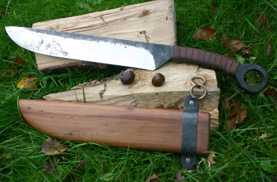

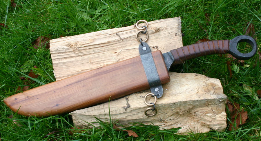

Als erstes ein geschmiedetes, keltisches Hiebmesser aus Federstahl mit Holzscheide (Eibe).Welche innen mit Fell ausgekleidet ist.Die kleinen Bronzeringe habe ich selbst gegossen.Die Lederwicklung ist mit Birkenpech fixiert.Die Klinge ist aus dem Vollem geschmiedet und der Ringknauf gelocht.Länge gesamt ca. 470mm und insgesamt 1090 g schwer.

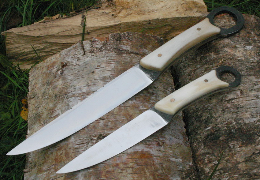

Als Zweites ,zwei Ringknaufmesser aus Kugellagerstahl.Die Ringknäufe sind ebenfalls gelocht und aufgedornt.Die Griffe habe ich mit Knochen belegt und mit Bronzestiften fixiert.Das Große ist ca.310 mm und das Kleine ca. 230mm lang.Das Planschmieden war gar nicht so einfach damit die Knochenschalen paln aufliegen.

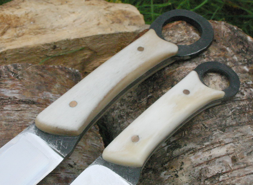

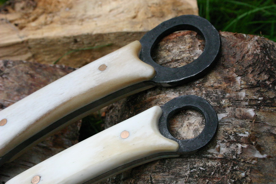

Noch zwei Detailfotos vom Griff
