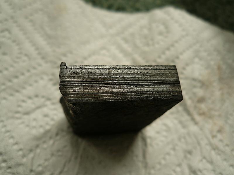

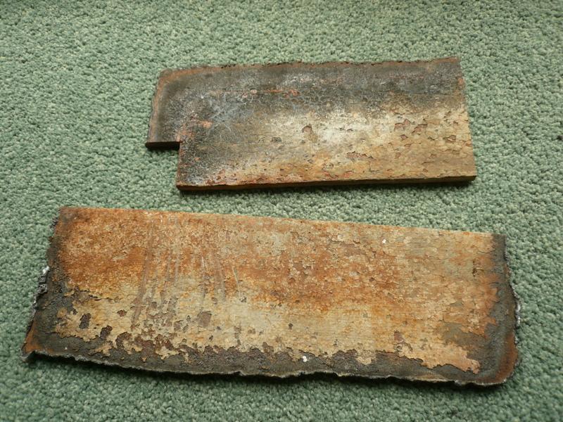

Es gibt doch immer wieder etwas. Das sind zwei Stücke einer alten Eisenbrücke der Deutschen Bahn Ag. Ich habe die Stücke auf absolut legalem Wege bekommen, da hier regelmäßig Proben im Rahmen der Bauerhaltung genommen werden. Von welcher Brücke genau weiß ich nicht. Die Platten sind 200 x 500 mm und jeweils ca 10 mm stark und bestehen offensichtlich aus Puddeleisen. Im angeätzten Schnitt sind die Lagen schön zu erkennen. Mancher traut mir vielleicht zu, ich laufe nachts mit einem Schneidbrenner herum :hehe: aber nein war ganz offiziell. Es gibt noch nette Beamte.
Viele Spaß beim Ansehen
Thomas

Ich denke aber das es sich bei deinem Material um Schweißeisen handelt und nicht um Puddeleisen, bei deinem stück sieht man schön die einzelnen schichten.
Bei Puddeleisen sind ja eher schlacke einschlüsse zu sehen und nicht der schichtaufbau wie bei dir.
ich habe alte Torbänder von 19??, die sind aus schweißeisen und sehen geätzt ähnlich aus. Ich habe ein stück ausgeschmiedet, an den enden ist es aufgegangen und man sah die einzelnen lagen des eisens.
