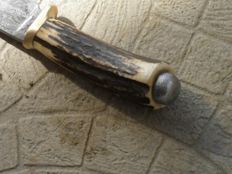

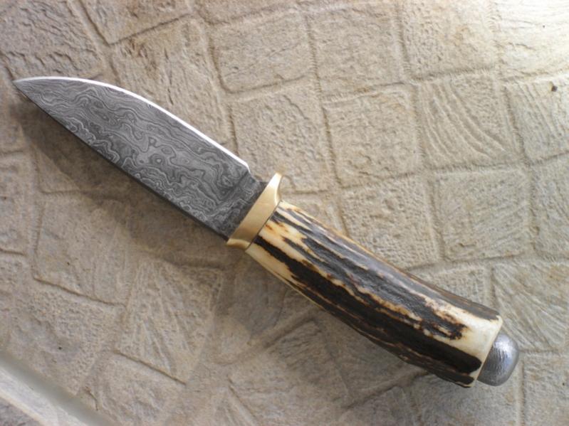

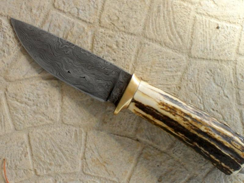

nach einiger Abstinenz hab ich auch wieder was zusammengedengelt, das ich euch (einschließlich Schweissfehler) zeigen möchte. Das Messer ist gedacht zum Immer-mit-dabei-haben, EDC nennt man das wohl. Die Klinge ist 85 mm lang, 24 breit und 4 dick, der Griff ohne Knubbel 90 mm lang. Aus irgend einem Grund musste der Knubbel feilenrauh bleiben. Komischerweise erkennt das kaum einer sondern alle halten es für Damast :haemisch: Die Klinge ist aus AWSR (=Allem was so rumliegt), namentlich Raspel, Feile, C 75, 2842. Geätzt hab ich mit Schwefelsäure, nicht warm, sondern Raumtemp., ging auch gut. Ich hoffe, es gefällt.

Das mit dem Schweißfehler ist aber ärgerlich. Ist ansonsten ein wirklich gelungenes Messer geworden. Da gibt es nicht auszustzen! Dabeisieht der kleine Fehler eher wie ein Lunker aus....? Mich würde das so nicht stören, ein gutes Messer ist es sicher allemal! Da hat man keine Angst es zu benutzen.
Ich überlege gerade noch, ob es mit einem Messingknubbel noch stimmiger würde? Oder den Handschutz aus Eisen... eben nur aus einem Material!
Aber sind nur Überlegungen.... ist eben alles Geschmacksache!

Ich würde auch sagen nur ein Material, dann aber so wie der Knubbel. Davon (und vom Schweißfehler) mal abgesehen aber ein gelungenes Schneidwerkzeug, dass man gerne benutzen mag :super:

Schönes Messer , die Form gefällt mir .Der leicht nach rechts gebohgene Griff liegt sicher gut in der Hand
und der Schweißfehler ,na ja ich weiß wie man sich über sowas ärgert wenn die übrige Arbeit gut gelungen ist.

ich danke für die netten Komentare. Nun, der Schweissfehler ist zwar ärgerlich, bricht mir aber nicht das Herz. Er beeinträchtig den Nutzwert des Messers eher nicht, würd ich sagen. Was mich hauptsächlich stört, ist, dass ich nicht weiss, was den Fehler verursacht hat. Das macht es schwer, beim nächsten Mal nicht den selben nochmal zu machen. Handschutz aus Eisen, hm? Klingt nicht schlecht....

Schweissfehler hin oder her - ist ein schönes Messerchen geworden! :super:
Mit Handschutz aus "Knubbelstahl /-eisen" würde es sogar noch stimmiger ausschauen, ist aber nur Ansichtssache. ;)
