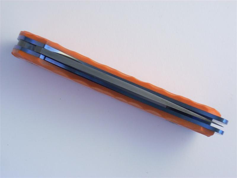

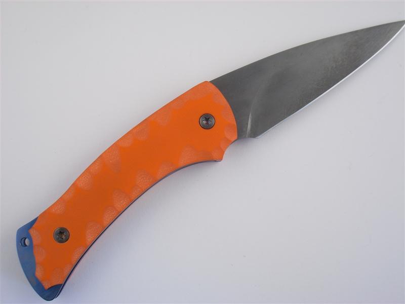

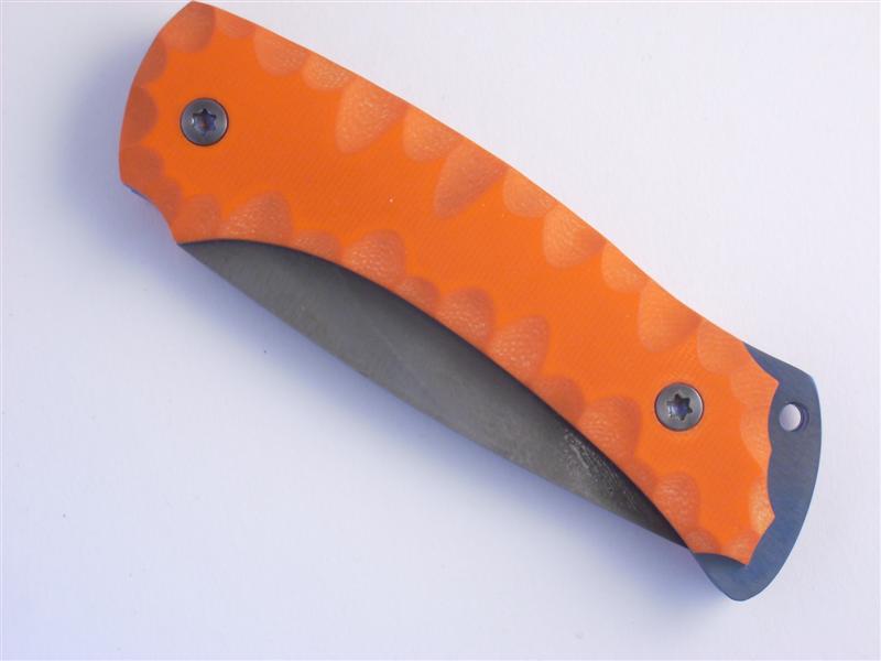

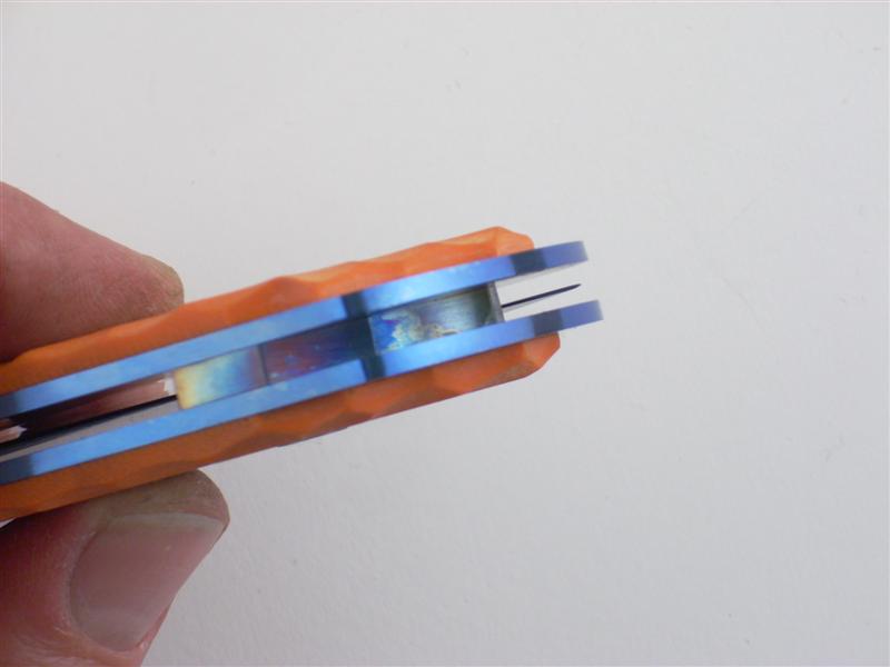

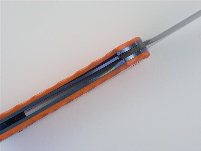

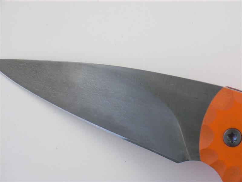

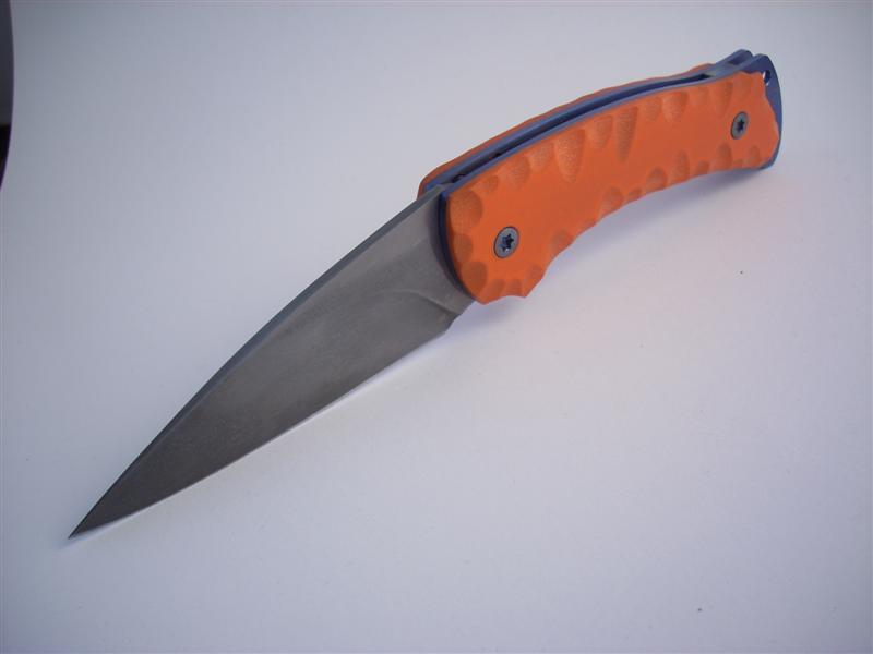

Ganz spontan noch schnell ein Foldermodell umgesetzt, welches ich in einer stinklangweiligen Fortbildung auf den Block gekritzelt hatte.
Der Name ist klingonisch und bedeutet: "Oranges Micarta geht immer! Zumindest, wenn es mit blau anodisiertem Titan kombiniert wird!" Tja, Klingonisch ist eben eine sehr komplexe Sprache...
Also wie gesagt, Micarta in wunderhübschem Orange, Stahl ist 1.2842 (geätzt), Novum: gegroovter Spacer (Weltneuheit), gebläute Schrauben, Fangriemenöse. Klinge 95 mm bei 3 mm Dicke.
Scharf wie die Hölle und schön wie die Sünde...

Ich finde es sehr geil, bis auf die überstehenden Liner. Mit denen kann ich mich so auf den ersten Blick noch nicht anfreunden...

Die überstehende Platine dient einmal zur einfachen Aufnahme derFangriemenöse, hauptsächlich aber soll es die Kontur funktionell abrunden. So kann das Messer optisch kantig bleiben.

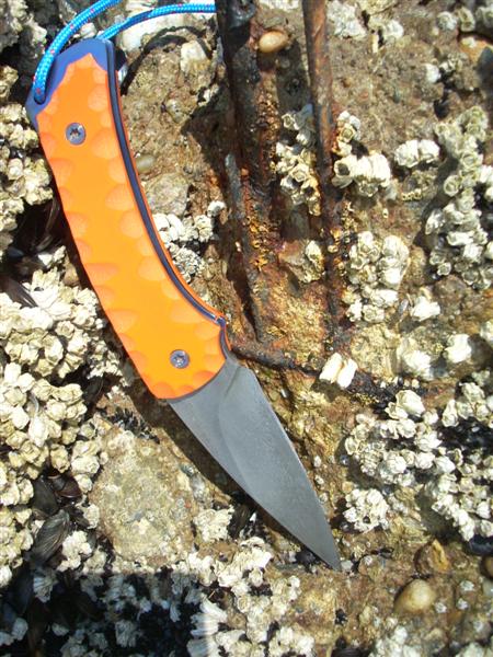

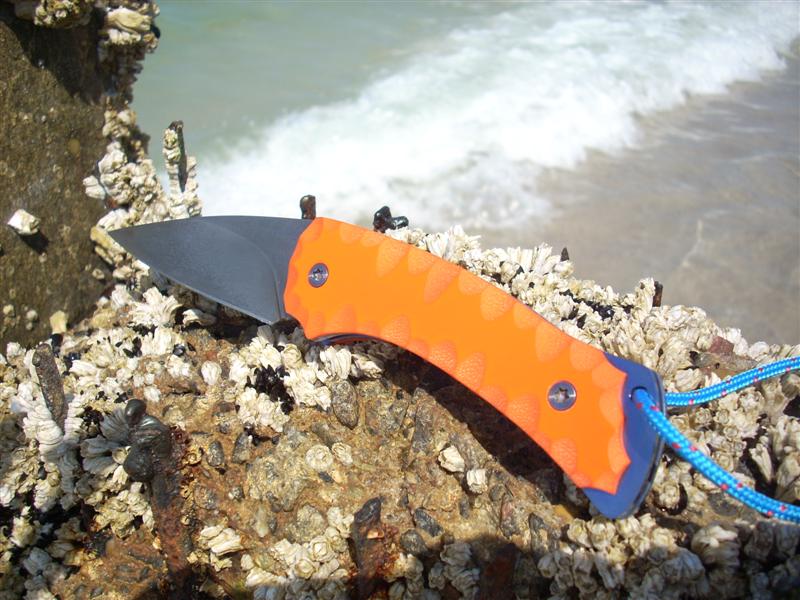

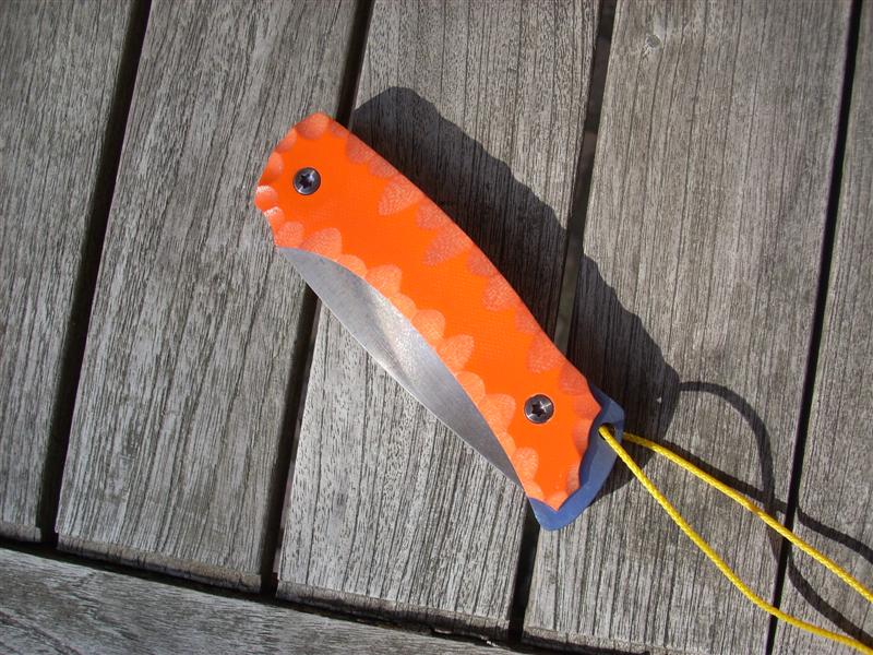

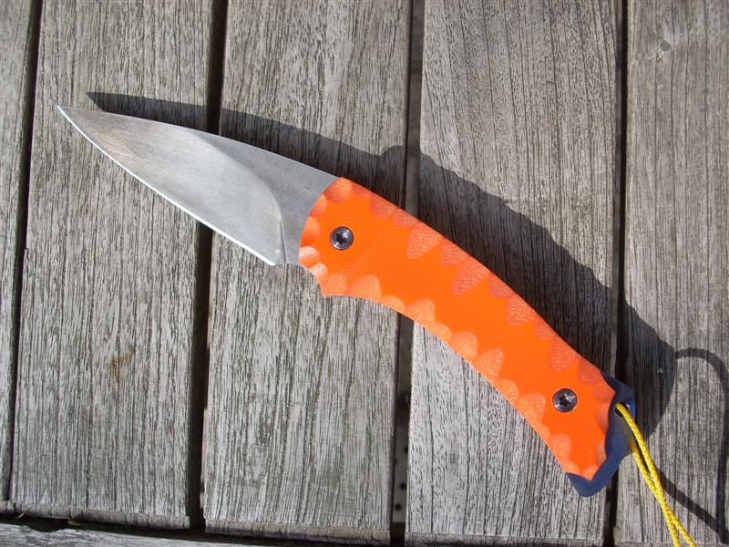

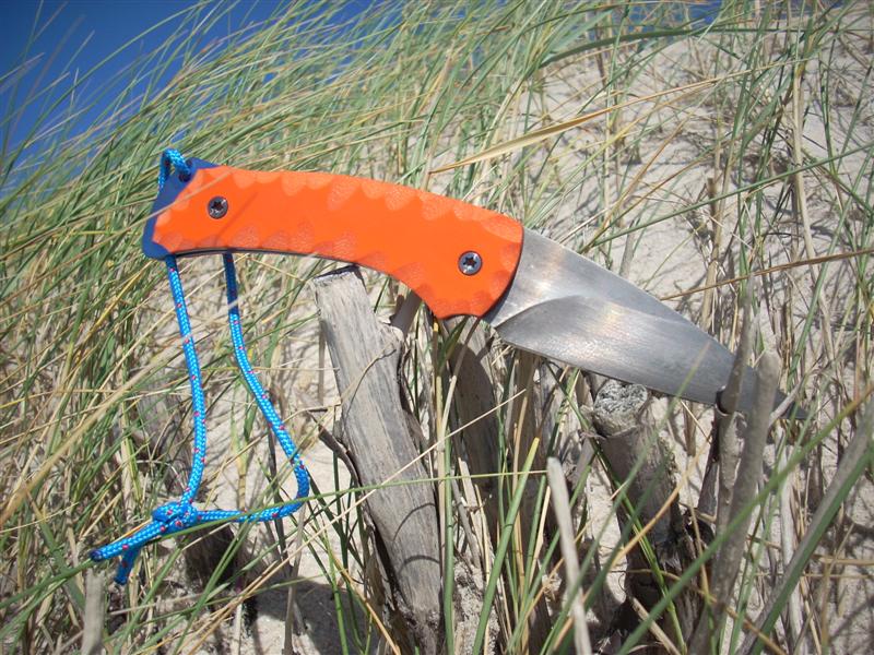

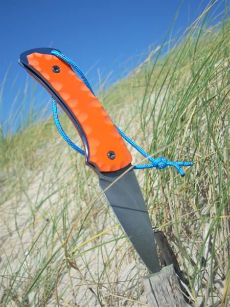

Zurück von der Insel mit ein paar Impressionen von der Nordseeküste!
