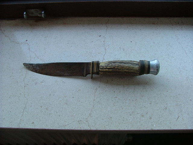

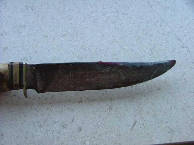

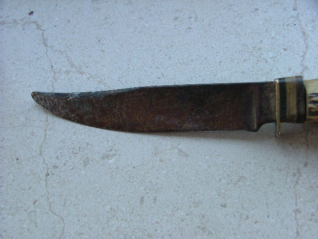

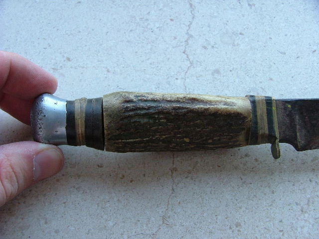

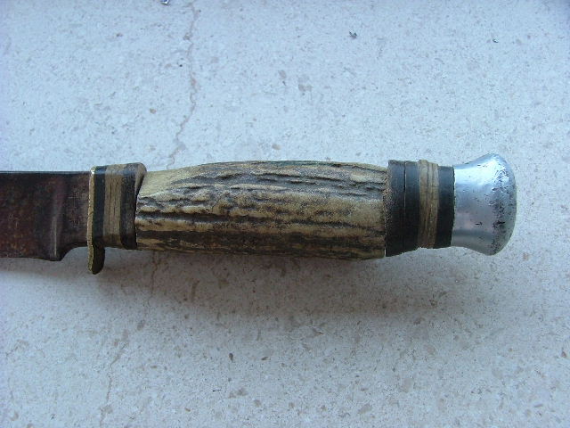

ich habe von einem Kollegen einen laut eigener Angabe "hoffnungslosen" Fall bekommen. Es war das Messer seines bereits verstorbenen Vaters, welches nach langer Zeit in der Garage aufgetaucht war.
Der segmentierte Griff aus Messing, Lederscheiben, etwas das wie Fieber aussah aber wahrscheinlich keines war, Hirschhorn und ein Abschluss aus Alu war komplett verdreht und auseinander.
Die Klinge war auch entsprechen vergammelt.
Laut Aussage des Kollegen hatte sein Vater das Messer zu seinem 18. Geburtstag erhalten, damit müsste es 58 Jahre alt sein.
Hier der Ursprungszustand:

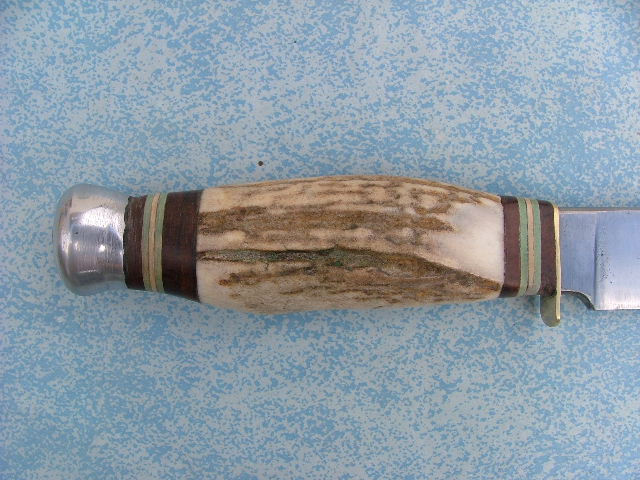

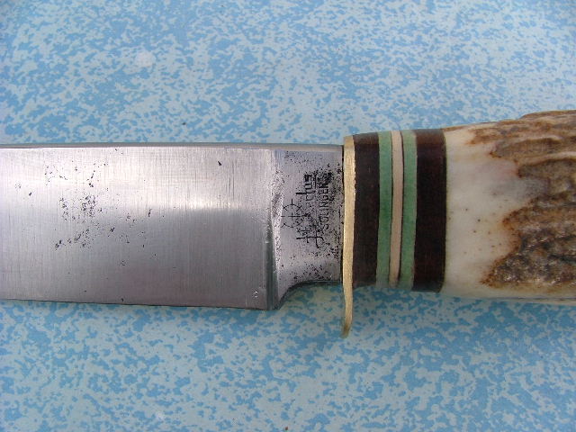

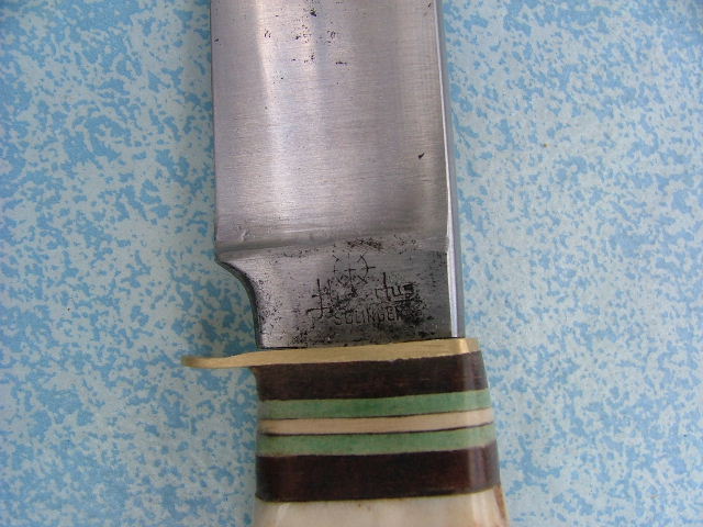

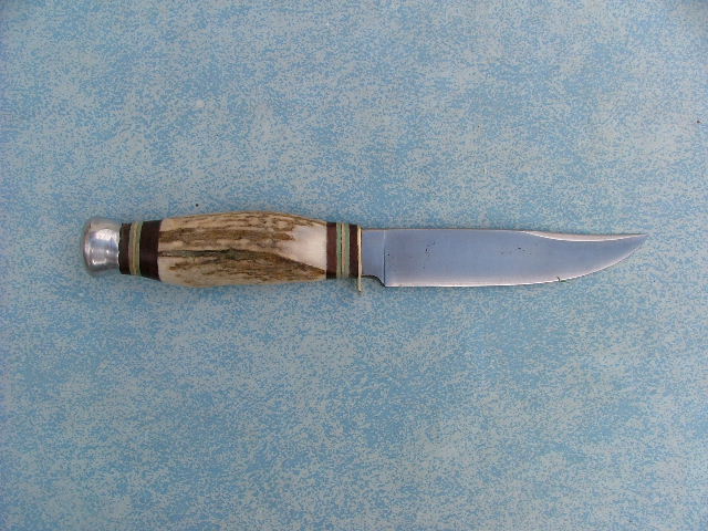

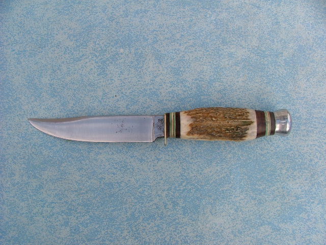

Obwohl ich eigentlich an einem so alten Stück nichts verändern würde, bat mich mein Kollege, es doch aufzuarbeiten. Das habe dann auch versucht umzusetzen ohne viel Material abzutragen.
Die Befestigung des Erls war mit einer Art Weichlot, welches ich zunächst ausbohren musste. Nach dem Zusammenbau habe ich das entstandene Loch mit schwarzem Sekundenkleber wieder verschlossen.
Die Klinge habe ich vorsichtig komplett überschliffen und wieder geschärft, erwartungsgemäß hat das Messer eine schön fiese Schärfe angenommen (geschärft bis Körnung 10000).
Ich bin an allen Infos zu diesem Messer brennend Interessiert, besonders auch Infos zu der damals üblichen Scheide, da diese nicht mehr vorhanden ist.
Hier die Bilder nach der Überarbeitung:
Christoph

Hi,das Messer hast Du ja wieder prima hinbekommen.Es erinnert mich an meine Jugend,so oder mit einem Griff aus Lederscheiben sahen famals alle unsere Messer aus.Zur Scheide.Eine Steckscheide in der nur die Klinge steckte unterhalb des Knaufes wurde es mit einem schmalen Lederriemen mit Druckknopf gehalten.Ich kann mich noch erinnern dass wenn sich der Knauf einmal gelockert hattte es sehr schwierig war ihn wieder dauerhaft zu befestigen.Hoffe Du kannst mit meiner beschreibung etwas anfangen.
