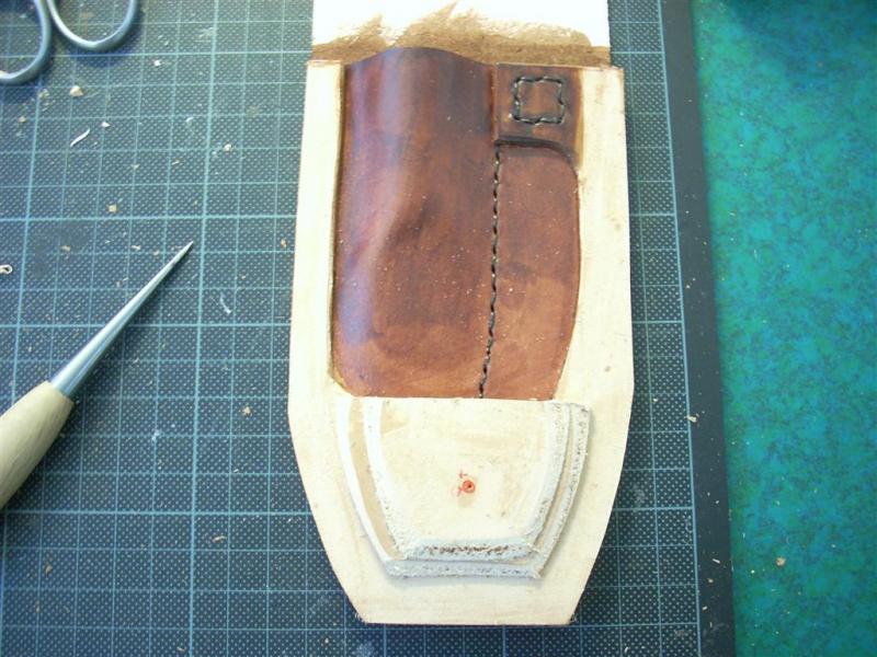

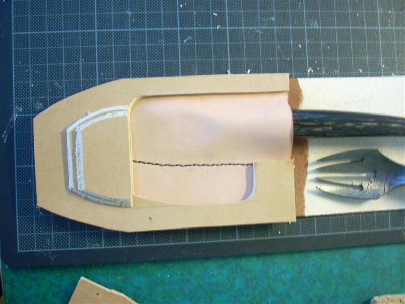

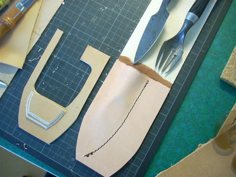

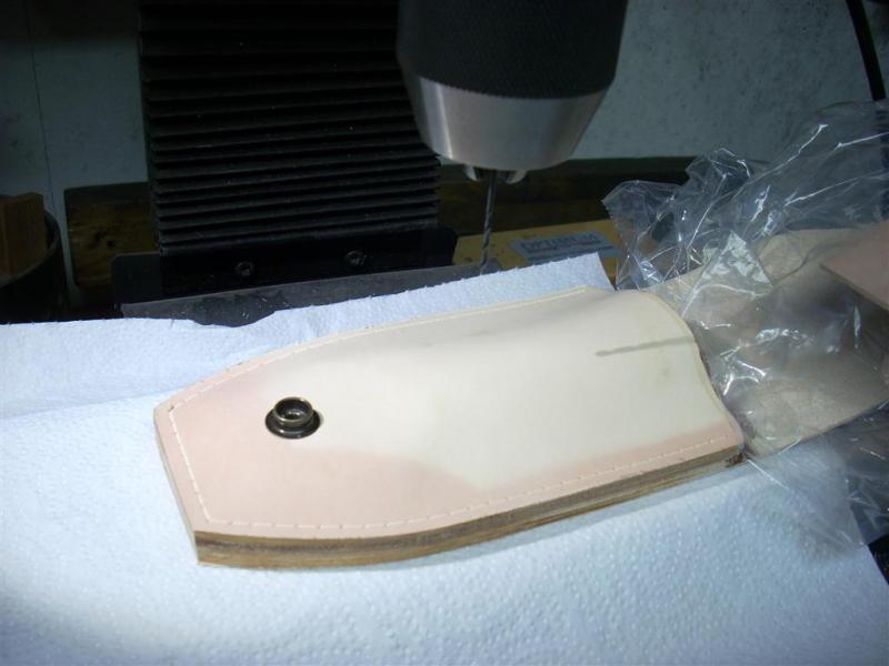

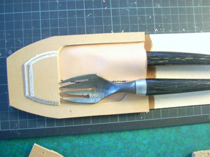

Es sieht relativ unspektakulär aus, aber wer sich mit Leder beschäftigt wird die Problmatik evtl. nachvollziehen können. Während die breite Version der Tasche ja sehr simpel aufgebaut ist (Vorderseite nassgeformt, Keder, Rückseite mit Lasche), war die Vorgabe für die 2. Tasche, sie möglichst schmal zu machen. Daher sollten Messer und Gabel hintereinander liegen. Weil die Griffe gebogen sind, müßten die Zinken der Gabel dafür nach oben zeigen. Dafür müßten kleine Stütz- und Halteelemente integriert werden, damit die Gabel nicht in der Tasche kippt. Nach viel Überlegen und diversem Verschnitt ist es leidlich gelungen.
BTW: Obwohl das Leder nur 2 mm dick ist, ist es unheimlich zickig gewesen, die Oberseite ist sehr hart durch die Gerbung, daher habe ich die Nahtlöcher erst vogebohrt und dann nachgestochen.
