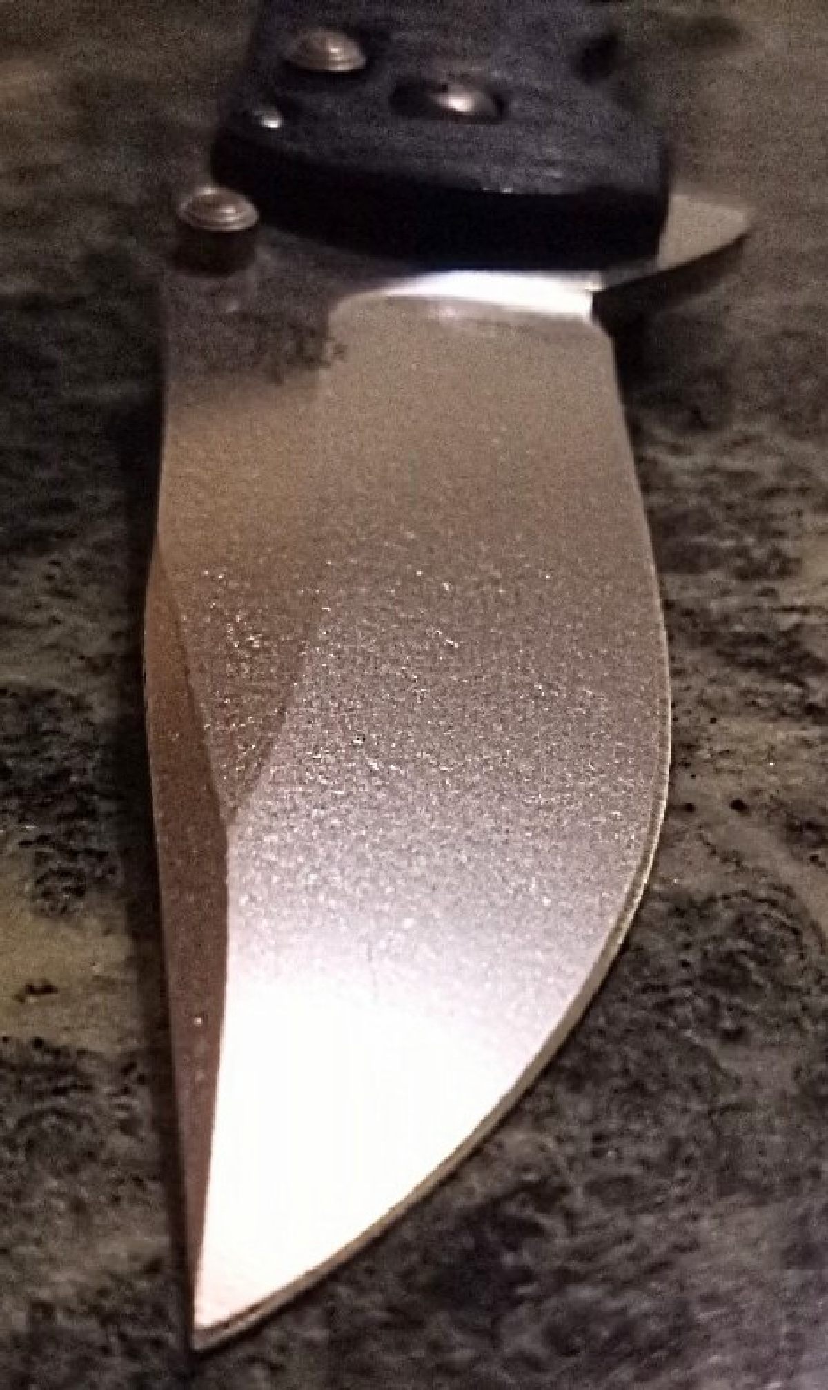

Bei Messerklingen dient das Gleitspanen oder Trowalisieren fast ausschließlich der Kantenbrechung. (Entgratung des Werkstückes) und der Oberflächenoptik.
Das sogenannte Stonewash-Finish entsteht durch das Gleitspanen oder Trowalisieren. Dies ergibt eine meist rustikale und dunkelere Oberflächenoptik der Klinge. Ein Vorteil dieser Oberflächenbehandlung ist, das die Klinge viele kleine Kratzer hat und somit Gebrauchsspuren, die zukünftig entstehen, kaum sichtbar werden.
Hier ein Beispiel für eine Trowalisierte
Messerklinge :
Messerklinge :
