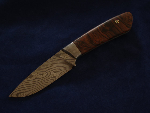

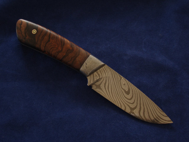

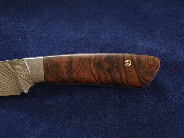

Hallo Zusammen,
gerade habe ich einem Jägersmann sein Messer incl. Scheide übergeben.
Es war ein Auftrag, bei dem jedes Detail vorher ausführlich besprochen war.
Es ist ein Flacherlmesser geworden, eher unüblich für mich.

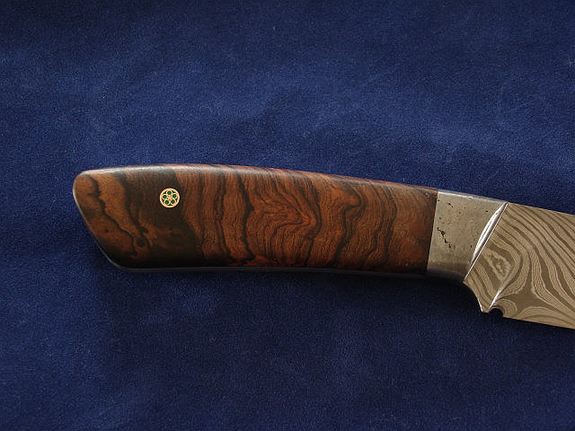

Griff: Puddeleisen, Wüsteneisenholz, schwarzes Vulkanfiber, Mosaikpin
Klinge: Einbahniger Torsionsdamast aus der Stienen-Schmiede (1.2842 u. 1.2767), Flachschliff

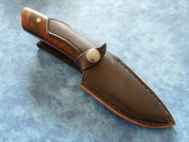

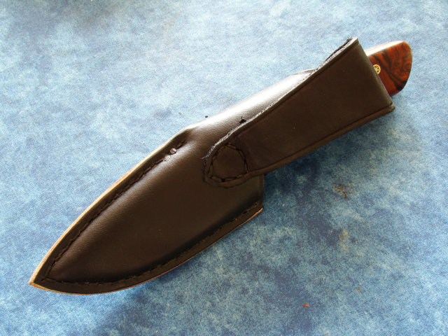

Scheide: Blankleder mit Holzkern, Scheidenhals gefüttert, gefärbt, imprägniert
Maße: Klingenlänge = 90 mm, Klingenbreite = 30 mm, Rückenstärke = 4 mm, Gesamtlänge = 20,5 cm
Die Backen und das Holz sind verdeckt verstiftet.
Ich hoffe, es gefällt nicht nur dem Auftraggeber!
