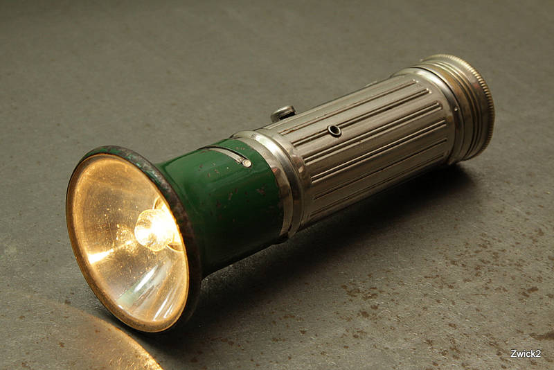

vor gar nicht allzu langer Zeit gelang es mir auf einem Flohmarkt ein Lego der anderen Art zu erwerben.
Zwei Daimon Lämpchen für 3V Batterien fanden den Weg in meine Taschen.
Für den Wahnsinnspreis von 2 Euro wechselten sie den Besitzer. :hehe:

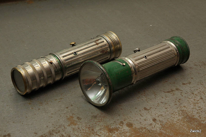

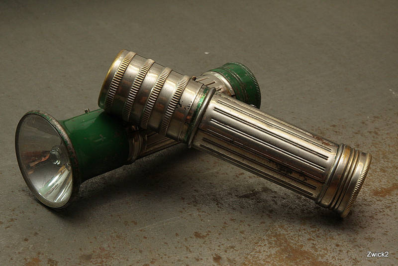

Nach ausgiebiger Begutachtung standen zunächst einmal zwei Dinge fest.

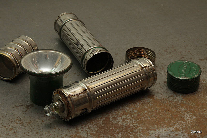

An den Teilen hatte Väterchen Rost genagt, an der einen mehr, an der anderen weniger.
Ja und die Birnchen die noch drin waren, bzw. der Rest einer Birne bei einer der Beiden verweigerten standhaft ihren Dienst. :argw:
Da die 3V Batterien, die da normalerweise hinein gehören, nicht mehr an jeder Ecke zu haben sind, wurde der elektronische Conrad Katalog gewälzt und Birnchen gefunden mit 3,7V und 1,1 W.
Aufmerksamen Lesern könnte jetzt schon klar sein wohin die Reise geht.....

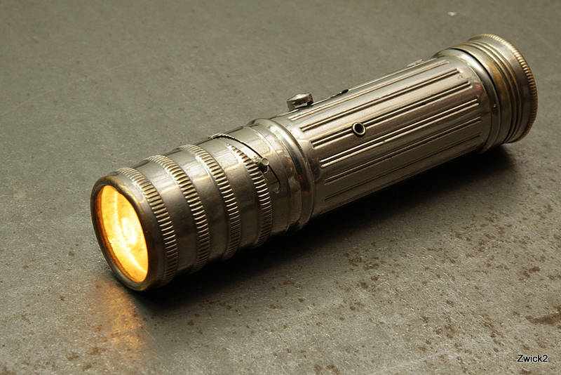

Die bestellten und kurz darauf gelieferten Birnchen wurden eingesetzt und mit einem 18650 er
Akku dem Ganzen Leben eingehaucht und siehe da es wurde Licht.
Da der Akku zu sehr in der Lampe herum klapperte, wurde er kurzerhand mit Panzerband an zwei Stellen auf die benötigte Dicke gebracht, sieht nicht schön aus, tut aber seinen Zweck und ist jederzeit rückbaubar.
Da die Teile untereinander wechselbar sind, konnte mit einem brauchbaren Lampenkörper(der andere ist innen zu stark verrostet) zwei Reflektoren und einer brauchbaren Tailcap wieder Licht ins Dunkel gebracht werden.
Auf Umbauversuche a la XML +5A Treiber etc. werde ich geflissentlich verzichten.
Dazu ist der Charme der alten Teile viel zu groß.
Der Kleine Reflektor bringt leider einen grauenhaften Beam, sieht aber schon fast modern aus.
Manche aktuelle 18650 er Lampe hat den gleichen Formfaktor.
Mit den großen Reflektor wird aus dem Lämpchen natürlich kein Superthrower aber die Lichtausbeute ist für so ein kleines Teil schon akzeptabel.
Zudem ist die Lampe mit beiden Reflektoren selbstverständlich fokussierbar. :staun:
Die Anzahl der erreichbaren Ringe im Beam entspricht dabei in etwa der ihrer modernen Nachfolger von LL.... :glgl: :haemisch:
Übrigens beherrscht die Lampe, egal ob mit kleinem oder großen Reflektor, einen tiptop Tailstand. :steirer:
