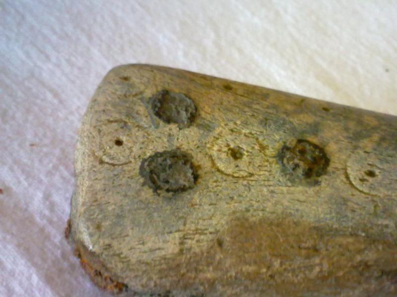

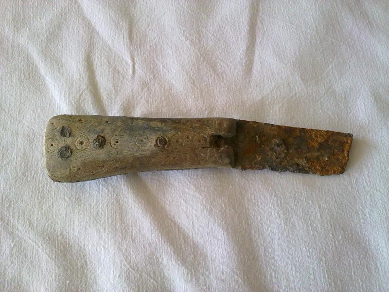

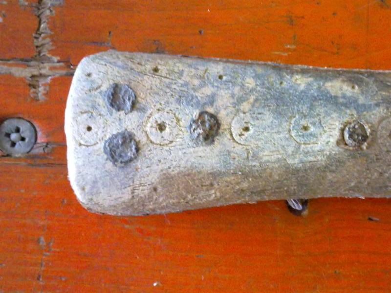

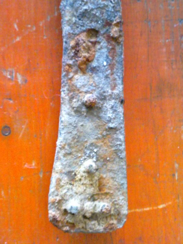

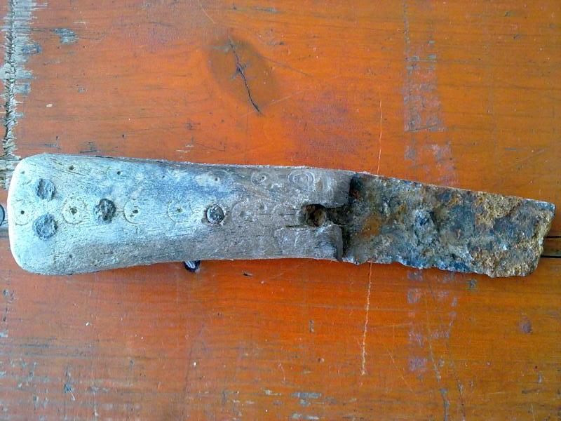

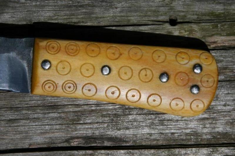

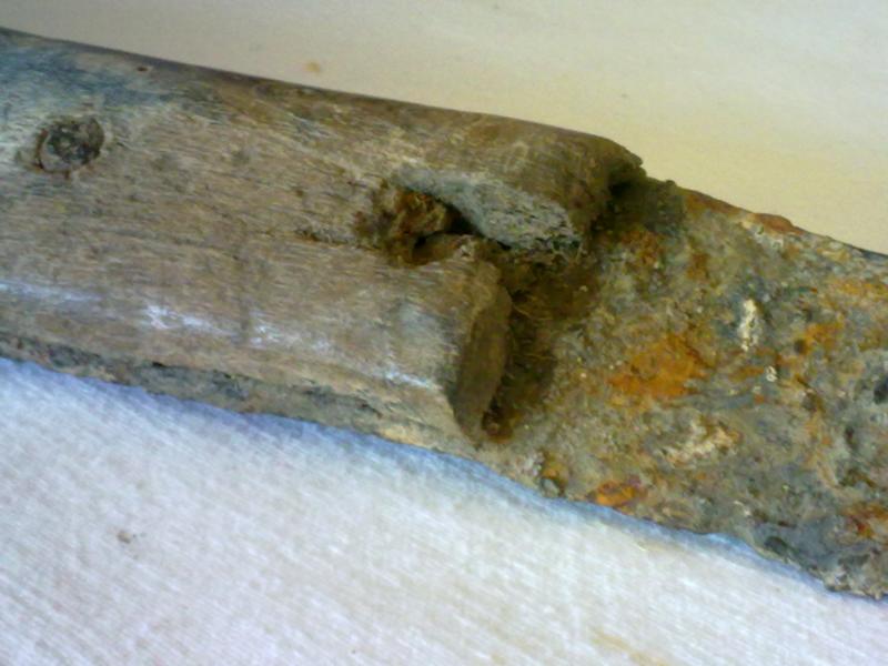

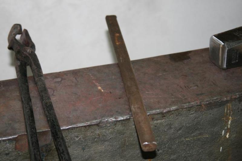

bei Ausgrabungen bei denen ein Bekannter von mir hier im Rhein-Neckar-Kreis mitwirkt
wurde in einem alten Bachbett der Rest eines Messers gefunden.
Da das Messer vom Landesdenkmalamt in ein Museum zur Restauration geschickt wird
sollte ich es für ihn nach schmieden.
Die Klinge ist abgebrochen und ziemlich an gerostet aber man sieht noch dass das Messer recht schwer und stabil war, Die Messermitte hat eine Breite von 8mm.Die Spitze wurde vermutlich mit Gewalt abgebrochen, der Stumpf hat eine starke Biegung vor der Bruchstelle. Eine Griffschale aus Knochen ist gut erhalten.
Auf dem Griff sind noch Ringmuster als Verzierung zu erkennen.
Vermutlich stammt es aus der Zeit 1450 -1500.

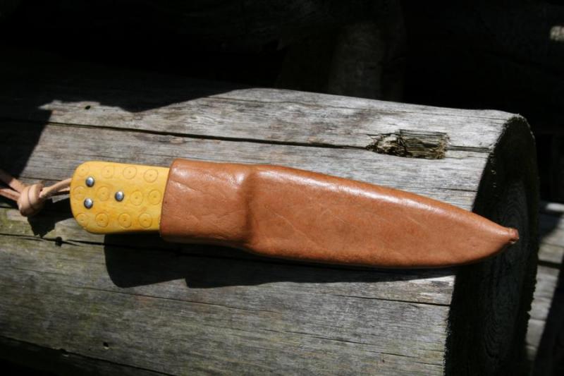

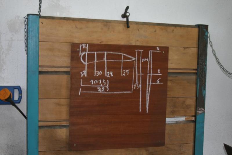

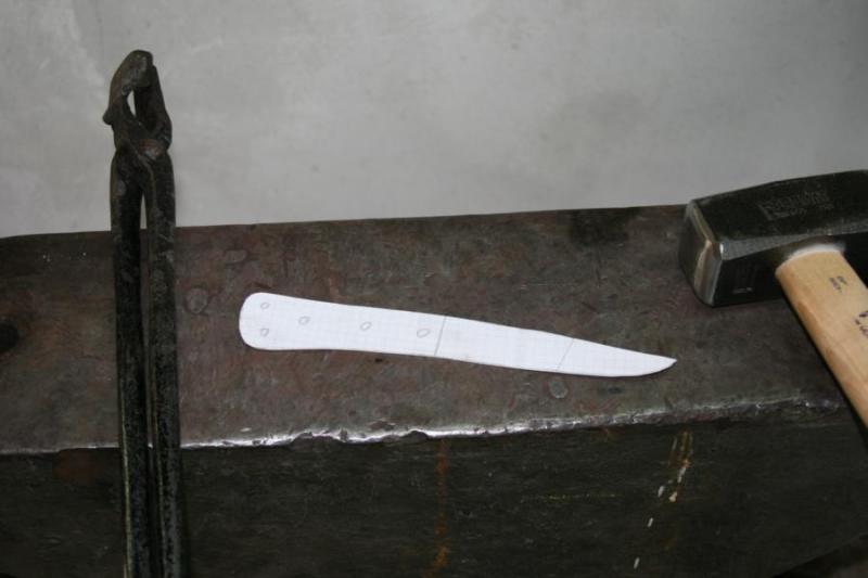

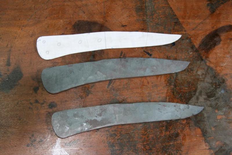

AW: Ausgrabungsfund nach geschmiedet

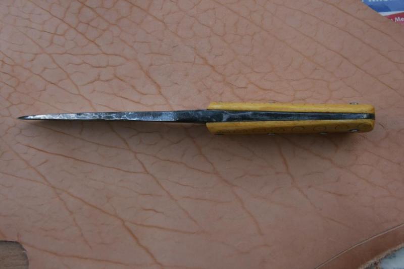

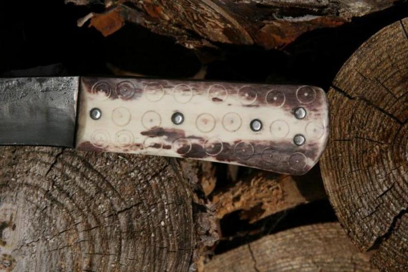

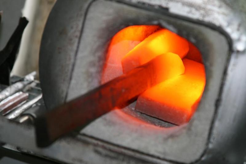

Die Spitze ist nicht mehr vorhanden, so konnten wir nur Vermutungen anstellen wie sie ausgesehen hat.
Gesamtlänge: 225mm
Breite Griff: 28-37mm
Klingen breite: 28-20mm
Klingen stärke: 8-3mm
Gewicht ca.: 300g

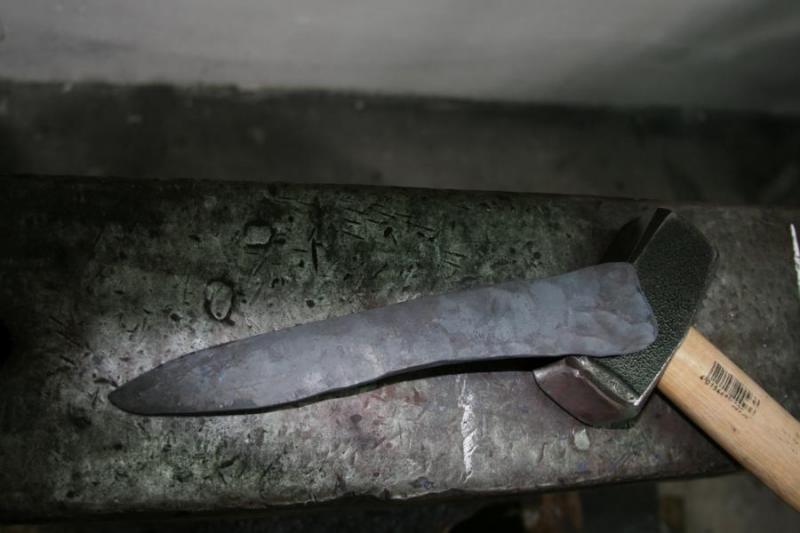

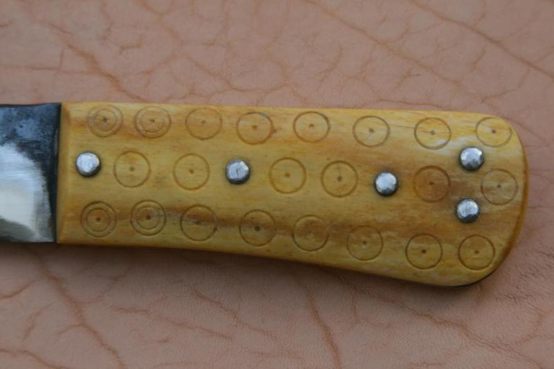

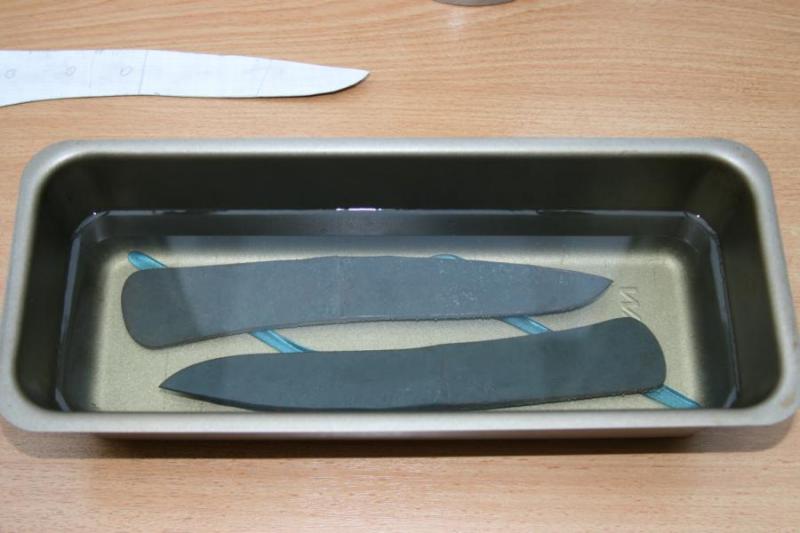

Da es ihm hauptsächlich auf die Optik ankam sind die Materialien und die Herstellung
eher Moderner Art auch hab ich mich nicht ganz an historische Vorlagen gehalten.

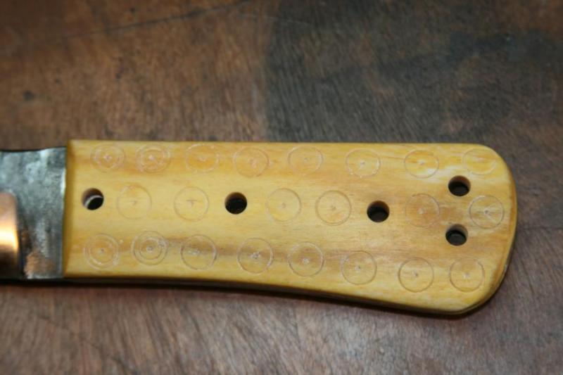

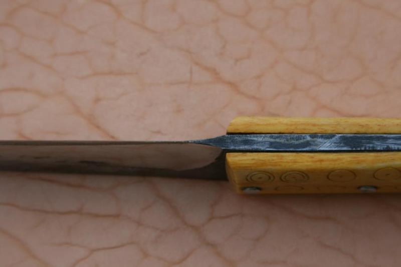

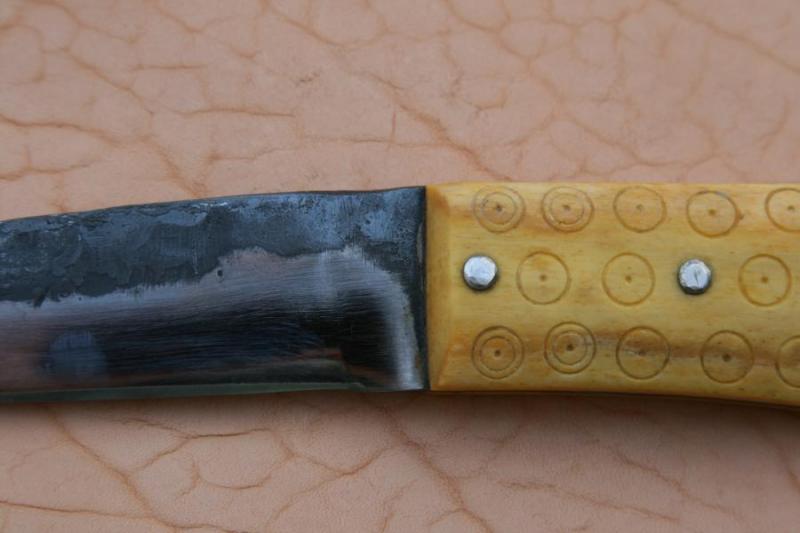

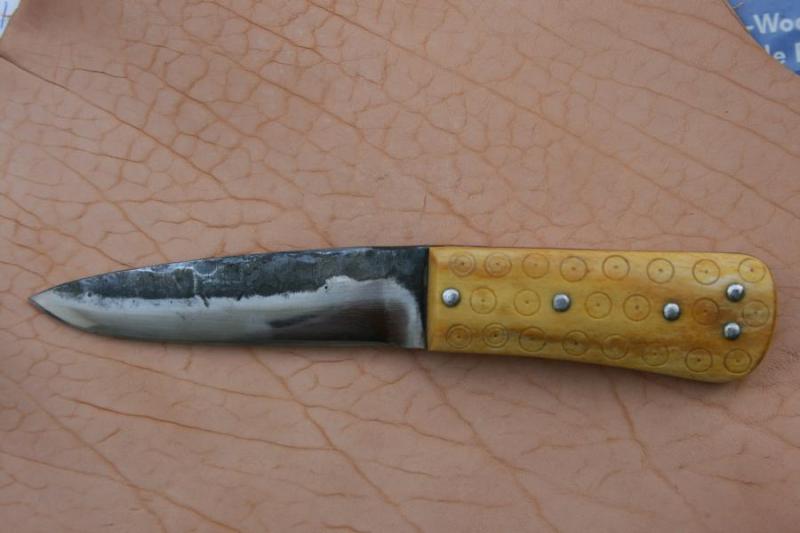

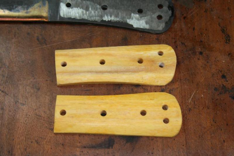

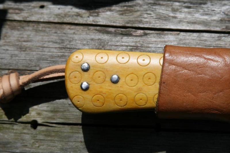

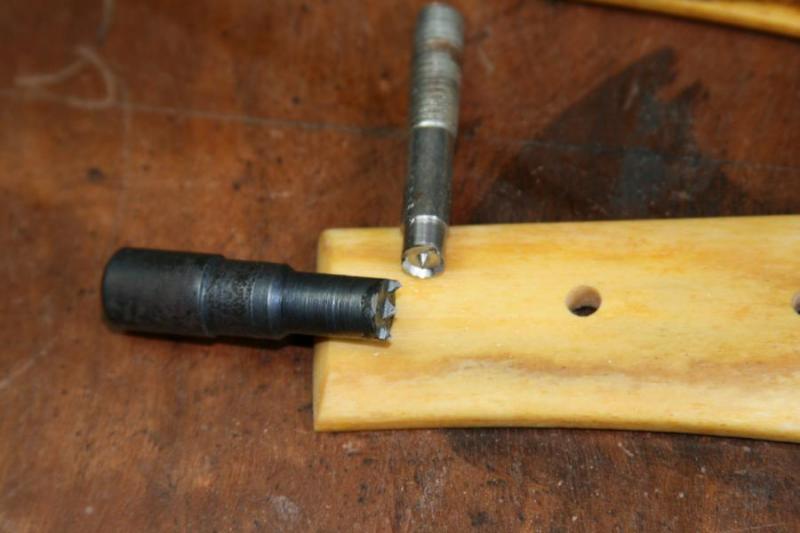

Die Klinge habe ich nachträglich noch mal abgeändert, die Fehlschärfe sollte bis zum Griff gehen.
Bei den ersten niet versuchen ist mir eine Griffschale gerissen deshalb sind diese geklebt.

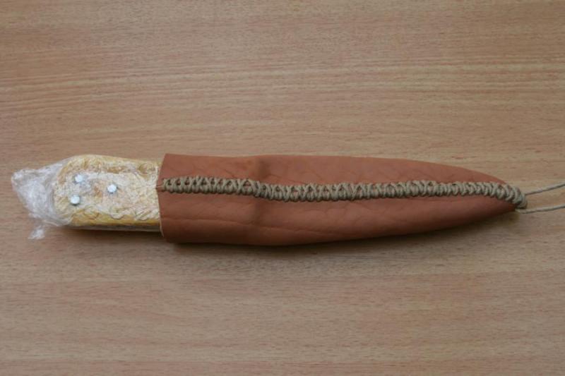

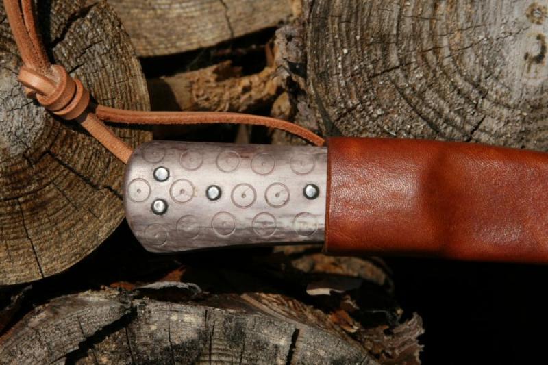

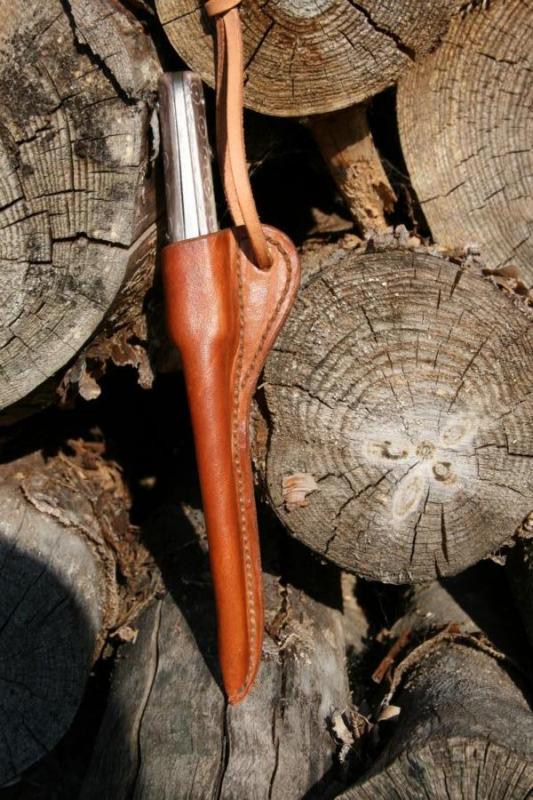

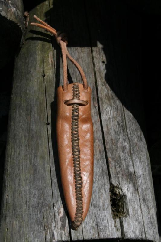

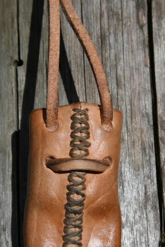

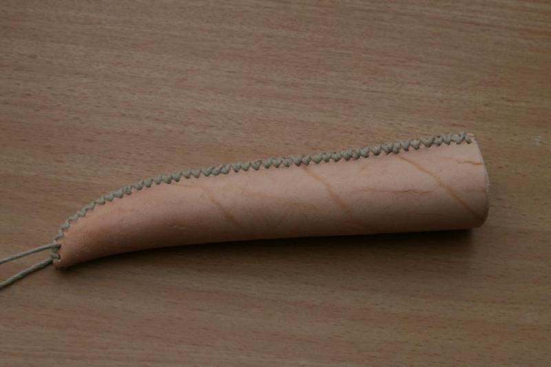

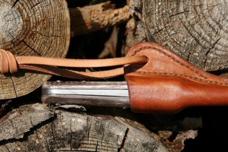

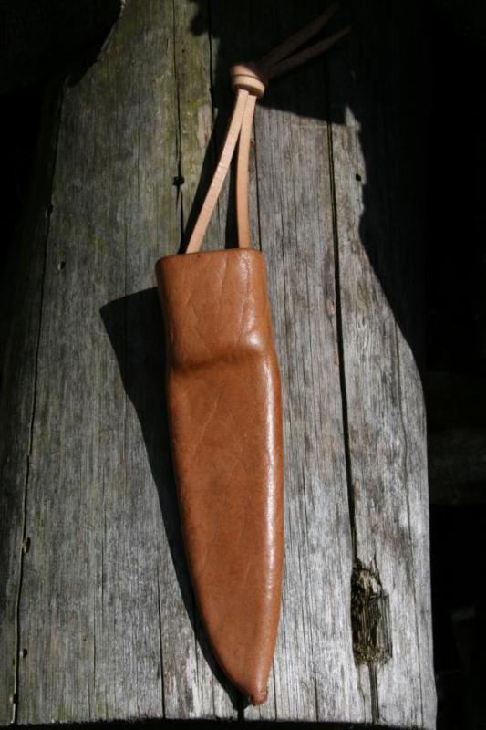

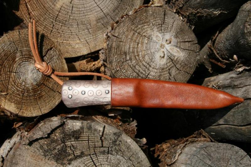

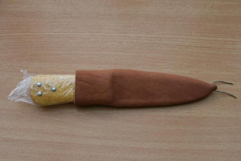

Eine Lederscheide ist nicht mehr erhalten, diese hab ich nach Vorlagen aus dem 14. Jahrhundert
Gefertigt.
Gruß Link

Moin,
mittelalterliche Messerklingen hatten meist aufgesohlte oder eingesetzte Schneidleisten (vermutlich um gut raffiniertes, härtbares Material zu sparen)
da macht ein kräftiger Messerrücken ggf. durchaus Sinn.
Schöne, dass du den Schliff noch nachgearbeitet hast, Messer mit heutigem Rikasso sind mir nicht bekannt. Zudem hatten die Klingen in der Regel einen 0-Schliff oder waren leicht ballig.
Gruß,
Timm
Wahrscheinlich wurde das Messer Jahrzehnte benutzt bevor die Spitze brach und auch ständig nachgeschliffen dadurch lässt sich eine ursprüngliche Klingenform nicht mehr nachvollziehen.
Vermutlich war die Klinge länger und auch breiter, ähnlich wie ein heutiges Küchenmesser
Der breite Rücken würde bei groben Arbeiten auf dem Feld oder im Hof Sinn machen.
Was mich irritiert, ist dass der Griff nicht nur nach hinten Konisch zuläuft, was OK wäre,
sondern auch von den oben 8mm nach unten Richtung Schneide sich auf 3mm verjüngt.
Das bedeutet derjenige der den Griff montierte hatte keine gerade Fläche als Auflage sondern musste jede Griffschale speziell anpassen.
Vermutlich konnten Schmied und Griffmacher sich nicht leiden.:hmpf:

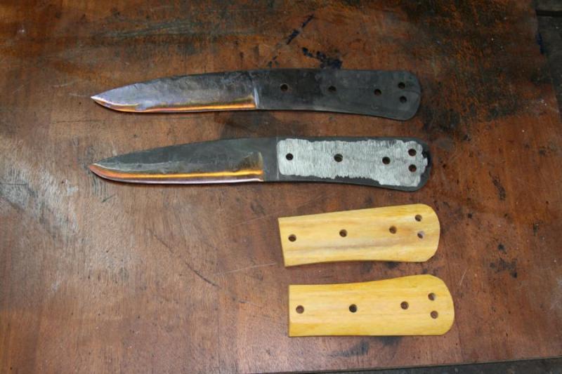

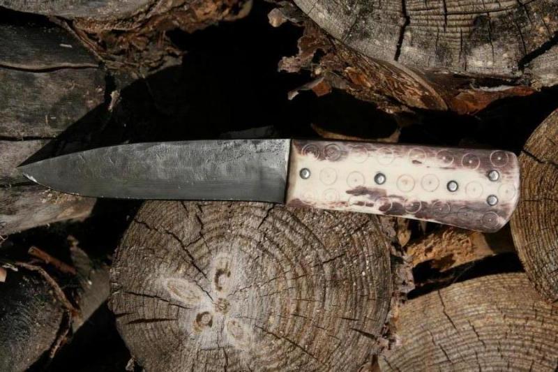

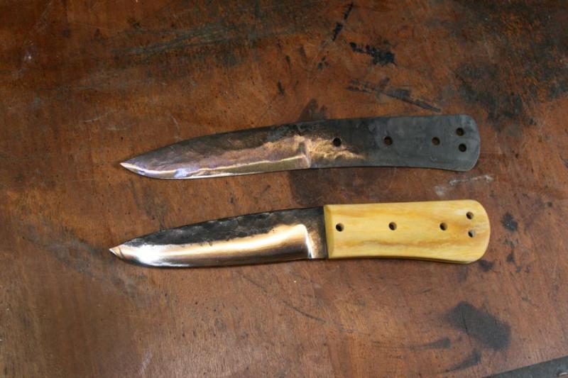

Wenn ich Bilder bekomme werde ich sie natürlich hier einstellen, wird aber wahrscheinlich einige Zeit vergehen.
Ich hab das zweite Messer jetzt auch fertig, das soll später mal neben dem Original in der Vitrine liegen.
Gruß Link
