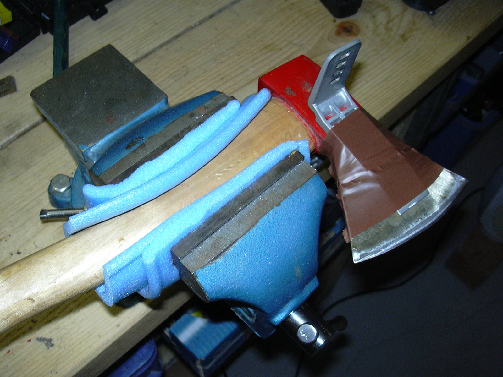

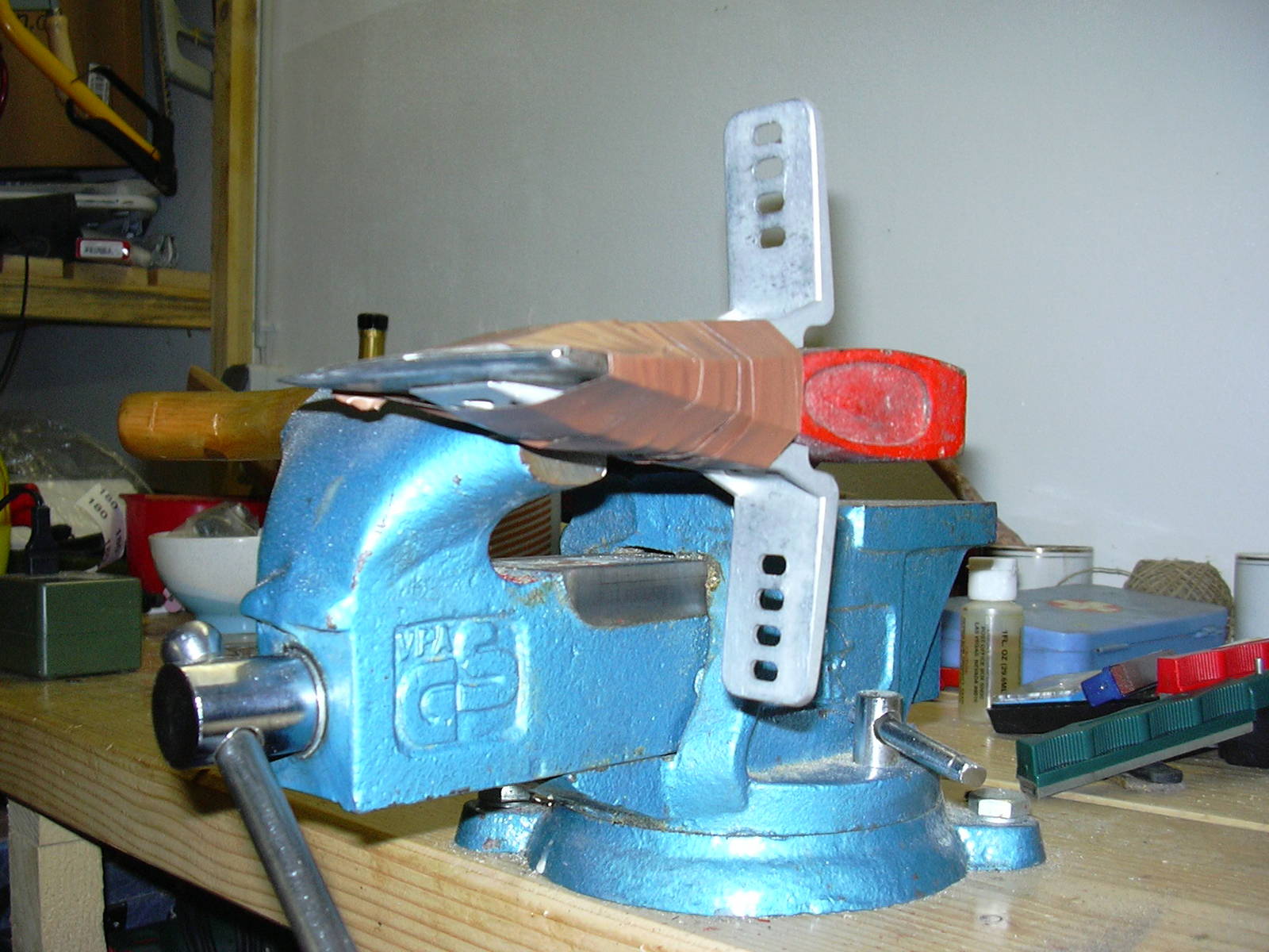

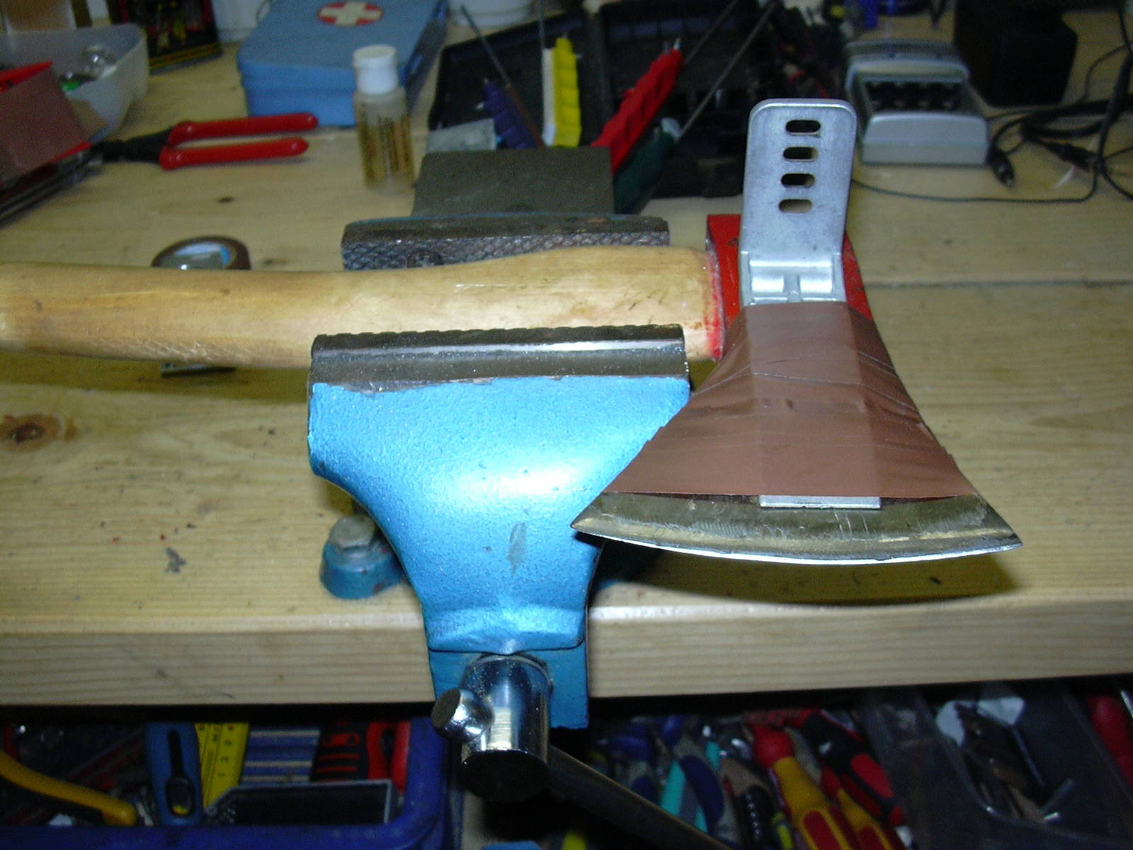

Unterhalb mit doppelseitigem Klebeband und drüber mit Isoband fixiert, hält mehr als ausreichend. Umrisse der Halterung in die Axt einritzen für's nächste Mal...

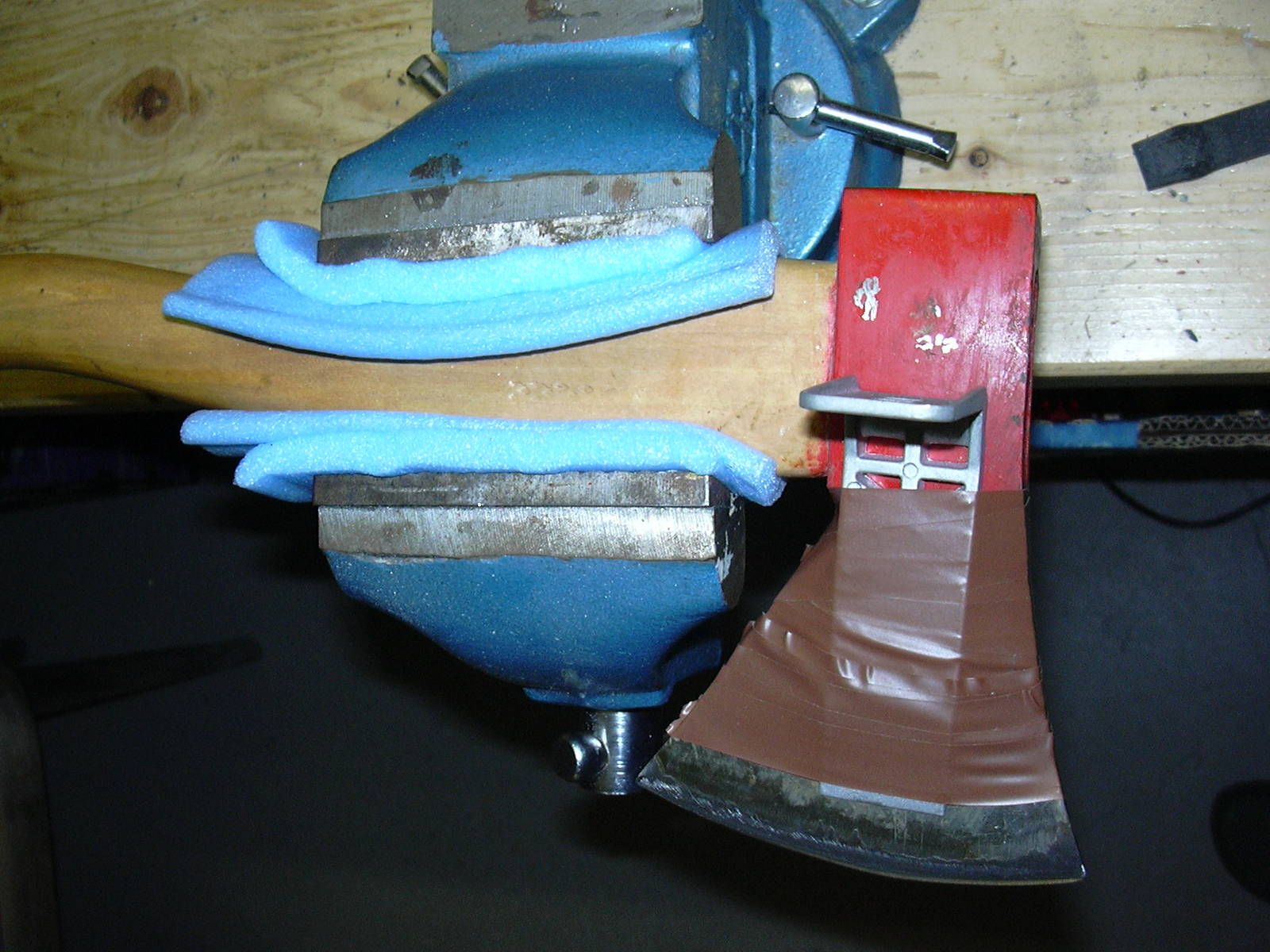

Edit: nach der Diskussion (weiter unten) über meine Einspannmethode hier zwei Bilder korrekten Einspannens mit einem mittelharten Schaumprofil (das darf jetzt auch nachgemacht werden):
Die Panikmache mit lebensgefährlich zerstörtem Stiel lasse ich jetzt einmal unkommentiert, ich überlasse das dem werten Leser. Schön und richtig ist es nicht, da bin ich absolut bei den Kritikern.
/Edit
Das Ergebnis ist die Axt, die rasiert :hehe:

Den Holzgriff der Axt aber bitte nicht ungeschützt in die Backen des Schraubstocks einspannen.
Sieht ja schrecklich aus ;)
Gruß Farron
Kritik angekommen :)
Wenngleich ich natürlich sehr sehr vorsichtig war (und sich die Moleküle meines Stieles vielleicht im 0,1mm-Bereich verschoben haben, ist das nix zum Herzeigen zum Nachmachen für Dummies.
Ich mach da morgen neue Fotos - bis dahin bitte ich um Verzeihung.
Eigentlich gings mir aber ums Schärfen ...
Andreas
Mal was anderes, auf was für einen Schneidwinkel kommst du denn da? Sieht mir -für eine Fällaxt- reichlich stumpf aus, selbst bei der niedrigsten Einstellung.
Ookami
Ookami
Das war auch vor dem Schleifen fotografiert. Ich habe den größten Winkel genommen.
Andreas
