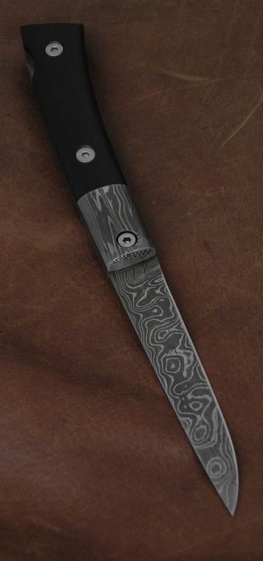

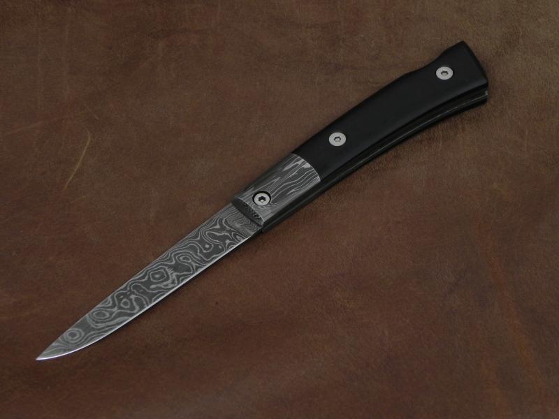

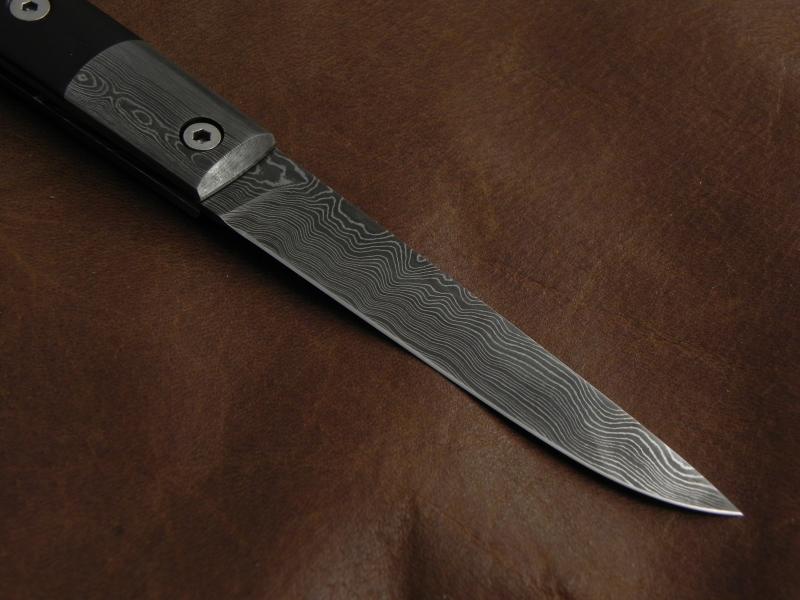

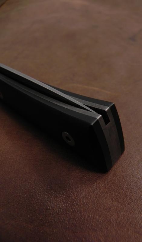

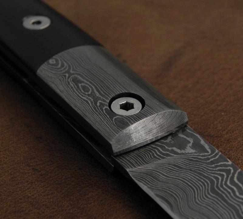

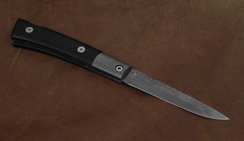

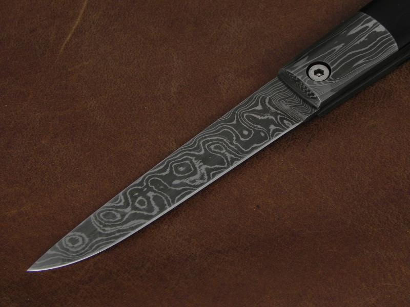

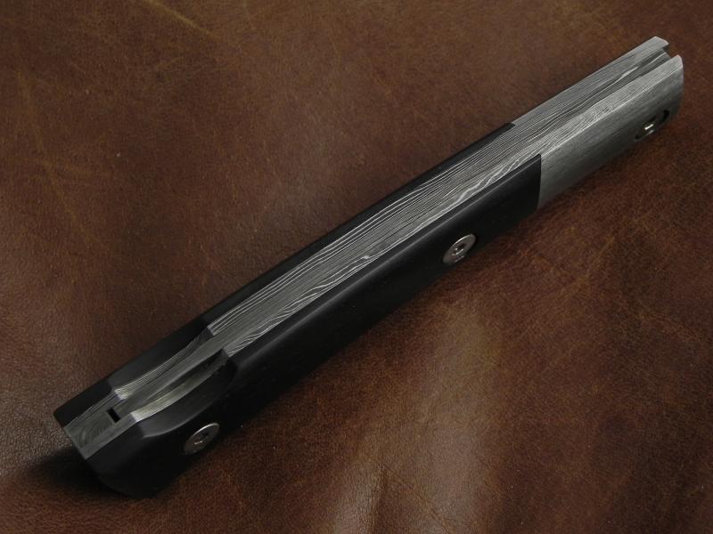

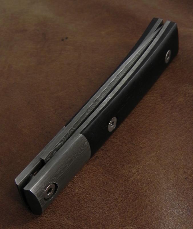

Hallo zusammen.
In den letzten Wochen habe ich mir des Abends Gedanken um ein kleines Klappmesser
gemacht und so entstand dieser Backlock- Prototyp.
Klingenmaterial: Damast 1.2842 + 75ni8
Griffmaterial: Ebenholz
Klingenstärke: 1,7mm(Ricasso) bei einer Höhe von 14,3mm
Klingenlänge: 81mm, die Schneide misst 77mm.
Gesamtlänge offen: 182mm
Gesamtlänge geschlossen: 102mm
Ich bin auf Eure Meinungen gespannt und bedanke mich fürs Ansehen!
Und hier ist er....:)
Liebe Grüße
Kilian

Die Linie des Messers gefällt mir sehr gut, die Schrauben finde ich bei so einem schlanken Messer etwas zu groß. Freue mich schon auf Deine nächsten Werke :super:
Elegant trifft es genau, wobei ich mich frias Meinung anschließe, dass die Schrauben für so ein schlankes Messer zu groß sind. Der Rest ist aber genial.
Hi Kilian,
ich freue mich sehr das erste Klappmesser aus Deiner Schmiede zu sehen. Herzlichen Glückwunsch zu diesem Schritt.
Die Schraubenköpfe scheinen mir zu groß, aber das ist absolut zweitrangig.
Schöne Grüße, Jens
Sehr schön, hat etwas stilettmäßiges. Elegante Linien, für ein Backlock wirklich schmal.
Das gefällt mir gut.
Uli
Hübsches Messer, Gratulation. :super: Bei der Form hätte ich spontan auch keinen Backlock erwartet.

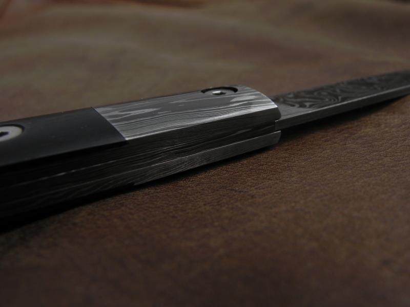

Ach nee, eigentlich hat Uli irgendwie recht. So spiddelige Gentleman-Maße...ich weiß nicht...man muss schon richtig was in der Hand haben. 1,7mm max. Klingendicke? Dat geht ja gar nicht nicht! Wat soll man denn damit hebeln, das geht ja schon bei nem größeren Apfel in die Knie. Und die Platinen! Viel zu dünn! Spaltmaße und Übergänge springen einem auf den Bildern auch nicht ins Auge, wo bleibt denn da die Handarbeit?
Hallo Kilian
Damast, Halbintegral und dann noch Schwalbenschwanzpassung.....für einen Prototyp enormer Aufwand.:super:
Sehr schöner und praktischer Gentlemanfolder für den Anzug.

ein sehr schönes , schlankes , elegantes
Taschenmesser hast Du da gebaut , klasse .:super:
... und die Schrauben werden beim Nächsten bestimmt kleiner:argw:
Grüße aus dem Neckartal ... Norbert
Gratuliere, schöne Arbeit. Ist ja der Prototyp, die genannten Mängel werden wir beim Nächsten sicherlich nicht mehr sehen.
