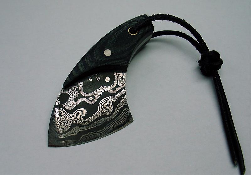

Nach dem ich mir heute morgen das Mikarta auf das Daumengelenk gefetzt habe, lies mir der kleine Taschen Freund keine Ruhe mehr.
Gesamtlänge 7 cm
Höhe 3 cm
Griffdicke 1,5 cm
Zwissler Damast 59 HRC
Häß Stoff Mikarta
3 und 4 mm Pin/Holpin
Lederriemen mit Zierknoten
Tasche hatte ich noch keine Idee ... Vieleicht einer von Euch ?

Ist der süüüß! ;):super:
Schönes Teilchen!
Ich könnte mir als Tasche was in der Art einer "Axttasche" vorstellen, in die das Kerlchen seitlich,Griff nach unten, eingeschoben wird.

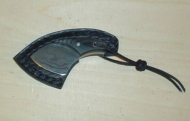

Er ist schon unterwegs nach Belgien und hatte mich gebeten noch schnell die Bilder von dem Messer inklusive der Scheide zu posten.
Zur Geschichte:
Ich habe mir die Bilder von dem Messerchen ca. 30 Sekunden, nachdem Andy sie hier reingestellt hatte, angesehen und es hat ungefähr einen Wimpernschlag gedauert, da hatte ich eine Idee.
Aber bevor ich einen passenden Bleistift zur Hand hatte um meine Idee zu zeichnen und Andy zuzuschicken klingelte auch schon das Telefon.
Hat also in Summe gut eine Minute gedauert, bis klar war, dass das Messer nach Berlin kommt und ich experimentieren darf.
Und obwohl ich drei Anläufe gebraucht habe ist das gute Stück noch rechtzeitig wieder in Pr. Oldendorf (Danke an die Post!) angekommen.

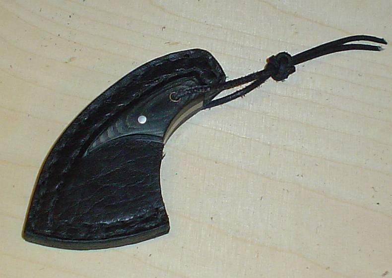

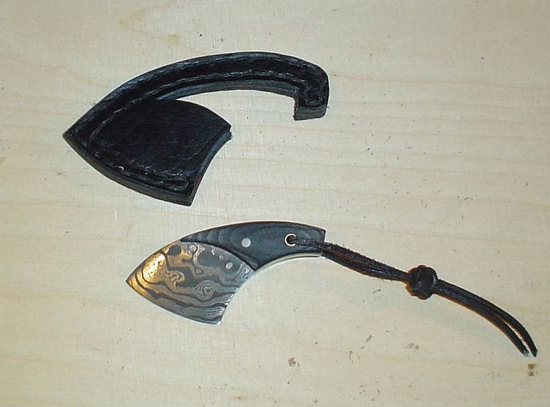

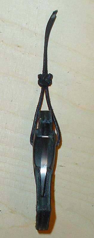

zur "Funktionsweise" der Scheide:

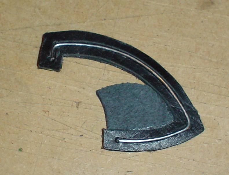

Im Keder ist ein passig gebogener Federstahldraht eingelegt und daher auch die doppelte Naht. Das Messer rastet mit einem fühlbaren "Klack" ein und sitzt bombenfest.
Es gibt keine Schlaufe oder andersweitige Befestigungsmöglichkeit, da es ja ein Taschenfreund sein soll.
Viel Spaß beim Bilder ansehen

Hallo chamenos,
ich kann die Messer vom Andy schon so gut leiden, aber die Idee mit Deiner Scheide ist einfach genial und setzt diesem Messer die Krone auf.
Einfach klasse.

Hallo Florian, super Idee! Rein von der Sache her hätte ich natürlich ein bisschen Sorge, ob das wirklich bombenfest sitzt. Aber wenn es funktioniert (was ich nicht grundsätzlich bezweifle ;) ), ist das ein innovatives Konzept...
Die Idee mit dem Federstahl scheint gut zu sein, ich hätte da wahrscheinlich Skrupel gehabt, denn meine Angst wäre wohl eher gewesen, dass der Klinge nüscht passiert. Daher hätte ich wahrscheinlich eher die Scheide so gebastelt ähnlich wie bei einem Beil und nen Lederriemen zur sicherung genommen. Die Variante hat aber auch etwas und es gibt Input, deshalb mag ich ja so das Forum...
