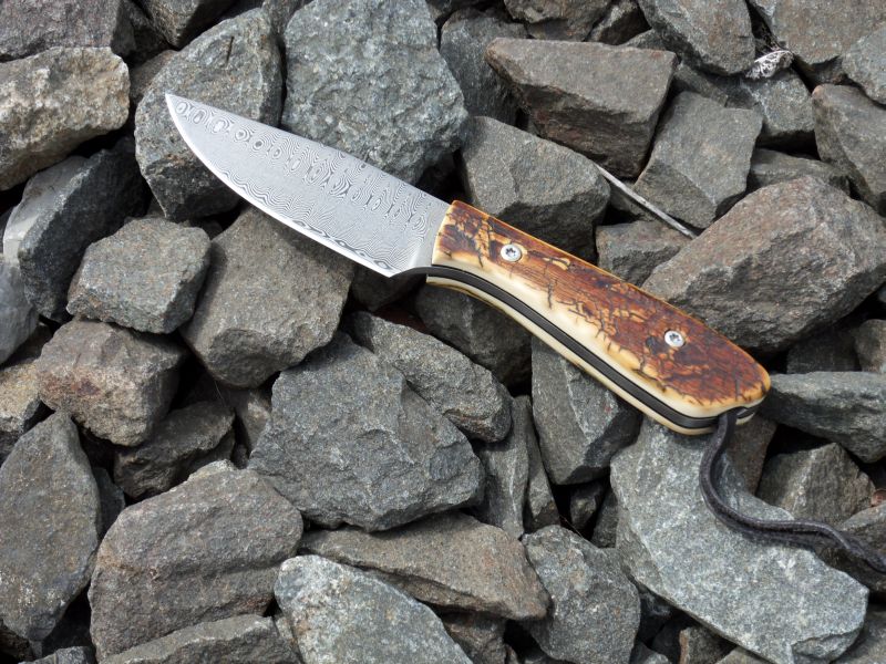

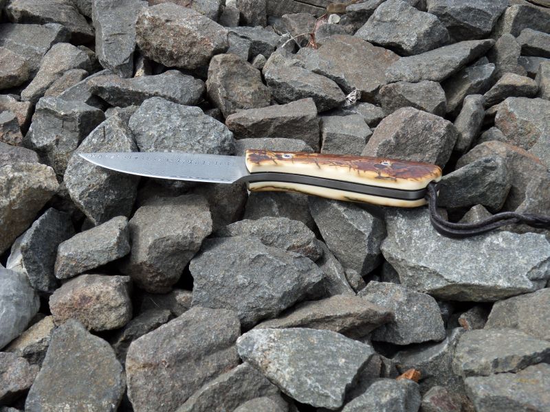

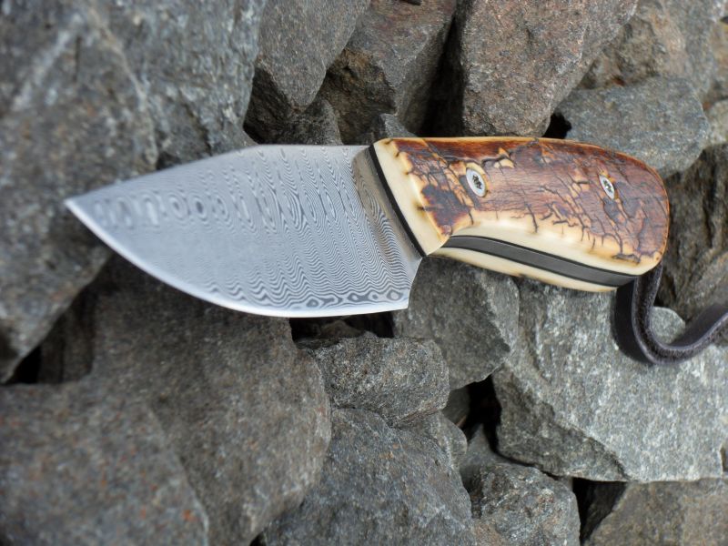

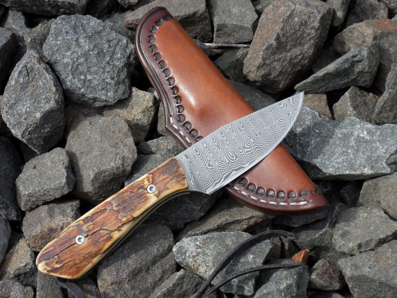

Nach längerer Zeit hab ich mir mal wieder ein neues Spielzeug gebastelt :p
Messer ist aus Balbach DSC 160, von Jürgen Schanz auf 60 HRC gehärtet, geätzt mit 30% Schwefelsäure und löslichem Kaffee.
Klingenlänge sind 83 mm davon 81 mm scharf. Die Klinge ist 30 mm hoch und 3,1 mm stark,und hat einen bis zum Klingenrücken hochgezogenen Flachschliff.
Der Griff ist aus Mammut-Elfenbein welches mit schwarzen Fiber unterlegt ist (hab dem einen Riss im Elfenbein nicht so ganz getraut :hmpf:)
Das Messer hat eine Gesamtlänge von 180 mm und bringt 130 g auf die Waage.
Die Lederscheide hat mir Hans Breier aus Giebelstadt-Sulzdorf gefertigt, bin Schlosser und kein Schuster :irre:

Hier stimmt alles!
Damast, Griffmaterial, Verarbeitung, und last but not least die tolle blitzsauber gemachte Lederscheide!
Viel Spaß mit deinem neuen Spielzeug!
PP
Sehr schönes Messer. Passende Größe und sauber ausgeführt. Das könnte mir auch gefallen.
Uli
Tolle Form, tolles Mammut. Das Ding in Monostahl wäre für mich nah an perfekt. Hut ab.
So soll ein Fixed aussehen. Aber was mir sofort in's Auge sprang ist die perfekt dazu passende und sehr sauber ausgeführte Lederscheide. :super:
Dizzy
Schöne Form, schöne Materialien, funktionale Klingenform- und schliff! Das Messer gefällt mir!
