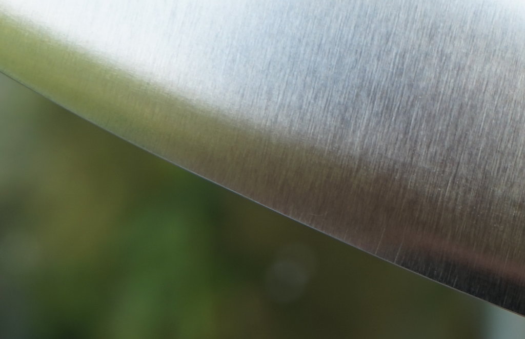

Hier ein Beispiel von Jürgen Schanz
Schleift man ein Messer auf Steinen , wird das eh normal ein V-Schliff.
Ist die Fase so klein , dann ist das einfacher , schneller und verschleissarmer scharf zu halten.
Die mittlerweile häufig genutzten Systeme , sind in ihrer Genauigkeit so gut , das ein V-Schliff insgesamt der stabilste , und damit beste Schliff für Kochmesser ist.
@Dimm macht das auch mit seinen Outdoormessern und erreicht auch da Top Ergebnisse

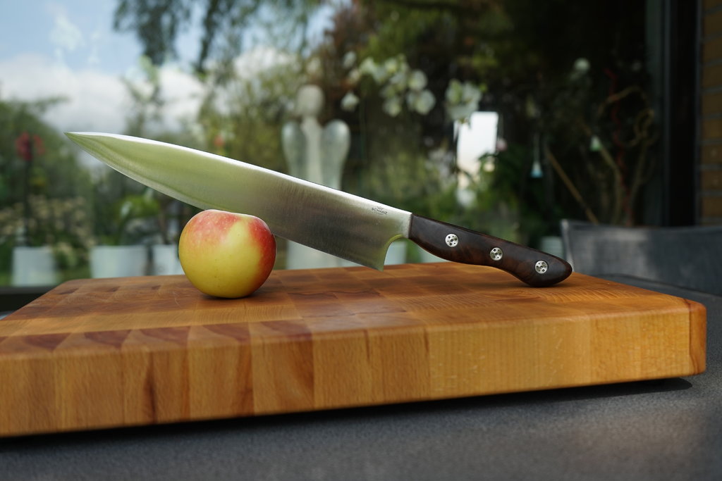

Moin zusammen,
ein Messerchen darf hier nicht fehlen - Baby Bull von Xerxes.
Nachdem ich großen Spaß mit dem Santoku Mini Slim (SB1) von Jürgen Schanz hatte, habe ich Xerxes gebeten, mir einen Klon in 1.2442 in maximal schlanker Ausführung zu bauen.
Klingenlänge: 10,7 cm
Klinge: 1.2442, komplett nagelgängig dünn ausgeschliffen, leicht ballig gegen Null auf beiden Seiten
Klingenstärke am Rücken: Am Griff = 1,7 mm, Mitte = 1,6 mm, 1 cm vor Spitze = 0,5 mm
Klingenstärke hinter der Wate: 0,1 mm über die gesamte Klinge (gemessen ohne jeden Druck auf den digitalen Meßschieber)
- auf 1 cm Höhe: Griff 0,52 mm, Mitte 0,5 mm, 1 cm vor der Spitze 0,4 mm
- auf 2 cm Höhe: Griff 0,9 mm, Mitte 0,75 mm, 1 cm vor der Spitze 0,62 mm
Klingenhöhe: 4,5 cm

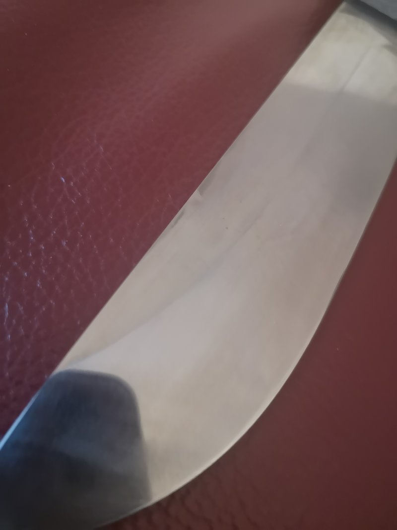

Ich hab mal etwas im Bilderordner gewühlt. Vielleicht hilft das weiter..
Herder K5:
Shiro Kamo Kamo-to Honbazuke Santoku:
Böker Core Santoku überarbeitet (konvex geschliffen):
Die Klingenstärken dieser Messer sind mit unter 3mm alle relativ gering. Allerdings hat jedes dieser Messer eine kleine Sekundärfase. Küchenmesser ohne Sekundärfase habe ich nicht, weil das aus Gründen der Stabilität aus meiner Sicht keinen Sinn ergibt.
Wie sieht das aus bei einem so dünnen Messer noch eine Balligkeit hinzubekommen?
Der ballige Schliff ergibt sich durch die Art des Schleifen, unabhängig von der Klingendicke. Die Geometrie wird ballig, wenn man auf einem nachgebenden Schleifband (z.B. frei hängend am Bandschleifer) oder Schleifpapier (z.B. auf Mouse-Pad) arbeitet.
Ist die Klinge im Schneidenbereich dafür zu dünn, schleift man zwangsläufig so viel Material weg, bis die Schneide irgendwann „ballig auf 0“ ist.
Bei einem Küchenmesser legt man anschließend eine feine V-Fase an.

Aussehen bzw. Bilder bringen Dich kaum weiter. Es gibt haufenweise optische Effekte, die ein tatsächliches Schliffbild verstecken- auch nachlesen.
So z.B. wenn man eine perfekte Schneidfase mit einem feinen in eine bestimmte Richtung gehendem Strich ausschleift und dann auf eine kleine Stelle Strich in eine andere Richtung anbringt, dann kanns unter bestimmter Beleuchtung katastrophal aussehen, bleibt aber perfekt trotz das Aussehen.
Durch Längsstrichfinish kannst Du Unebenheiten verstecken (Klingenflanken), die Arbeit bleibt aber trotzdem Scheiße.
Dagegen auf einem Stein nah perfekt ausgeschliffene Klinge kann, besonders im vorderen Drittel unterschiedlich gerichtete Striche haben so dass die Oberfläche unter bestimmter Beleuchtung uneben aussieht obwohl das nicht so ist.
