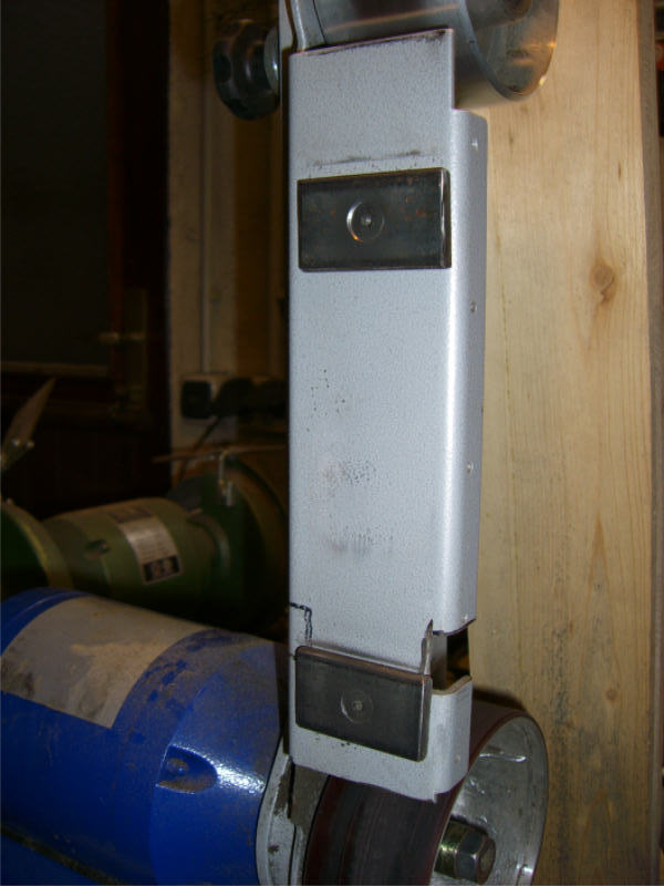

Mir is was besseres eingefallen, als auf der Bandrückseite. Ich hab mir spontan eine kleine Vorrichtung gebaut, dass ich besser schleifen kann und dass an der gewohnten Stelle. Aber seht selbst...
Der einzige Nachteil ist, dass man nur mit wenig Druck arbeiten kann, kann man dass noch irgendwie verbessern?
Mal sehen, obs so funktioniert.
die besten Grüße Markus

Einfach Leder auf die Schleifunterlage montieren. Je weicher und dicker das Leder desto balliger der Schliff
