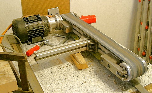

auch ich bin am Anfang lange um den Bandschleifer von Güde herumgeschlichen und habe mir den im Baumarkt mehrfach angeschaut. Allerdings war mir nach längerem Betrachten klar, dass auch 100€ für dieses Teil zu viel sind (zumal ich geizig bin). Die Auflage aus Blech taugt keinen Schuss Pulver und dem Teil fehlt es gehörig an Power.
Auf der Suche nach verschiedenen Teilen und dem Glück in der Firma einen Meister zu kennen der mir ein paar Teile fertigte ist dann dieser Bandschleifer entstanden.
380V 2800 U/min 1kW
Bandlänge 1500mm 70mm breit
Das Ganze ist auf Alu Profilen aufgebaut. Nur der Motor ist mit der Platte darunter verschraubt. Die beiden Holzkeile links dienen als Stütze.. und es funktioniert.
Und wie Luftauge schon geschrieben hat: die auf Stoß geklebten Bänder, da kommt keine Freude auf. Da macht sich dann schnell Frust breit und man verliert die Freude an der Sache und ärgert sich, dass man dafür auch noch Geld ausgegeben hat.
Die Bänder sind von Scharnau und kosten so was um die 4-5€ das Stück.
Und das Teil tut heute noch seine Dienste für viele Dinge obwohl ich mir in der Zwischenzeit zwei andere Bandschleifer zugelegt habe (Eigenbau mit 50mm breiten Bändern).
Gruß Kuno

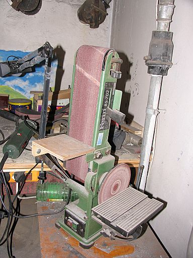

1) Willkommen im Club!
Ja, ich habe auch so angefangen. Meiner heisst zwar anders und ist grün lackiert, stammt aber mit grösster Wahrscheinlichkeit aus dem selben chinesischen Kombinat (s. Bild).
Ich kenne noch andere Messermacher, bei denen so eine Jugendsünde in der Werkstatt herumsteht.
Warum sollte es Dir also anders gehen, kauf ihn ruhig, ich benutze ihn auch noch ab und zu zum Entgraten.
Seltsam nur: Noch jeder, dem ich ihn verkaufen wollte hat abgelehnt. Also steht er weiterhin in meiner Werkstatt neben dem grossen Roten und wird weiterhin stehen auch neben dem noch grösseren Weissen.
2) So gesehen ja! Soll heissen, den Handschleifer im Schraubstock halte ich für die NOCH schlechtere Lösung!
Wenn es denn unbedingt sein muss dann kauf wenigstens eine Tischhalterung, mit der der Handschleifer befestigt werden kann.

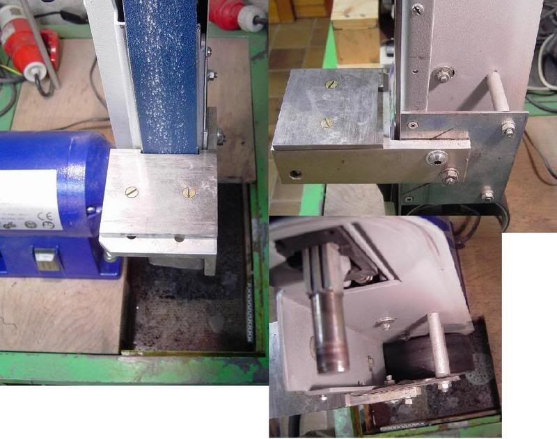

Naja - umgebaut habe ich meinen Eb 200D nochc nicht ganz, eher extrem modifiziert. :irre:
Zuerst habe ich wie üblich eine Schleifauflage angebracht.
Als nächstes musste ein kippbaren Schleiftisch her. Dieser besteht aus einem massiven Aluwinkel auf den eine 10 mm dicke Stahlplatte geschraubt ist.
Damit das gute Stück die Werkstatt nicht immer komplett einsaut habe ich den Bandarm mit Blech verkleidet. Funktioniert sehr gut und ist leicht zu bauen.
Dann habe ich einen riesen Posten Siabit Bänder ergattert, die nur leider anstelle der benötigten 1020 mm nur 100 mm lang sind. Also musste noch eine neue etwas kleinere Rolle für das Maschinchen her.
Bilder kann ich auf Wunsch nachreichen.

ich habe es am Wochenende endlich geschafft bessere Bilder von meinen Modifikationen am BS200D zu machen.
Für die Bandabdeckung habe ich mir zunächst auf Papier eine Schablone gemacht und nach diese Schablone die Abdeckung aus Alublech geschnitten.
Diese besteht aus 2 Teilen, einmal dem fest monitertem Teil am der inneren unteren Seite des Bandarms, dieses Teil ist dort festgenietet. Das zweite Teil ist abnehmbar und wird mit zwei Schrauben befestigt. Einmal rastet es auf der Schraube, auf der Vorderseite des Bandarms ein und wird auf der Rückseite mit einer M2 Schraube festgeschraubt. Die Abdeckung ist nach unten offen, dort kann entweder eine Absaugung angebracht werden, oder aber der Schleifstub fällt in den darunter liegenden Wassertank.
Die zweite wesentliche Modifikation ist die Schleifauflage. Die Halterung dafür dient gleichzeitig als Stützplatte für die Schleifbandabdeckung.
Größere Bilder schicke ich auf Wunsch gerne zu.
