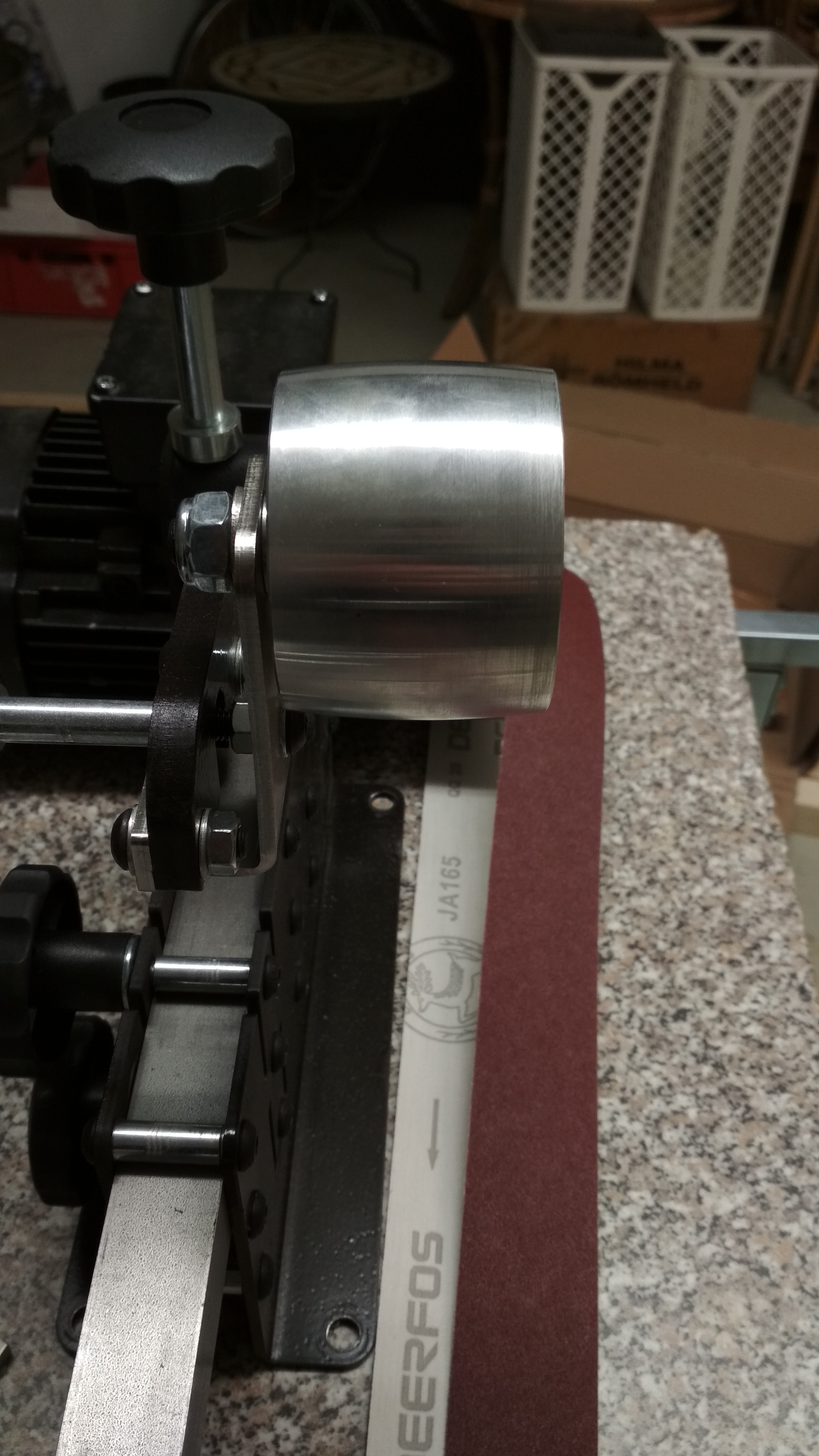

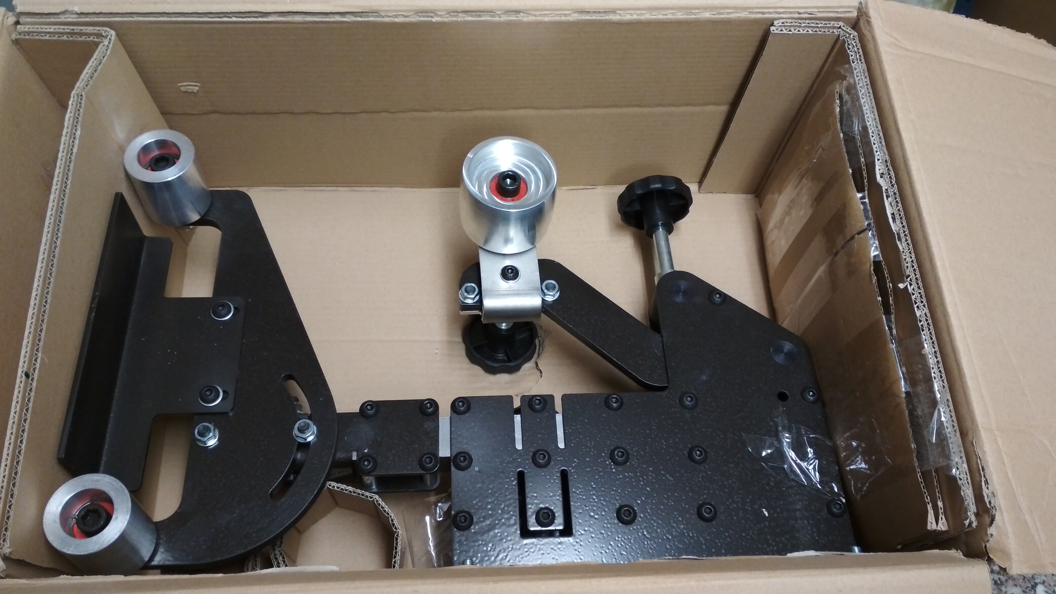

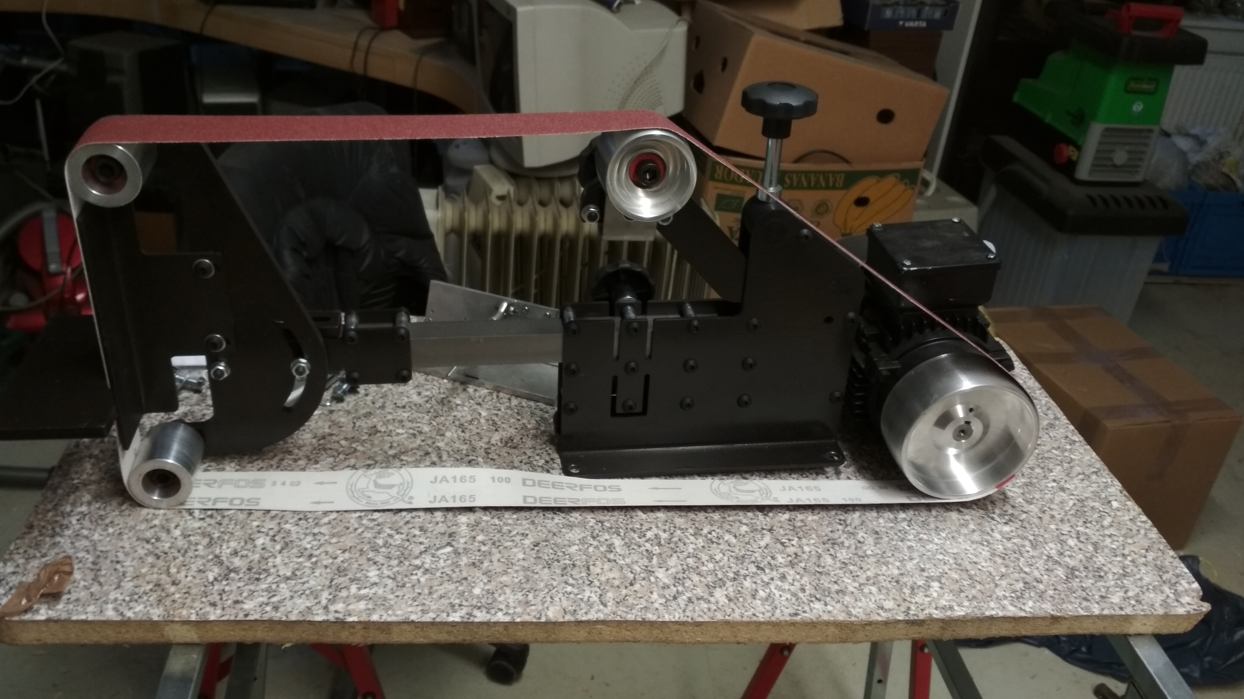

Soooo... der Bandschleifer ist heute angekommen.
Kam alles unbeschädigt und gut verpackt an.
Hier ein paar Bilder:
Die Konstruktion wirkt sehr solide, einige Teile sind aus 10mm Stahl gefertigt.
Das Laufrad hier scheint echt ballig zu sein und nicht einfach nur konisch zu den Enden zulaufend wie beim Bandschleifer von @felix49 in diesem Thread: https://www.messerforum.net/showthread.php?138194-Bandschleifer-von-Smart-Machines-aus-Polen

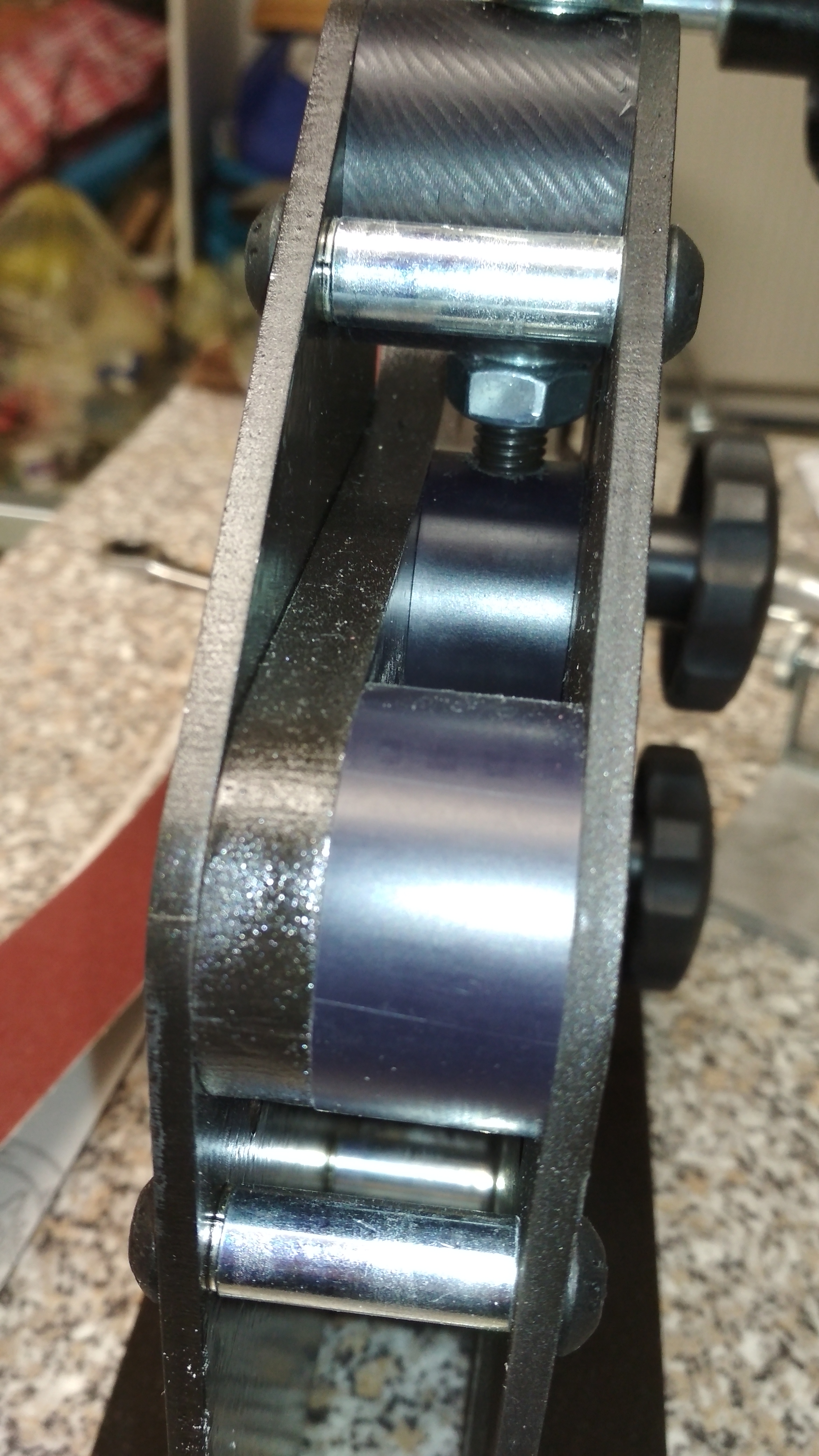

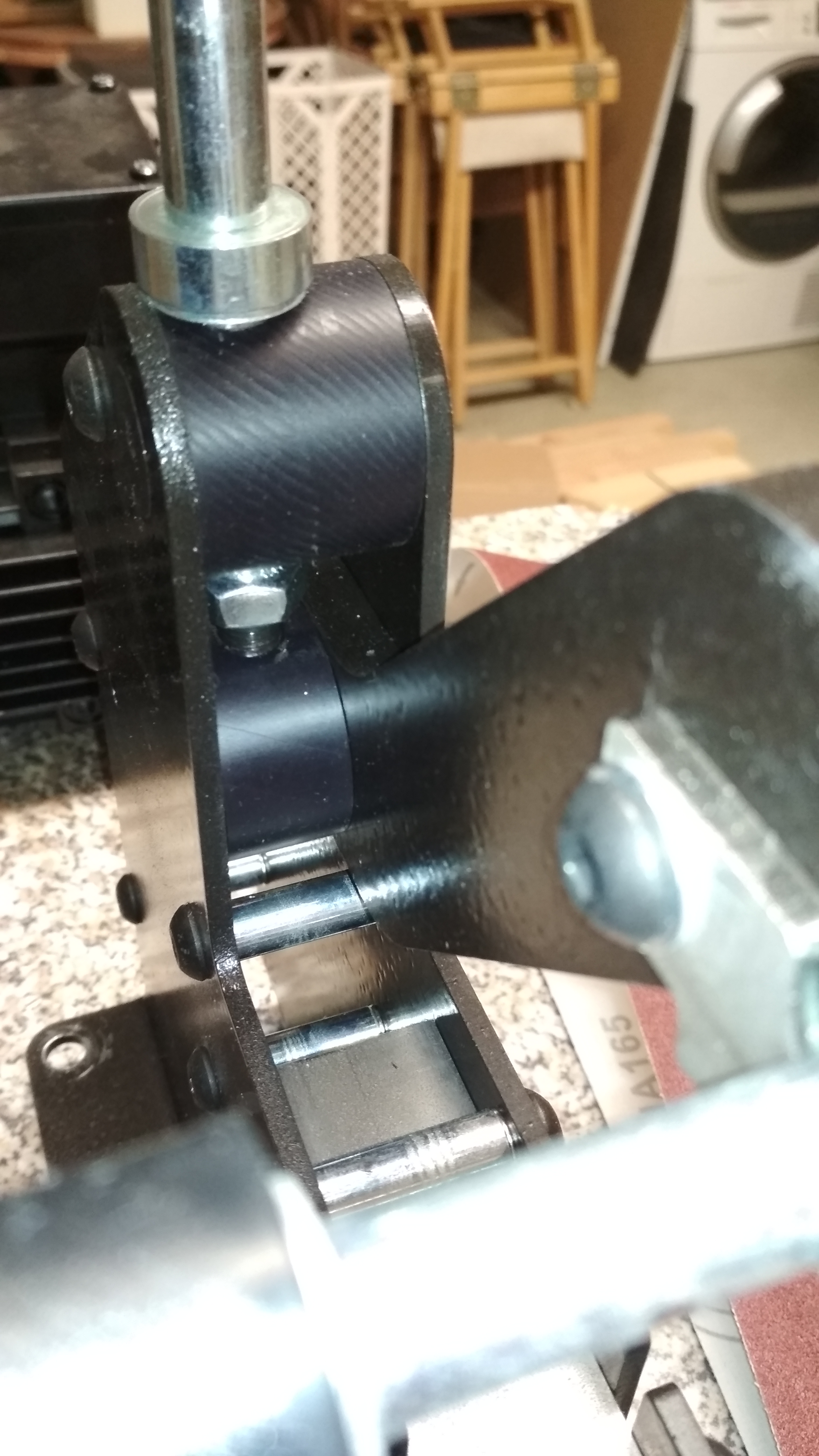

Hier die Spannkonstruktion:
Der Arm ist auf dem hinteren Kunststoffstab gelagert und kann mit der Griffschrauben oben, hoch und runter bewegt werden, somit wird das Band gespannt.
Insgesamt bin ich sehr zufrieden, nur die Armauflage werde ich vergrößern, die ist mir momentan so etwas zu klein.
Der FU ist leider noch nicht da, deswegen kann ich das ganze noch nicht testen.

moin. Ich schrieb ja auch theoretisch sinnvoll. Klar kann man höher drehen. Aber dann kommen ausser dem Momentverlust Hitze und die Frage nach den Lagern dazu. Ich hatte beim Hersteller meines Motors übrigens mal nachgefragt seinerzeit. Antwort: "dieser Motor ist bis 87Hz zugelassen"
