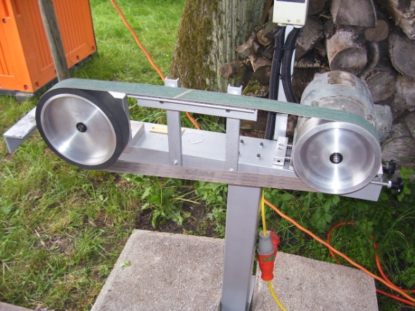

Ich bin zwar nicht rumag, kann dir aber trotzdem etwas weiterhelfen, da ich auch schon das Vergnügen hatte mit dem Bs zu arbeiten (sieht man ja:D )
1. Die Führungsrolle ist schon ballig, allerdings nur minimal (weniger als 1mm "Gefälle" von der Mitte aus) das reicht aus. Das Band läuft stabil, und bleibt da wo es hingehört.

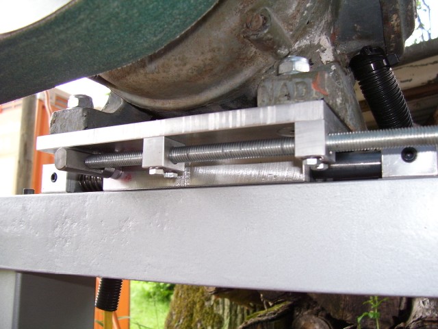

2.Ja, der Motor lässt sich verschieben um das Band zu spannen, wenn ich mich recht erinnere läuft das über 2 Gewindestangen ab, kann sein, das auf denen noch Druckfedern sind das muss rumag beantworten.

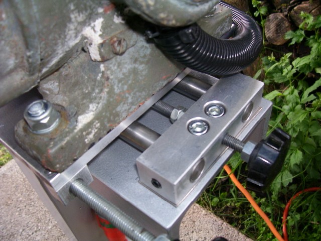

3.Hinter dem Motor ist noch ein Sterngriff mit Gewindestange, mit dem man den Bandlauf einstellt. Er "verdreht" den Motor (der ist natürlich auch drehbar gelagert) und somit auch die Antriebsscheibe-> Bandlage verändert sich.
Wenn ich mich recht erinnere hab ich von der Bandjustage noch eine Detailaufnahme, wenn rumag nichts dagegen hat, kann ich sie mal posten.

Alexander hat es im Prinzip bereits beantwortet. Allerdings ist das Antriebsrad am Motor nicht ballig. Der Bandlauf wird durch drehen des Motors geregelt. Die Bandspannung durch zwei Druckfedern, die auf zwei 16er Silberstahlwellen laufen. Das ganze wird durch eine Gewindestange mit Sterngriff betätigt.

Bilder kannst Du jeder Zeit zeigen
@Thomas dann war die Diskussion, die wir über ballige Antriebsräder hatten wohl auf einen anderen deiner Bandschleifer bezogen, bei so vielen kommt man halt schon mal durcheinander:D
So, Ich hab die Bilder jetzt mal rausgekramt, hat etwas gedauert, aber hab sie gefunden.

also ich habe mir auch selbst einen bandschleifer gebaut.
ich denke das wenn du keinen hast, der dir die kontaktrollen/antriebsrollen drehen kann (billig oder umsonst) dann macht es keinen sinn ... wird einfach zu teuer sonst..
du brauchst ja auch noch wellen und lagerschalen...
also ein schweißgerät sollte man auch haben.. eine fräse ist nicht nötig..
eine drehbank sollte man schonn haben.. aber es geht auch ohne ! wenn du dich auf dem schrottplatz umschaust, und du mit serh viel glück passends teile findest kannst auch ohne drehbank auskommen !
so hier mal bilder von meinem teil .. ist noch nicht ganz fertig, die antriebsrolle wird noch durch eine größere und breitere ersetzt, und ein anderer motor kommt noch drann.... sowie eine riemenübersetzung.
ein vorteil meiner konstruktion ist, das ich durch anschrauben eines bleches und durch versetzen der hinteren rolle fast jede bandlänge benutzen kann.. also von 70-200cm bandlänge.
hmm jetzt fällt mir gerade ein, das man bei meiner konstuktion ohne drehbank auskäme wenn man einfach statt der welle vorne direkt einen motor hinsetzt, und auf die motorwelle dirket eine gekaufte kontaktscheibe montiert :ahaa:
eine halbwegs gut ausgerüstete werkstatt brauchst aber in jedem fall ! also feilen, ne flex, metallsäge bohrmaschiene, gewindeschneider und so
