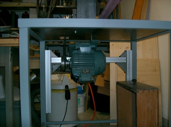

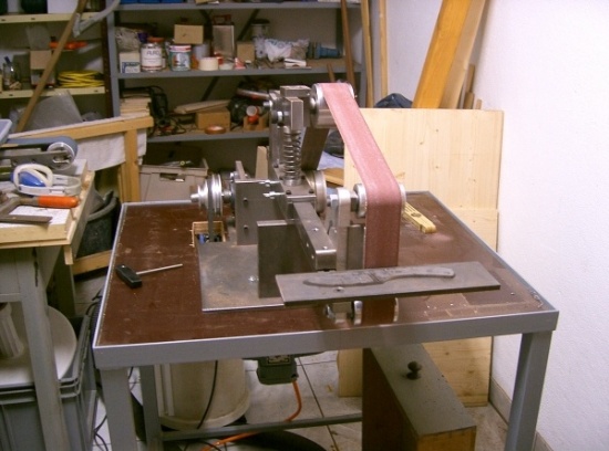

wette Ihr habt es nicht geglaubt, mein Bandschleifer ist eeeeeennnnnnnddddlich fertig und er läuft.
Ein Messer (Kontur) habe ich schon damit geschliffen, Mit der Handsäge etwas in Form gebracht (ATS34) und dann am Bandschleifer mit einem 40ger Band die Kontur herausgeschliffen, aber noch nicht mit der höchsten Geschwindigkeit, da habe ich vor diesem Teil noch zuviel Respekt. Als Antrieb dient ein 380Volt Motor mit 1,5kw. Das Ding reist ganz ordentlich am Schleifband.
Gruß Kuno

Hallo Kuno,
da kann ich ja nur herzlichen Glückwunsch zum fertig vollendeten Bandschleifer sagen. Hast Du den nächsten schon in Planung........ :irre:
Sehr schöne Maschine! Ich wäre nicht verärgert, wenn du noch ein paar Fotos von dem Teil zeigst.
Ist der 2. auch schon fertig?

werde gleich heute abend noch ein paar Bilder machen und sie hier reinstellen.
@Heiko
bei mir in der Werkstatt sieht es immer so aus. Leider fehlt mir ein Buttler zum aufräumen, aber ich lebe da nach dem Motto:
wo gehobelt wird fallen Späne
Gruß Kuno

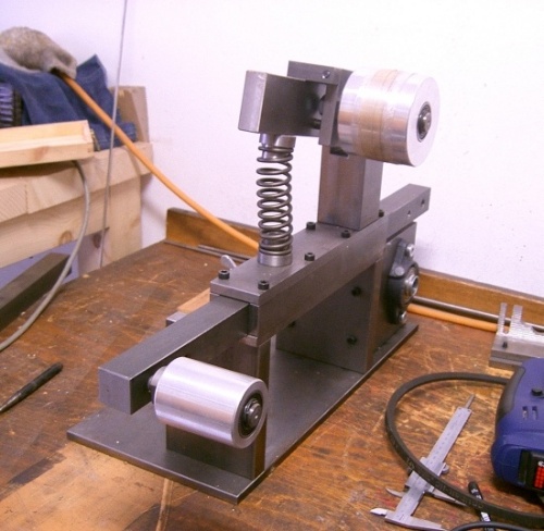

mehr Bilder
hier habe ich noch ein paar Bilder geschossen.

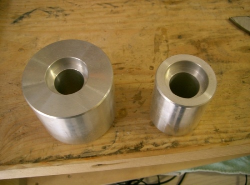

Auf einem Bild sind die Rollen abgebildet, aber ohne Lager damit man sieht wie diese gedreht wurden. Dazu die Welle welche an der Vorderseite einen Einstich hat in der ein Seegerring das herausrutschen der Rollen verdindert. Diese sitzen allerdings durch die Lager sehr stramm auf den Wellen.
Die Wellen sind gehärtet.
Der Bandschleifer auf der Werkbank ist nicht komplett zusammengebaut, aber die Teile sind alle vorhanden und auch der ist schon gelaufen.
Das was noch geändert wird sind die Antriebsrollen, da es sich gezeigt hat, daß diese doch etwas breiter sein dürften, daher werden die 65mm breiten Antriebsrollen gegen 80mm breite ausgetauscht.
Gruß Kuno
PS: Hoffentlich räumt mal bald einer die Werkstatt auf :irre:

@kuno,
das sieht doch nach professioneller arbeit aus!!!!
... aber ich hätte da gar nichts anderes erwartet :)))
Hallo Kuno,
vor dieser soliden Präzisionsmaschine und Dir natürlich ziehe ich meinen Hut.
Ich glaube, Du wirst jetzt noch viel tollere Messer/Klingen machen und hast noch viel mehr Spass dabei wie bisher.
Gratulation und Servus - Reinhold.
sehr schönes teil hast du da gebaut ! sehr sauber gearbeitet !
mein selbstbau-bandschleifer ist leider noch nicht ganz fertig, mir fehlen noch ordendliche kontakträder, habe bisher leider kein alu rundmaterial gefunden... läuft zwar auch mit meinem den provisorichen, aber nicht schön :mad:
hast du eigendlich eine der rollen leicht ballig gemacht ?
die justirung der mitleren bandrolle gefällt mir übrigends sehr gut :super:

@TomasG,
mein Bandschleifer ist auch noch nicht ganz fertig, aber man kann damit arbeiten. Die balligen Rollen sind gerade in der Produktion und zwar werden das bei mir die Antriebsrollen. Vorläufig habe ich diese in der Mitte mit Tesastreifen erhöht, das geht ohne Probleme. Anfangs hatte ich alle Rollen zylindrisch, aber das funktioniert definitiv nicht sauber, das Band läuft dann ständig irgendwohin und der Tipp mit dem Tesastreifen in der Mitte brachte dann die Lösung, auch werden die Antriebsrollen etwas breiter, die jetzigen sind 65mm breit und werden auf 80mm umgestellt. Die anderen Rollen bleiben, da sie für eine Bandbreite von 50mm ausreichend sind.
