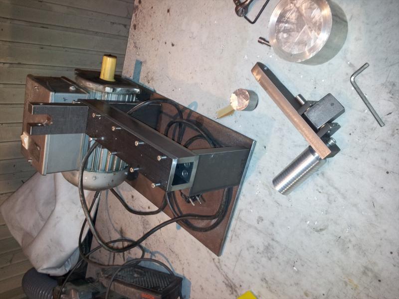

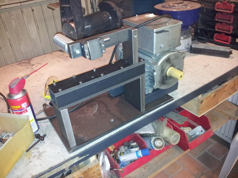

So, ein paar schnelle Bilder vom Stand der Dinge....
Ich habe alle bewegliche Teile mit Gleitlagern ausgestattet.....

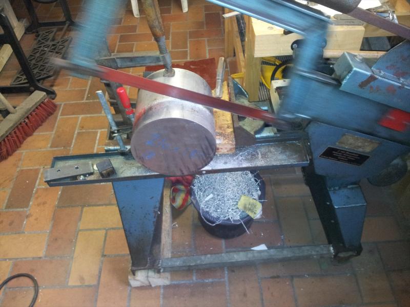

Heute habe ich ne dicke Scheibe Alu gesägt. Die wird dpäter mal das Antriebsrad :haemisch:
Daleistet meine neue Beugelsäge aber auch ganze Arbeit. Wenn die schon ein paar Stunden gemütlich daran sägt, will ich nicht wissen, wieviel Zeit und Schweiß ich dafür bräuchte.
