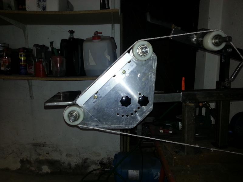

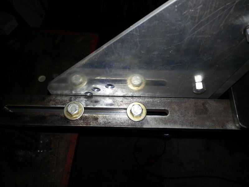

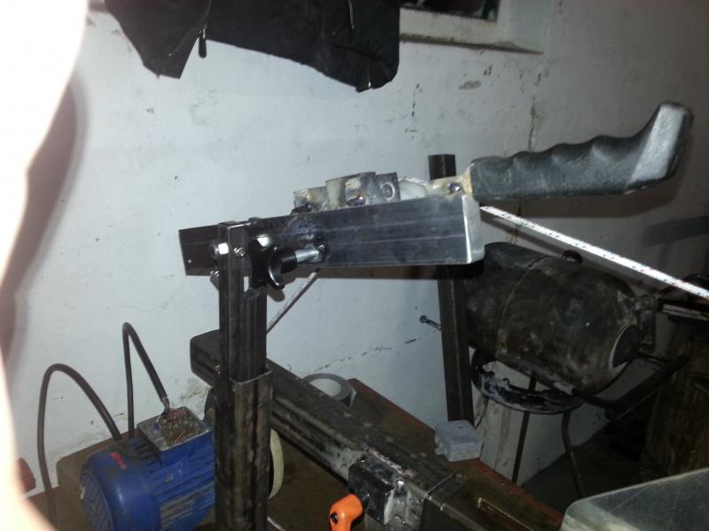

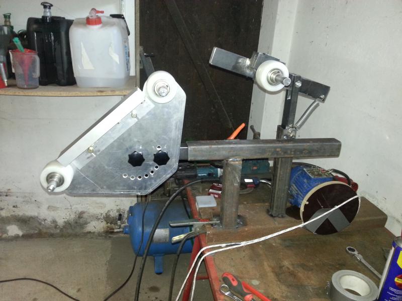

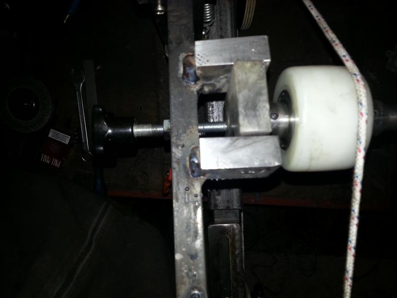

Dann will ich euch mal meinen Bandschleifer vorstellen.
Ist im Groben wie ein KMG Belt Grinder gebaut.
Bandgrößen von 50x2000 bis 50x2500 Schleifbänder kann ich benutzen 3000 evtl auch aber noch nicht getestet.
Schleifbänder sind leider auch noch nicht da, deswegen das Band
Motor hat 1.5 Kw 2850 U/min
Auf nen Frequenzumrichter muss ich noch ein bisschen warten, denn mein alter ist leider abgeraucht:dispirited:
Antriebsrad müsste heute kommen. Aluminium D 200mm mit einer Überhöhung/Ballig gedreht
Momentan nur gerade Schleifauflage nen Rad ~ D 300mm wird wohl auch noch kommen.
Ja den Rest kann man glaube ich am besten auf den Bildern sehen und wenn Fragen, Fragen !!
Grüße Freddy
